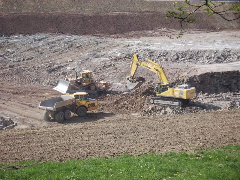

Bild 4:
Zusammenspiel von Planierraupe zum Reißen des Fels, Bagger zum Verladen und Dumper zum Abtransportieren. In diesem Bereich ist das Reißen des Fels noch möglich.

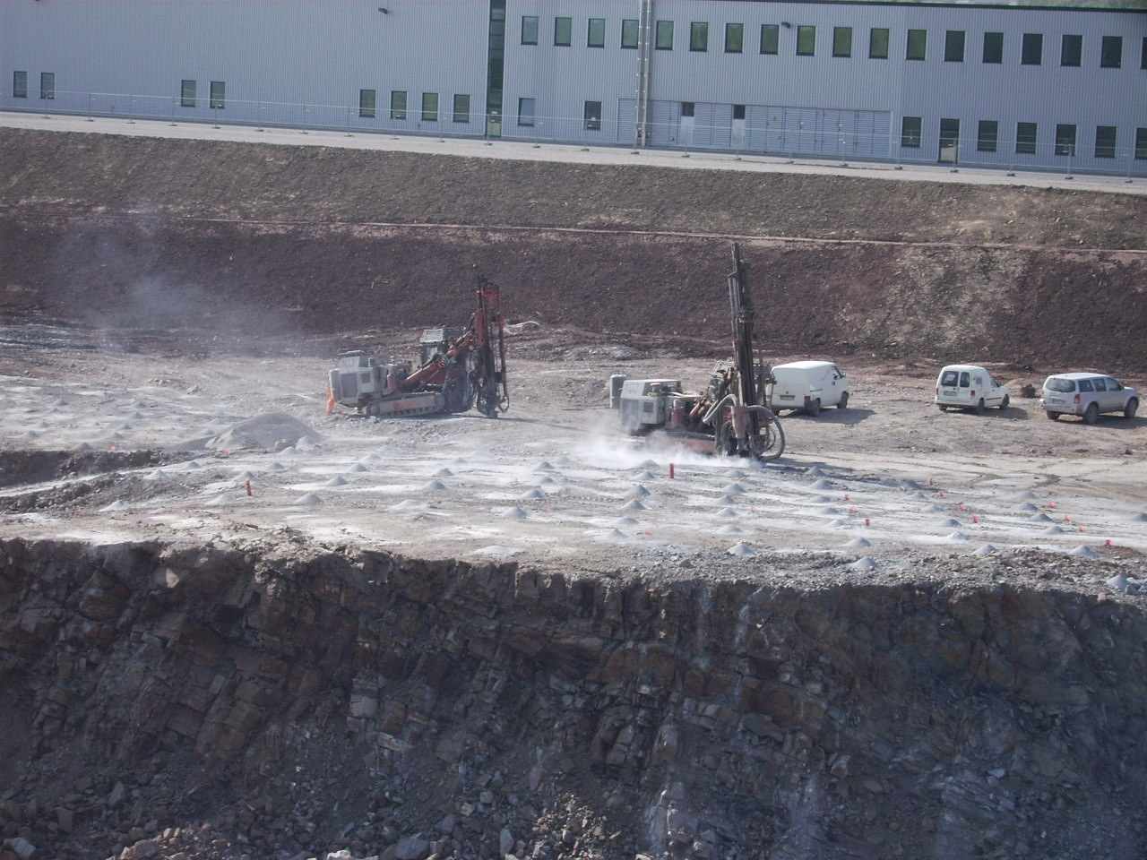

Bild 5:
In diesem Bereich wird der Fels mittels Sprengung gelöst. Auf dem Bild ist das Bohren der erforderlichen Sprenglöcher zu sehen. Aufgrund der nahen Bebauung muß hier sehr umsichtig vorgegangen werden.

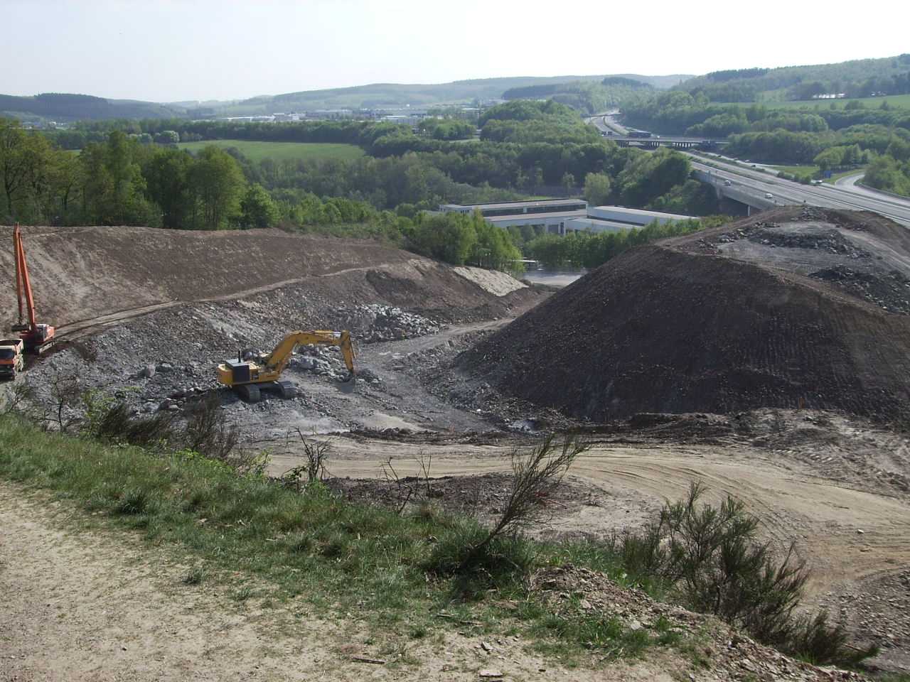

Bild 6:
Blick auf die Trasse der zukünftigen Anschlußstelle Wenden-Gerlingen. Der Trassenverlauf ist hier schon zu erkenenn. In diesem Bereich wurde der Fels ebenfalls durch Sprengung gelockert. Ausführende Firma ist hier Bunte.

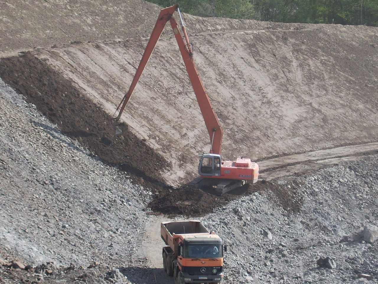

Bild 7:
Andecken der Böschungsfläche mit Mutterboden. Der Boden wird im Verlauf der Trasse ausgebaut. Zu dem Baggertyp kann ich leider nichts sagen.

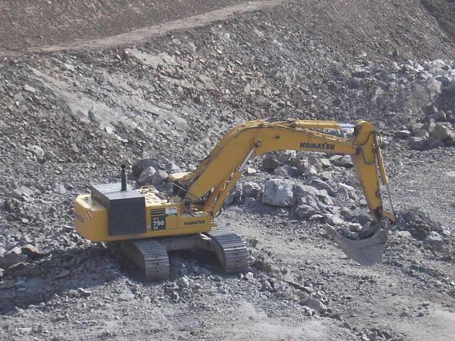

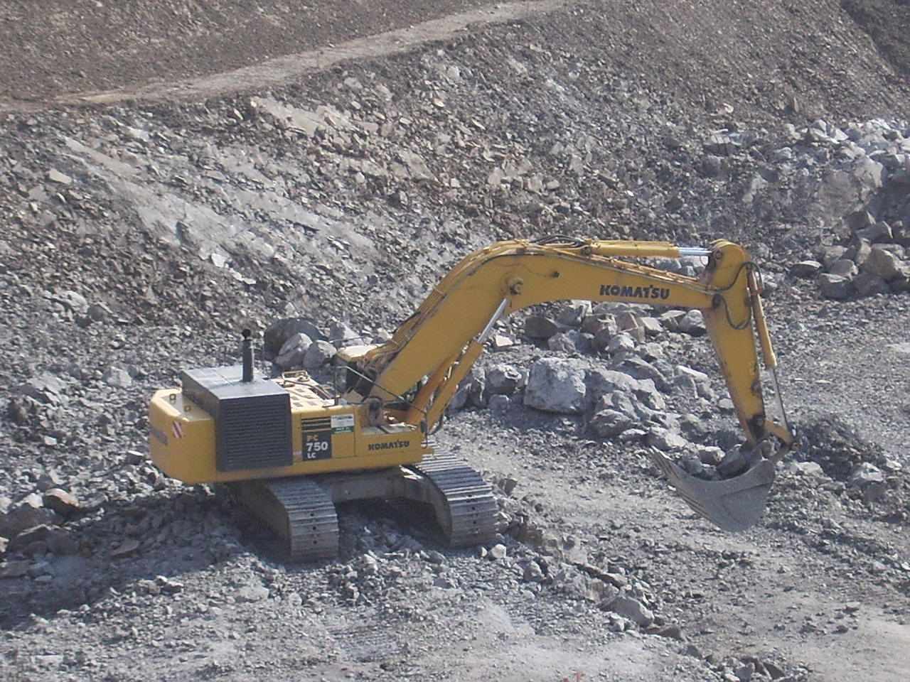

Bild 8:
Komatsu PC 750 zum Laden des gelösten Fels.
