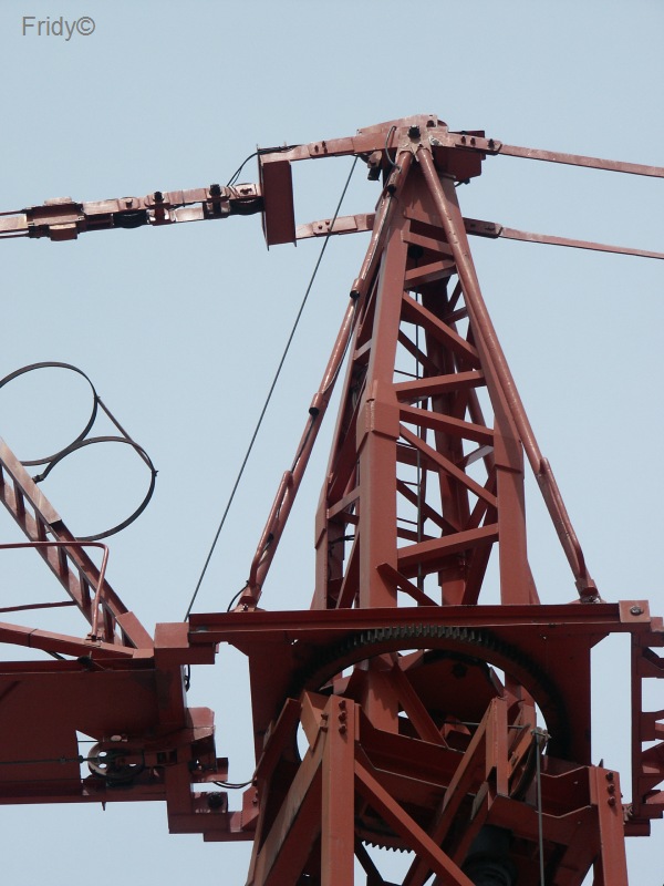

... von der Umlenkrolle im Spitz, wird das Hubseil wieder zum Ausleger geführt...
2006/06/post-452-1149428463_thumb.jpg

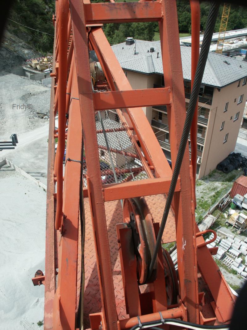

... beim Anlenkstück des Auslegers befindet sich eine weitere Umlenkrolle, die das Hubseil bis zum Auslegerende führt. Dort befindet sich eine weitere Rolle die das Seil über Laufkatze und Hakenflasche zum Ausleger- Anlenkstückt fürt. Hier wird das Hubseil mit Drallfänger befestigt. wave.gif

Frage zu diesem Hubseilführungssystem: Wenn sich das Seil "verdrehen" kann, unterliegt das Hubseil erhöhtem verschleiß, wenn ich mich recht entsinne. Wie lange hält bei so einem Pingon dann das Hubseil????? Und der Wechsel?? Wird auch sehr Zeitaufwändig und umständlich sein??
Hallo Kalverkamp,
diese Seilführungsystem war damals bei viele französischen und italienischen Herstellern sehr verbreitet und praktisch OK. Auch bei dem Edilmac 401 ist es so:
http://forum.bauforum24.biz/forum/index.ph...ndpost&p=120858
Diese Konstruktion hatte das Vorteil, allein mit der Hubwinde die ganze Montage zu machen (ausser dem Klettern, meistens). smile.gif
Viele Grüsse aus Ungarn
Zsolt
