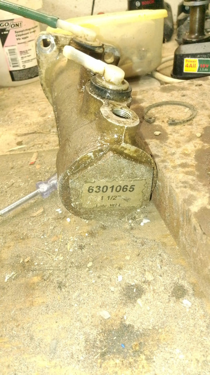

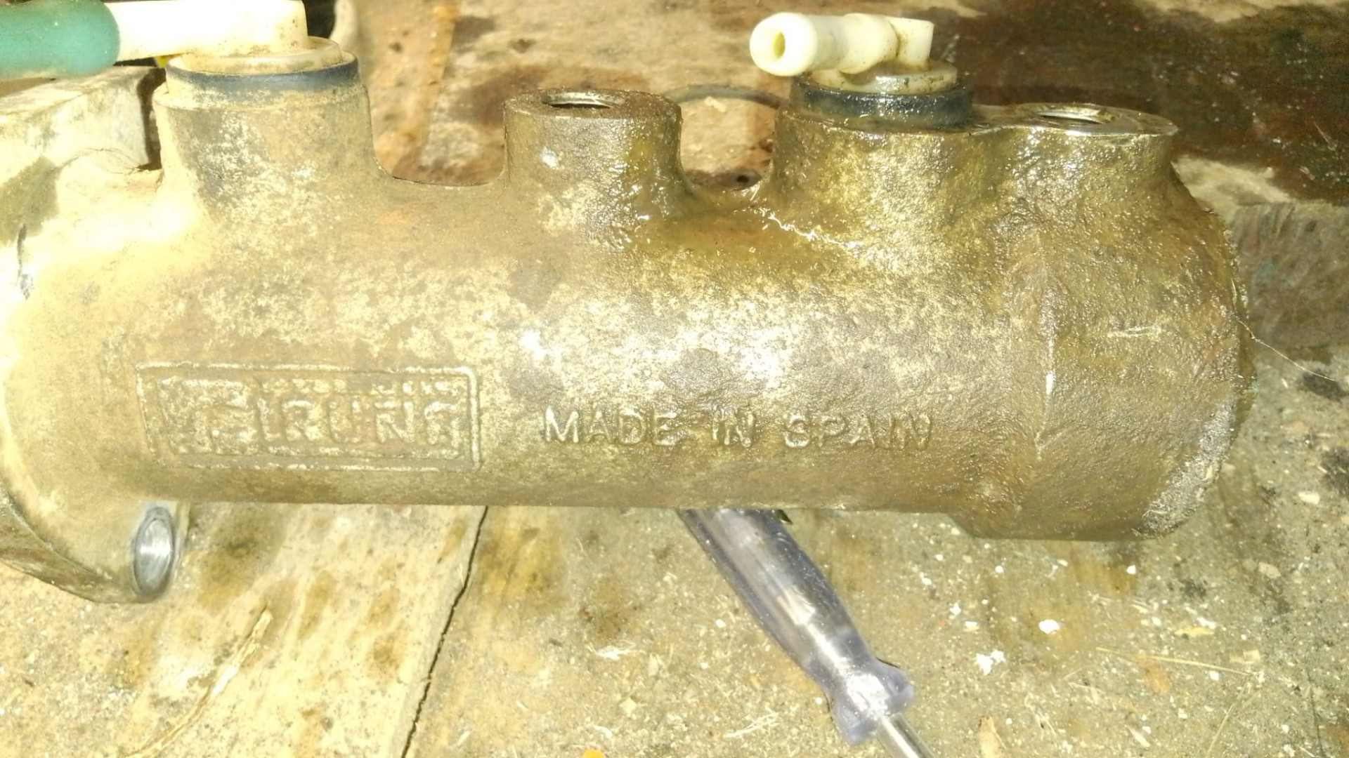

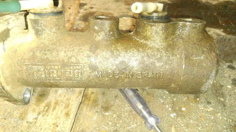

der Hauptbremszylinder meines Dumpers ist gebrochen. Das Originalteil gibt es nur in England (= Teuer und aufwendig). Hat jemand zufällig so ein Teil gebraucht ?

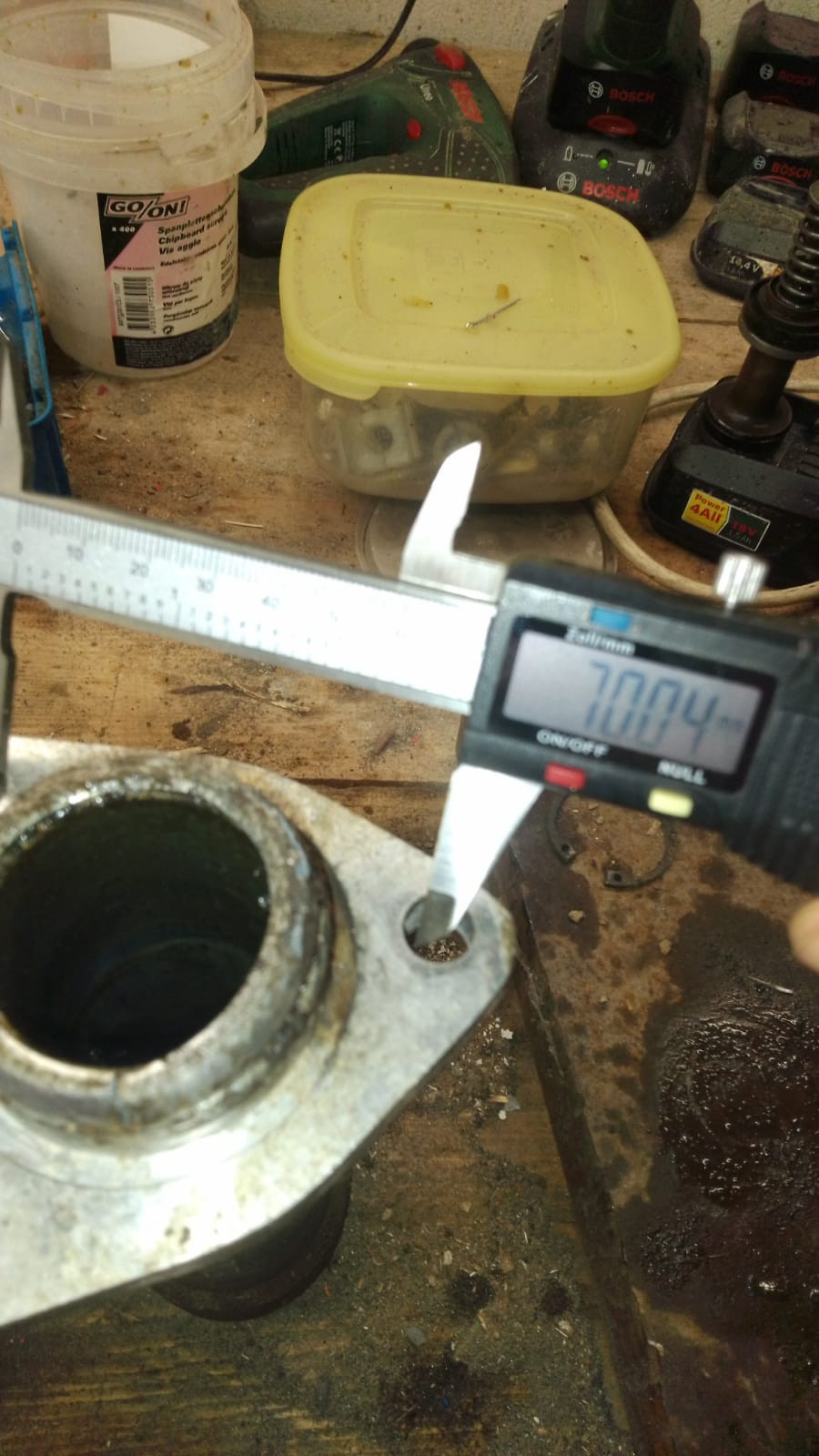

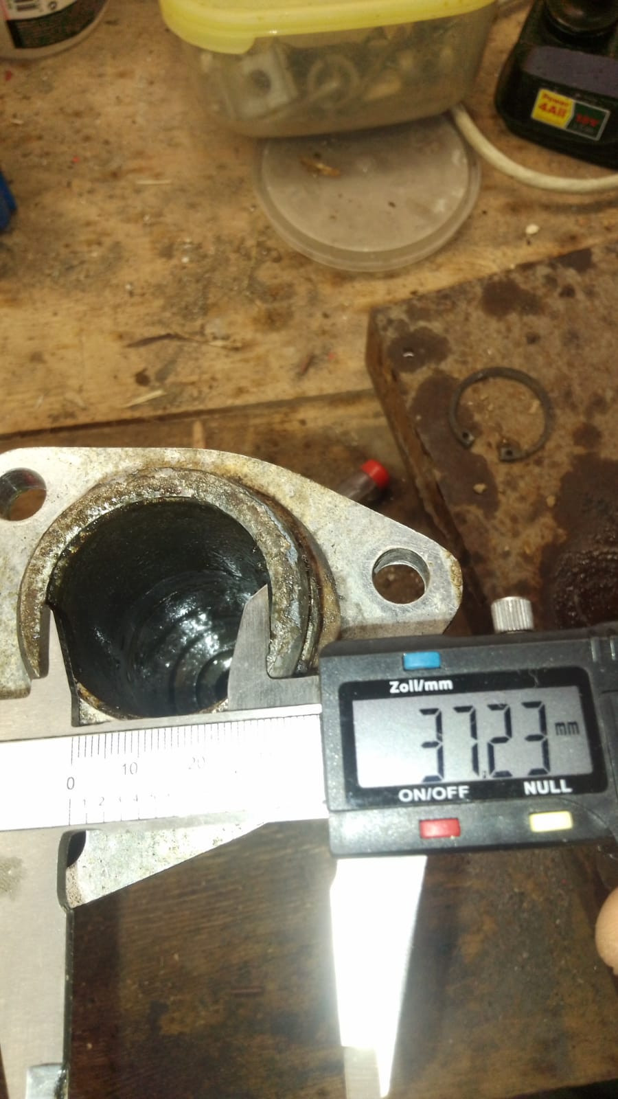

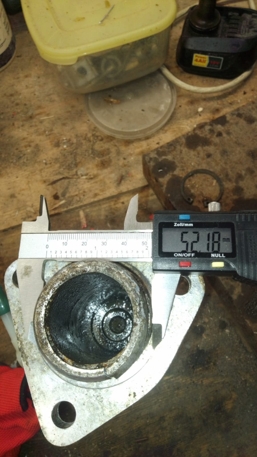

Man könnte theoretisch auch ein ähnliches Model einbauen da der Raum gut zugänglich und falls notwendig auch anpassbar wäre. Aber die Spezifikation sollte einigermaßen passen. Es handelt sich um einen 2-Kreis Zylinder. Verdrängung beträgt  21,1 ccm pro Kreis bei einen Hub von 39mm.  Kennt jemand einen Ersatz der besser lieferbar ist (idealerweise gebraucht) und ungefähr zu den Spezifikationen passt ? Also Verdrängung muss mindestens 21,1ccm haben und der Hub sollte nicht größer sein (da sonst das Pedal den Hub nicht ausnützen würde).

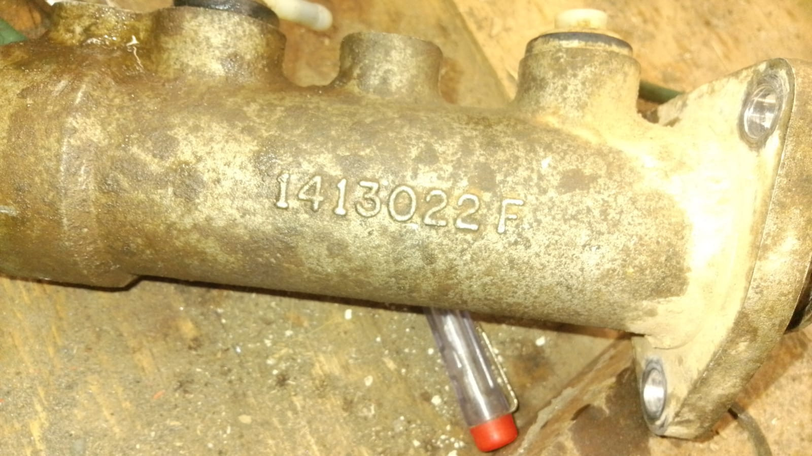

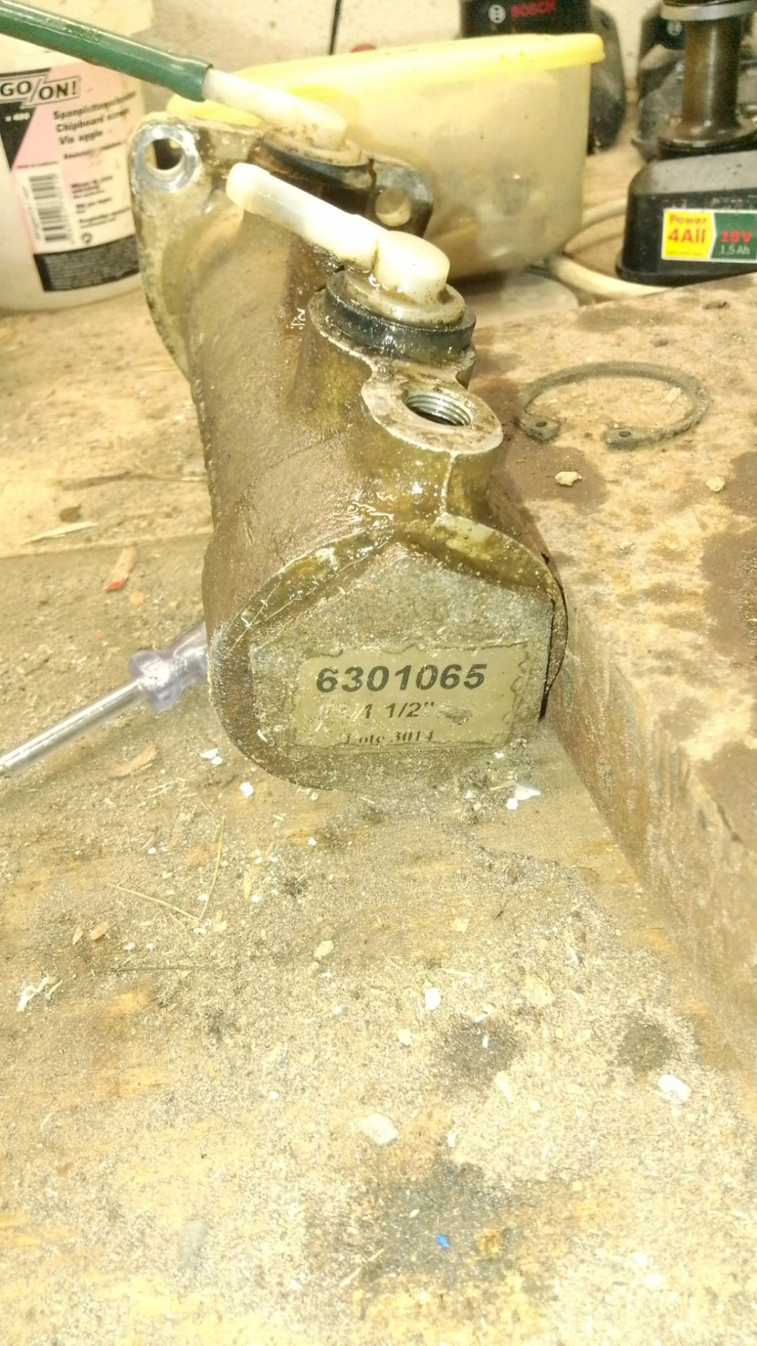

Die Original Teilenummer ist 6301065  bzw. 1413022F.
Danke, sentasweet
Suche dir einfach einen passenden Zylinder bei ATE oder FTE raus........das ist das billigste !
Und wie würdest Du da suchen ? Es wird ja immer nur angegeben "passt auf Auto xy" oder so ähnlich . Die technischen Spezifikationen(Größe, Volumen usw)  werden ja in der Regel nicht angegeben.Danke
Frag bei deinem regionalen LKW Ersatzteilgroßhändler nach, meistens haben die noch alte Kataloge und da kann man nach Kolbendurchmesser suchen, ansonsten können die bei den Herstellern einen Zylinder nach den Maßen suchen lassen....machen wir auch ab und zu und 37mm gibts bei einigen Herstellern
