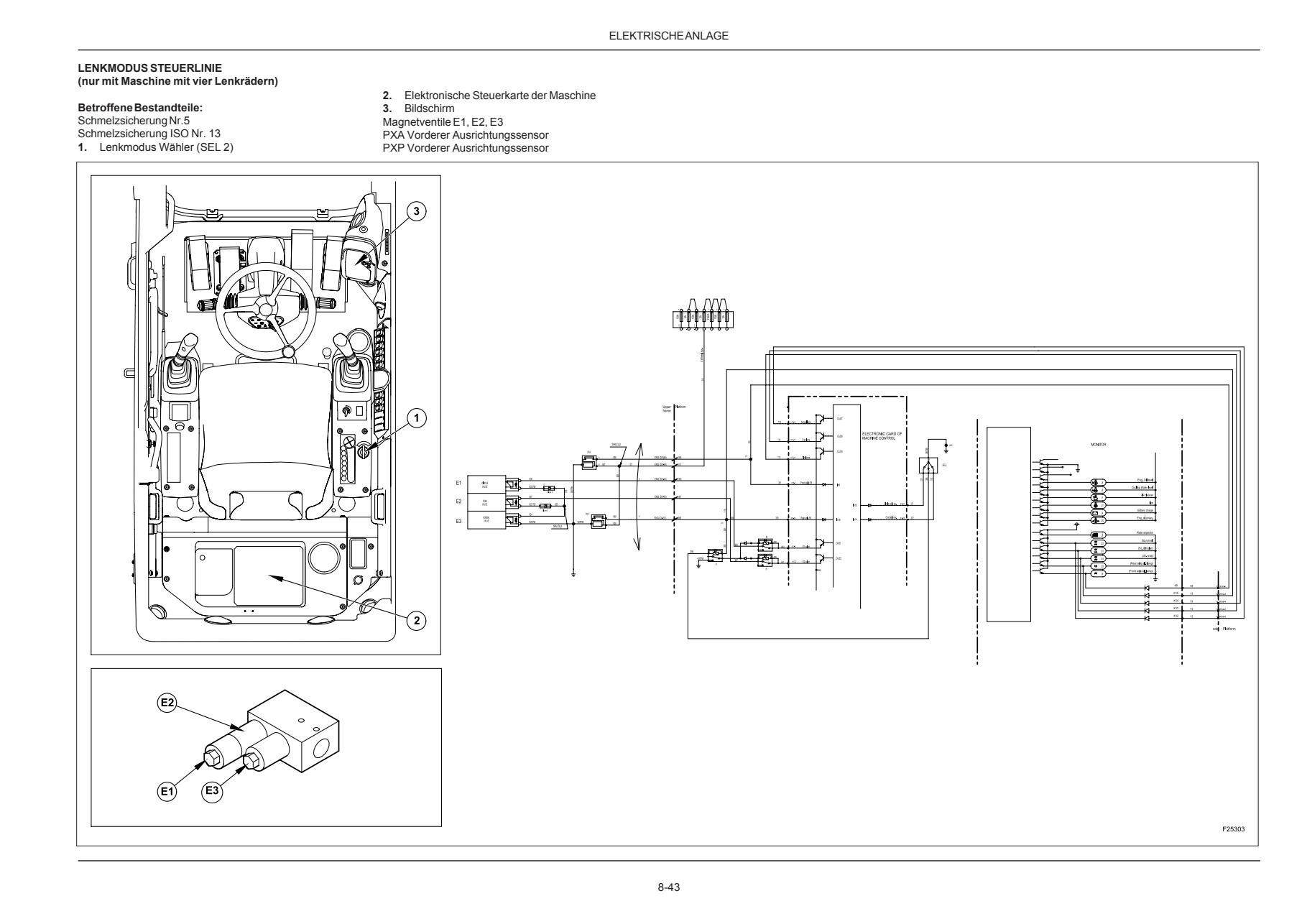

ich habe eine MH3.6 Mobilbagger mit Allradlenkung. Diese macht neuerdings Probleme.
Wenn ich mir im Stand drehe mit der Kanzel links und rechts um fängt der Bagger an im Display bei der Lenkung zu blinken und zu piepsen. So wie als würde er den Refernenzpunkt der Lenkung vergessen. Bei Bedarf kann ich gern ein Video einstellen.
Habt ihr eine Idee?
Grüße Jan
Höchstwarscheinlich ist die el. Drehdurchführung defekt.
Da der Fehler beim Oberwagen schwenken auftritt,kanns ansich nur an diesem Bauteil liegen.Dieses Bauteil ist die el. Verbindung zum Unterwagen,wo u.a. die Magnetventile für die Lenkvariationen und auch die Stellungssanzeige der Lenkzylinder VA+HA dranhängen.Ich vermute,dass eine oder mehrere  Schleifringkontaktbahnen korrodiert/defekt sind.
Der Piepston müsste verschwinden,wenn du in eine andere Lenkart wechselst.
Sachnummer des Bauteils wäre: 72117955
Dieses mal googeln oder bei deinem Händler anfragen,sollte lieferbar sein.
