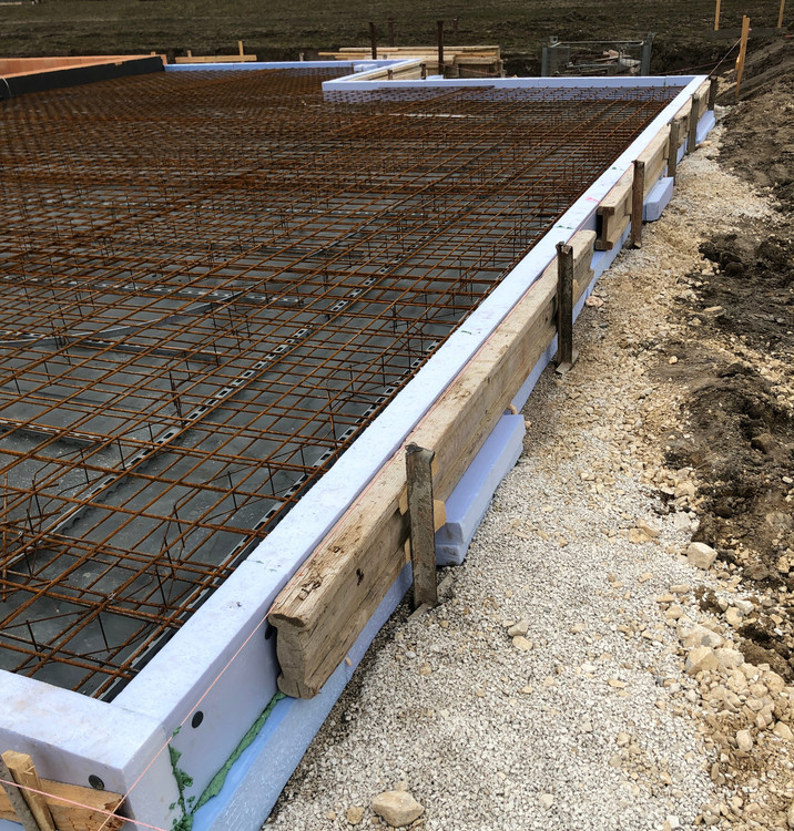

120mm unter der Bopl und 120mm Abstellung.. gegen die direkt betoniert wird... wir legen auf die Perimeterdämmung eine Folie, dass der Beton nicht zwischen die Dämmung / in die Fugen läuft und die Platten auseinanderdrückt.

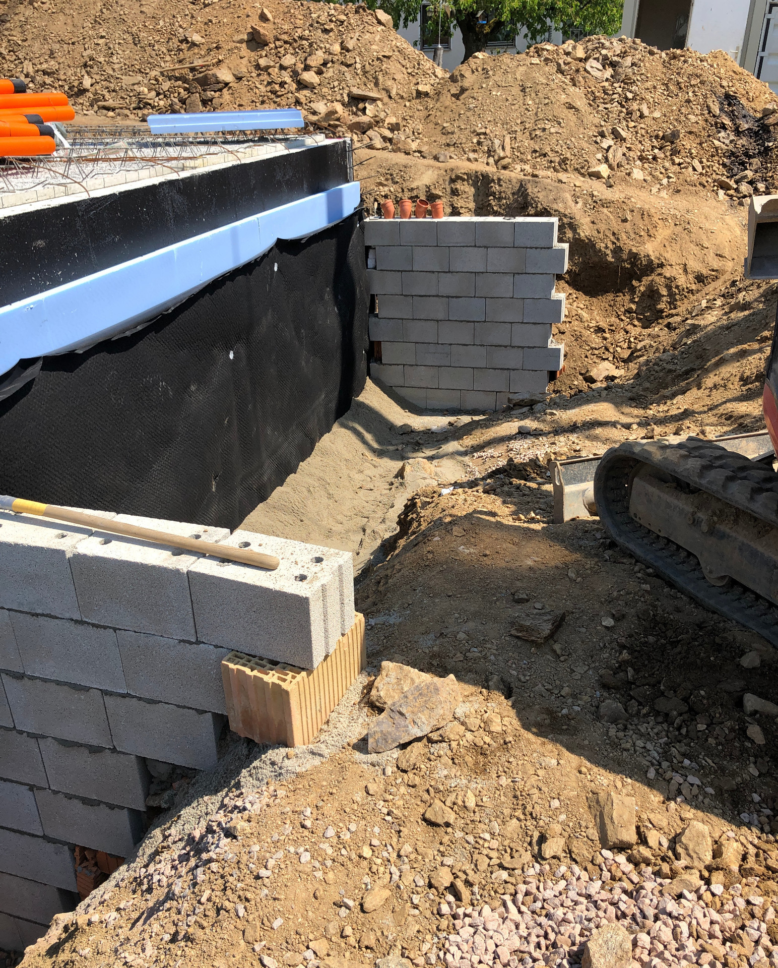

...hier, bei nem Wohnhaus mit nem im EG vorspringenden Erker ne erschalig betonierte Frostschürze, zusätzlich wurden um Setzungen im Baugrubenbereich zu verhindern 2 Wände mit Betonsteinen von der Kellersohle hochgezogen, mit verfüllt und später die Frostschürze direkt drauf betoniert.

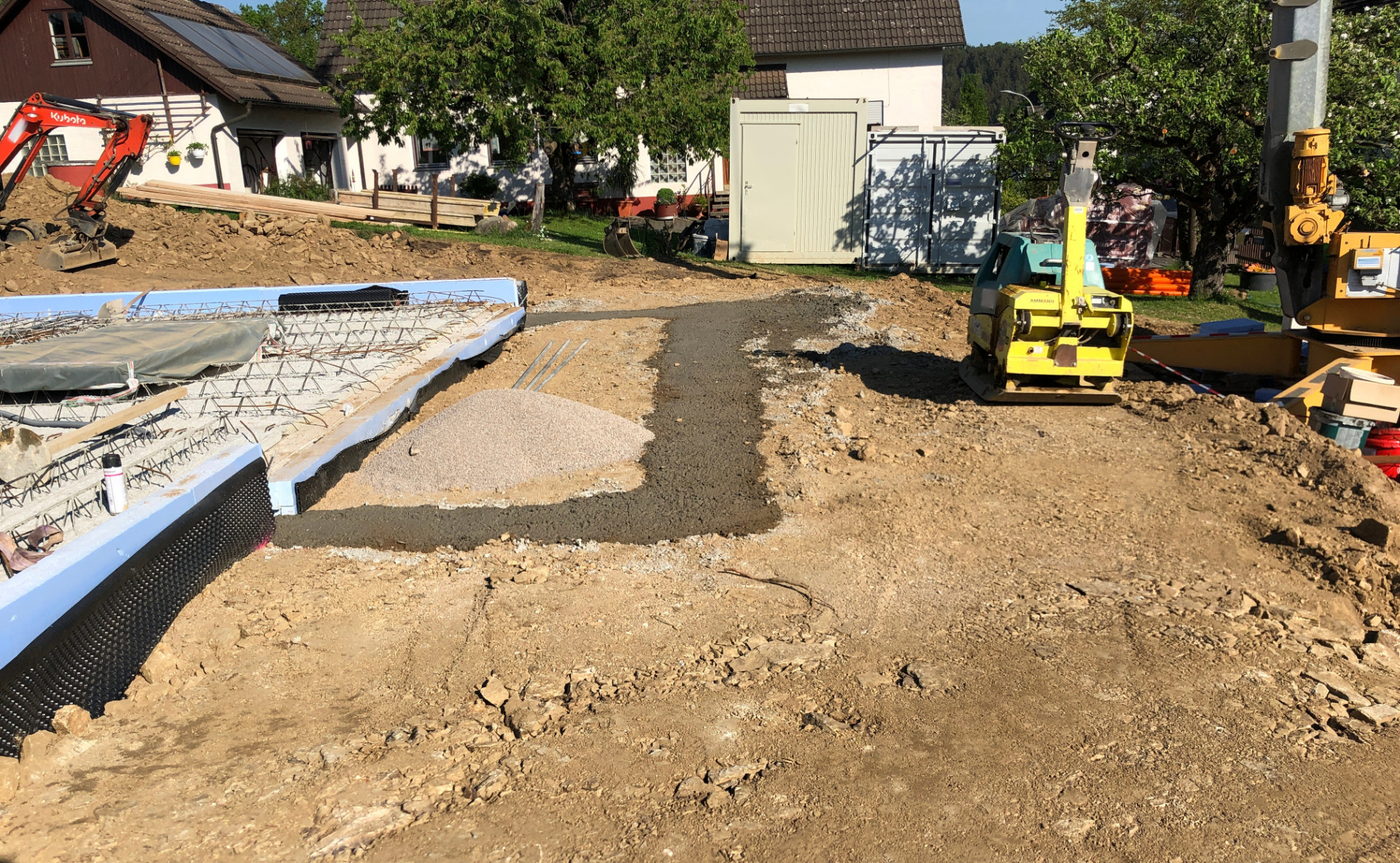

...Splitt + Abziehrohre sind schon da, weiter gehts mit Splittbett und 120mm Dämmung... ergibt OK Dämmung  = UK Kellerdecke

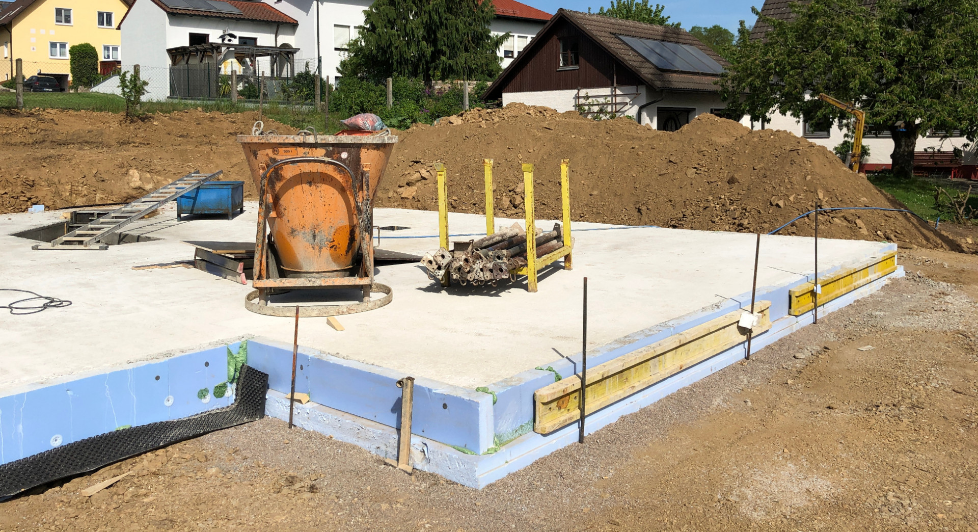

Decke / Bopl betoniert...
