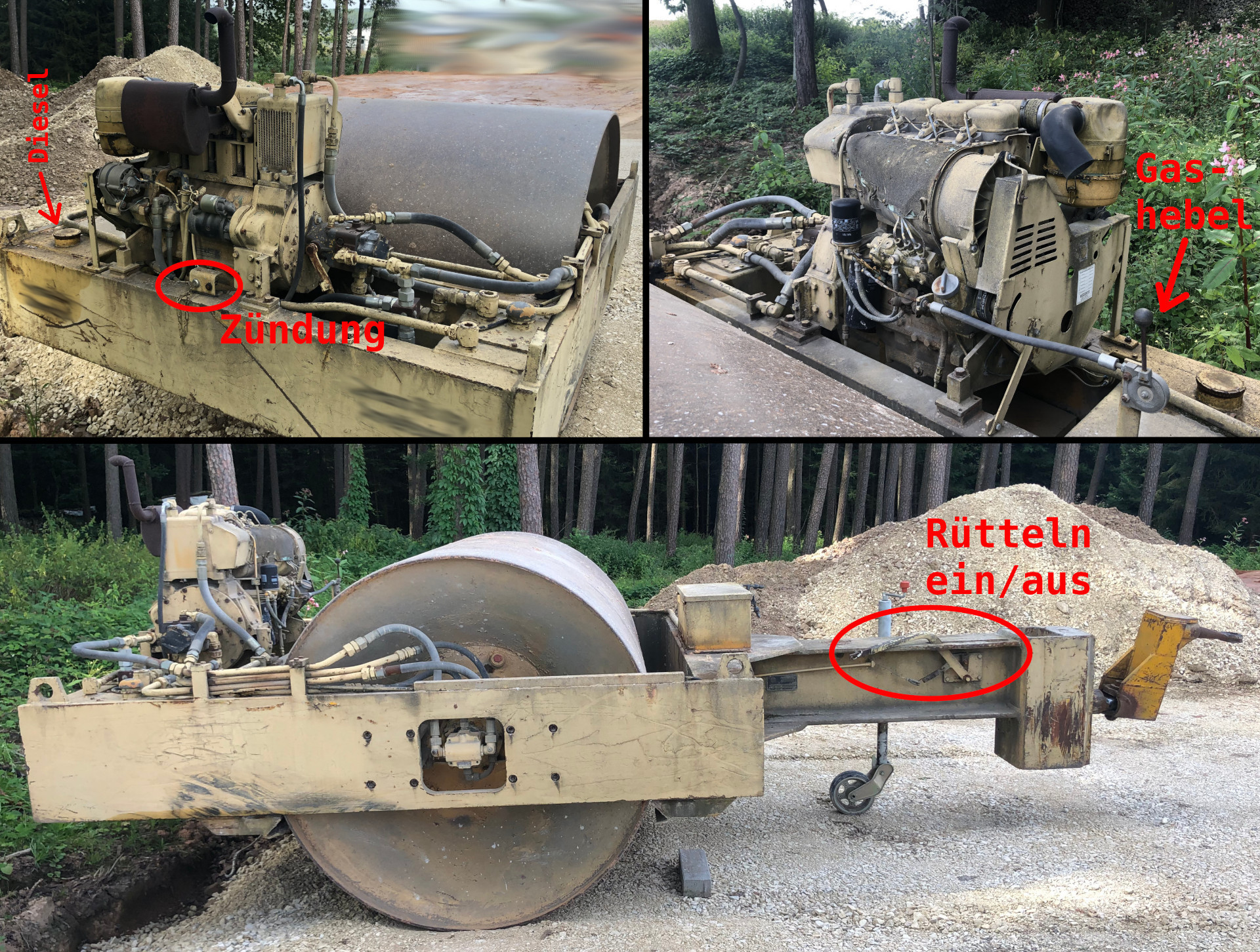

Da gabs Kabel/Bowedenzüge, aber die haben nie lange gehalten und daher wars entweder rausspringen oder der Handlanger musste herhalten
...genau genommen ists ja nur der eine Bowdenzug, der zur Hydraulik geht. Bei der obigen Walze bedient man den über einen Hebel an der Deichsel - da wär sogar die nötige Öse dran um da ne Schnur nach vorne auf den Trecker zu ziehen mit der man das Rütteln ein- und ausschalten könnte... Hebel nach vorne ziehen und loslassen, dann arretiert der Hebel, nochmal ziehen und loslassen, dann ist die Arretierung wieder draußen - ganz einfache Technik mit einer Sperrklinke, die rein und per Schwerkraft raus geht, wenn man den Hebel nach vorne zieht.
Gas geben, Starten und Abstellen (Gas komplett runter, wie bei einer Rüttelplatte) macht man direkt am Motor... Auspuff is ein wenig suboptimal so direkt überm Zündschloß. 😂
  • Gefällt mir 1
  • Danke 1
Ja so ungefähr habe ich mir das vorgestellt, urige Technik. Wenn man da nicht schnell genug ist, hämmert es die eine Welle ins Planum 🙂
