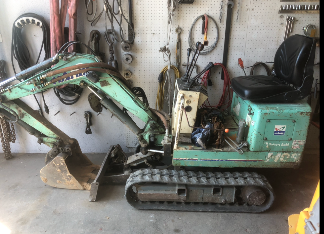

wir sind gerade dabei einen Hanix H08 technisch zu revidieren.
Die Gleitlager-Buchsen am Arm sind stark verschlissen, diese wollen wir auf jeden Fall ersetzten.
Die Maße sind etwas speziell, ich habe diese so direkt nicht zu kaufen gefunden. Weder in Spez. Baumaschinen Shop ´s noch in Läden die Gleitlager/Buchsen anbieten.
Kennt jemand eine Bezugsquelle für sowas, evtl auch bezahlbare Sonderanfertigung ? Material sollte Sintermetall/Sintereisen sein (kein Messing o.Ä.).
Viele Grüsse, Fabian

Folgende Buchsen würde ich benötigen:
Normale Buchse: Innen 26mm, Aussen 35, Länge 39mm
Bundbuchse: Innen 35mm, Aussen 45mm, Bunddurchmesser 55-60mm, Bundhöhe 5mm, Gesamthöhe 29mm
Danke für den Hinweis mit dem Material, ich dachte die Buchsen sind aus Sintereisen, weisst du welches Material man verwenden sollte wenn wir die Buchsen selber herstellen würden ?
Gruss Fabian
