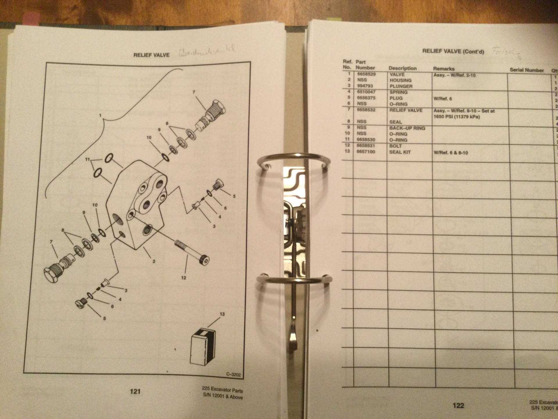

An meinem X225 dreht sich der Oberwagen in Schräglage weg. Dies geschieht in beide Richtungen gleich.
Wenn man den Oberwagen schwenkt, bremst er allerdings zügig ab, so wie es sein soll. Den Joystick habe ich auch schon so eingestellt, dass er in Ruhelage minimales Spiel hat.
Ich habe dann  die O-Ringe der beiden Überdruckventile an dem angeflanschten Ventilblock erneuert (die Ventile selbst sind nicht mehr lieferbar), der Fehler bestand weiterhin.

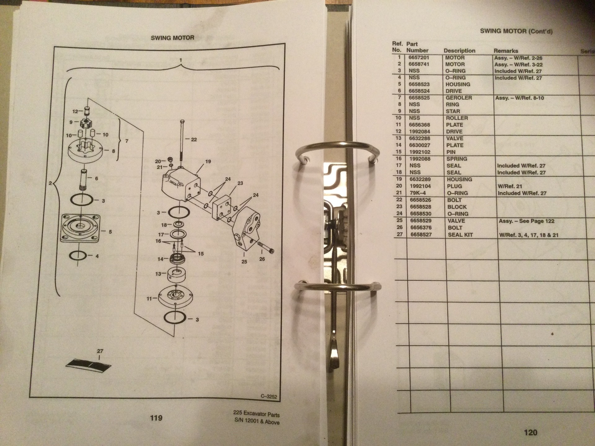

Dann habe ich den Schwenkmotor mit einem neuen Dichtungsatz versehen. Dabei muss der Schwenkmotor ja komplett zerlegt werden. Es waren keinerlei Spuren von Verschleiß / Beschädigungen ersichtlich.
Nach dem Einbau verhält sich das Ganze wie vorher.
Wichtig: der Schwenkmotor hat keine Lamellenbremse. Vom X225 gab es zwar eine sog. „Nordic Option“, die war mit einer elektrischen Bremse des Schwenkmotors versehen, die mittels Knopfdruck aktiviert / deaktiviert werden musste, meiner hat die nicht.

Der Vollständigkeit halber…
ich habe den Schwenkmotor durch einen neuen ersetzt… jetzt funktioniert er wie er soll…
