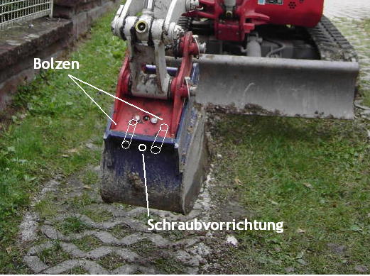

Beim mechanischen SW von Martin muss man ja den Löffel mit einer Eisenstange rausstemmen und dabei muss man, vorallem bei den kleinen Löffeln immer aufpassen das er einem nicht auf die Füsse fällt.
Wie ist das beim mechanischen SW von Lehnhoff, wie löst man den Löffel?
Habs skizziert:
bei Gelegenheit fotografiere ich das Lochbild .
Bei dem Lasthaken hatten wir Probleme,da das Lochbild nicht 100% zusammenpasste.Wurde nach mehrmaliger Aufforderung ( innerhalb Garantiezeit) nachgearbeitet.
In dem Fall ist das bei Lehnhoff besser gelöst meiner Meinung nach.
So kann man den Löffel auch abstellen, was bei Martin nicht möglich ist!
Vielen Dank für die Skizze! top.gif bearbeitet von Bauforum24
