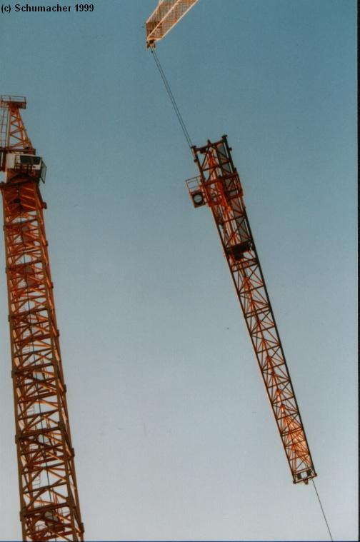

In der fast fertig ausgehobenen Baugrube sollen drei Liebherr Turmdrehkräne platziert werden. Einer steht schon, beim zweiten ist gerade der rückwärtige Ausleger montiert worden.

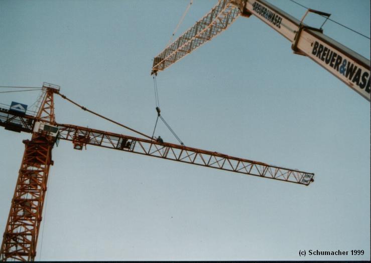

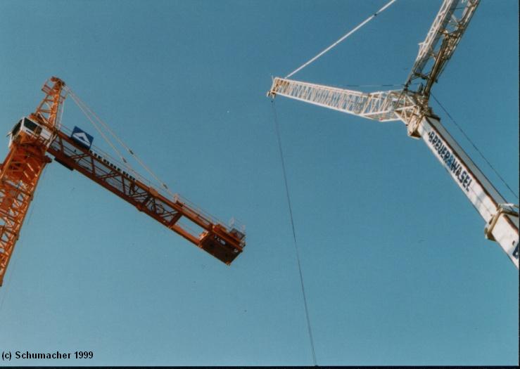

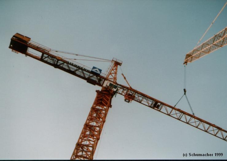

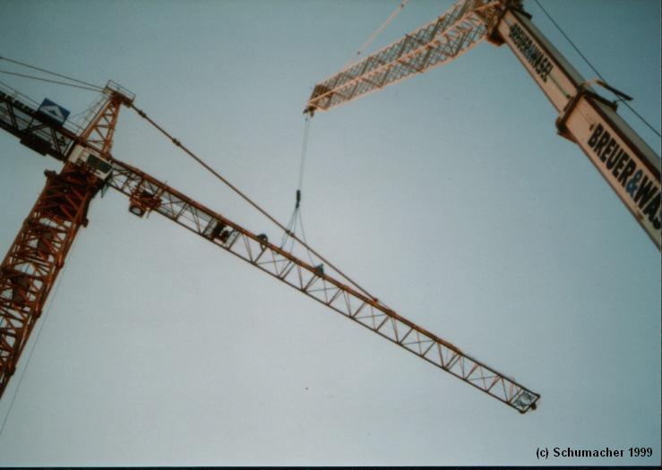

Nach einer Pause nehmen die Monteure von Streif den "Aufzug", um den Katzausleger zu montieren. Dieser wird mittels eines Hilfskrans vormontiert und mit dem Grove in die Lüfte gehievt.

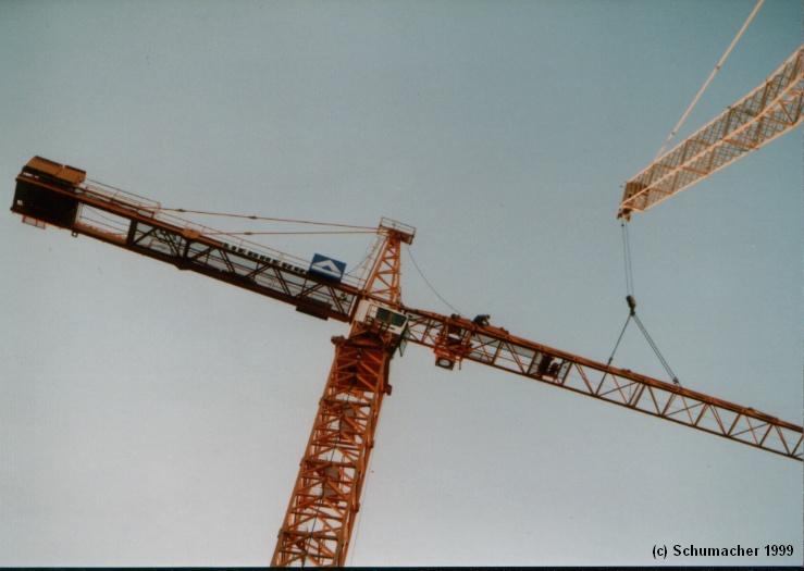

Die Befestigung des Auslegers an der Mastspitze liegt "zusammengefaltet" auf dem oberen Längsholm. Sie wird mit dem Kranseil an die Mastspitze gezogen.
