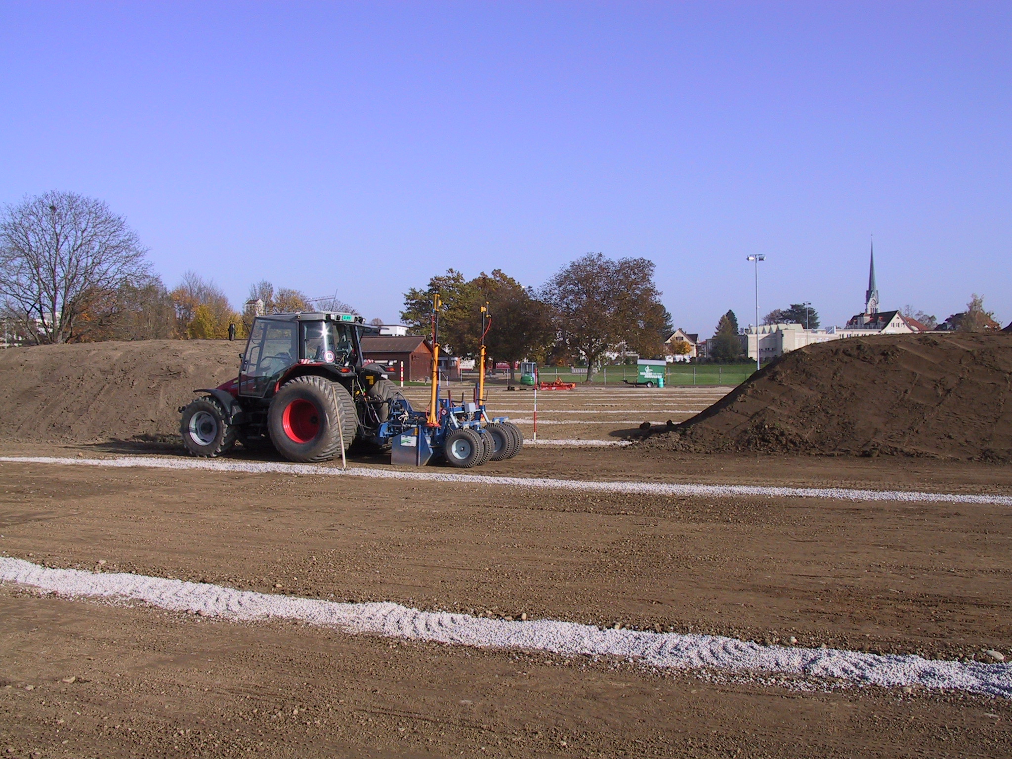

Sportplatzbau Amriswil Schweiz

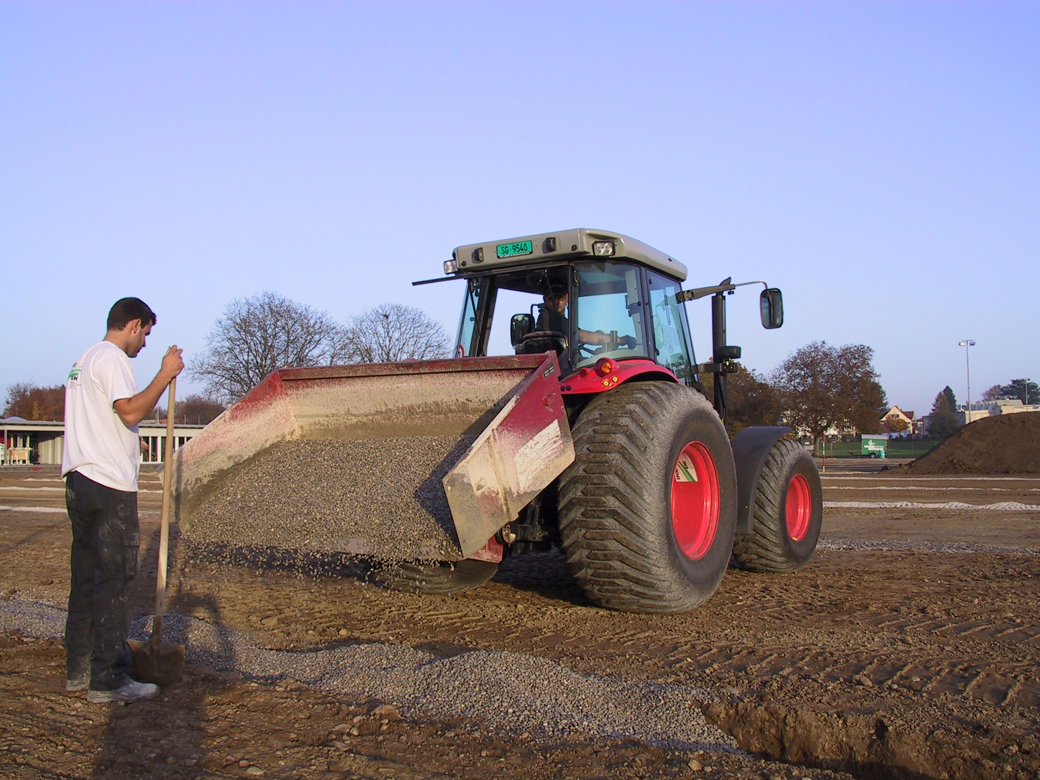

Weiter wurden die Siroplast Sickerschläuche verlegt und die Gräben mit 8/16 er Rundkies gefüllt. Ein bischen Traktorfahren schadet nie , leider kein RIGITRAC aber was noch nicht ist , kann noch kommen wub.gifwub.gifwub.gifwub.gif

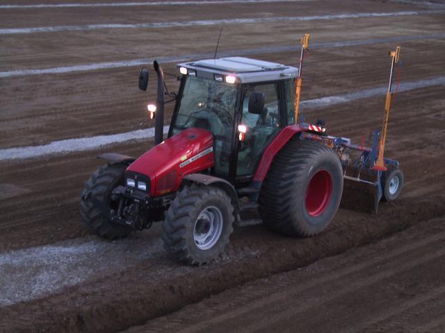

Ruedi planiert noch alles aufs optimalste , dazu ist es wichtig das er beim letzten Schliff langsam fährt, so werden die Korrekturen des Lasers +/- 5 mm gemacht.
