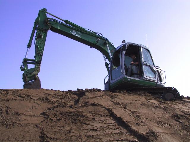

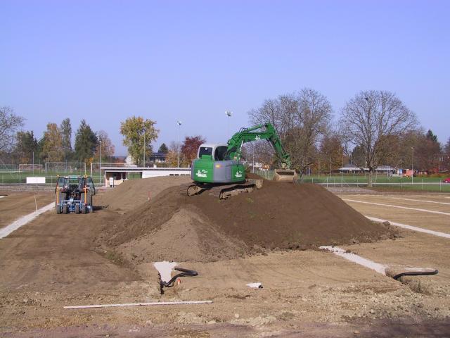

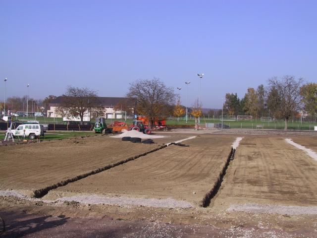

Heute gings mal weiter , die Arbeiten bestanden darin , alle Sickergräben fertigstellen , zum Teil weiter mit Rundkies verfüllen.
Die Rohplanie aufs genauste nochmals abzuziehen mit Traktor und Laser-Planierschild.
Das zweite Humusdepot kompakt erstellen und abglätten.
Es ist ja Regen angesagt , dazu müssen die Humusdepots sauber hergerichtet werden , zudem macht es einen sauberen Augenschein. Die Baustelle muss immer Top aussehen. Unordnung ist die schlechteste Werbung , das gilt auch für den Fahrzeugpark.
