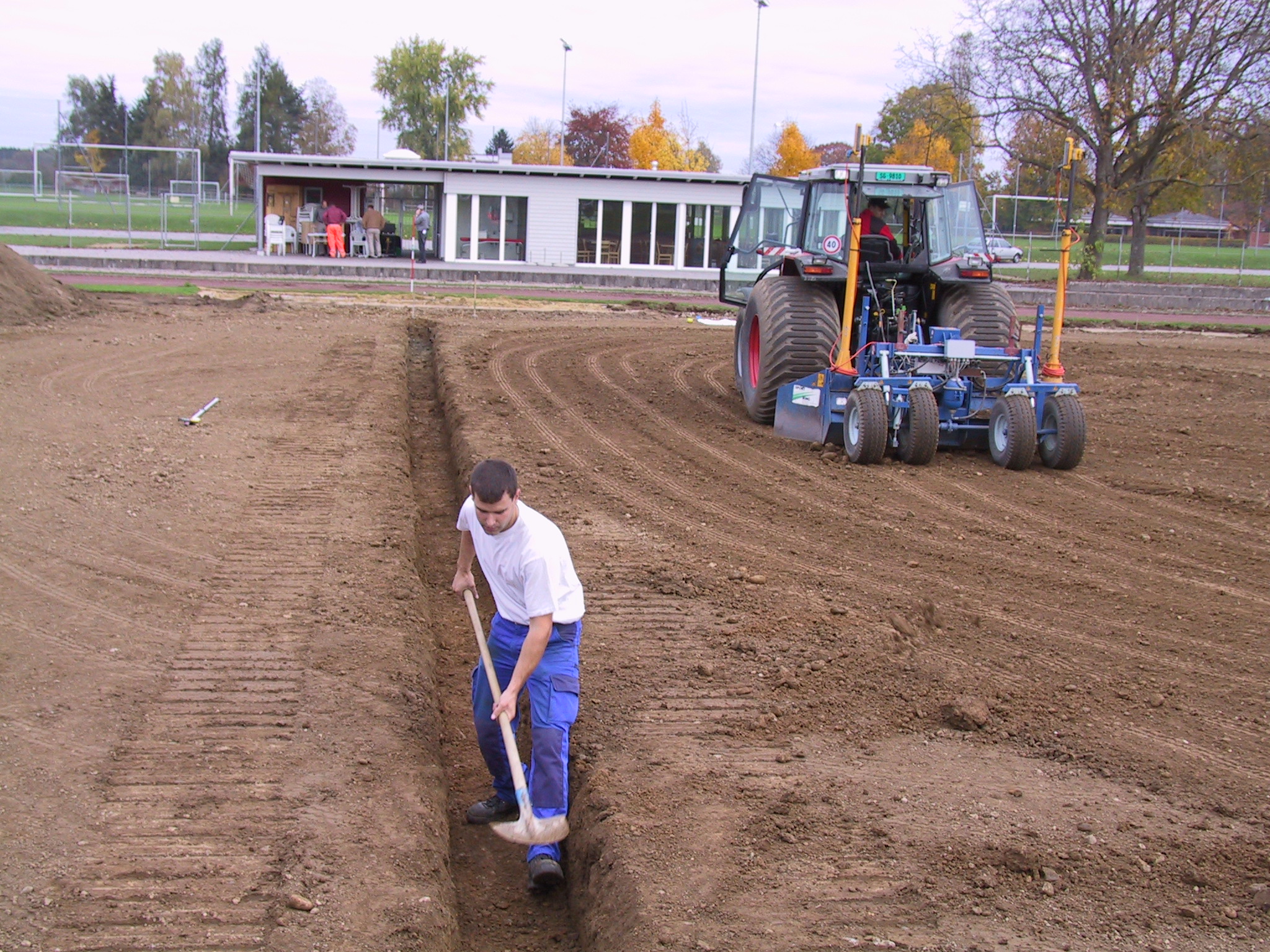

Die neuen Sickerleitungen entstehen in einem Abstand von 8 Metern über den ganzen Platz verteilt. Auf unseren ersten Hälfte sind das 7 Stück an der Zahl.
Das Gefälle verläuft entsprechend dem Dachgefälle des Platzes.
Eigentlich hätten wir eine neue Grabenfräse bekommen doch das schöne Wetter veranlasste uns weiter zu Arbeiten und nicht zu warten, darum kam der Bagger mit 40er Kübel ans Werk.

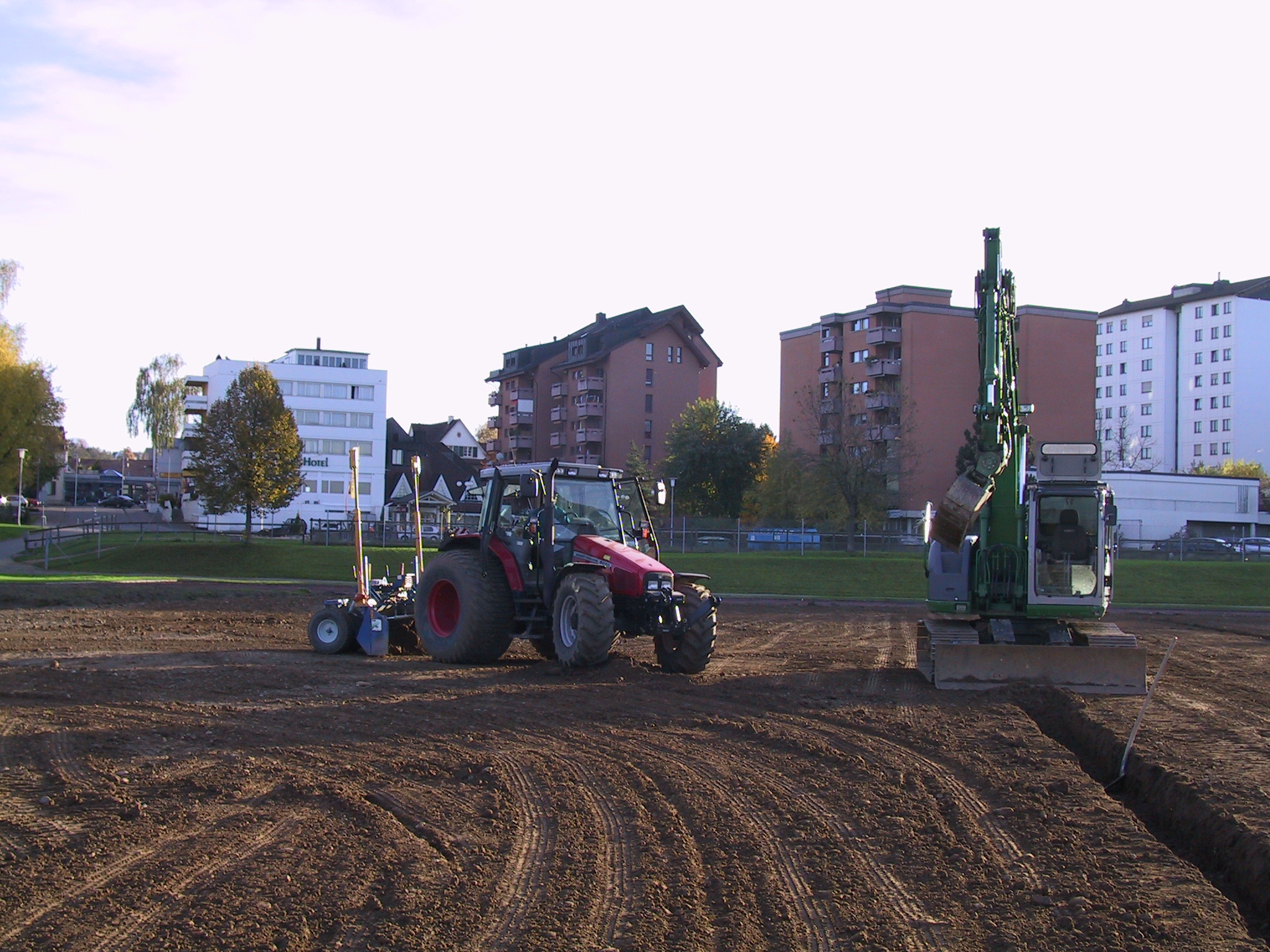

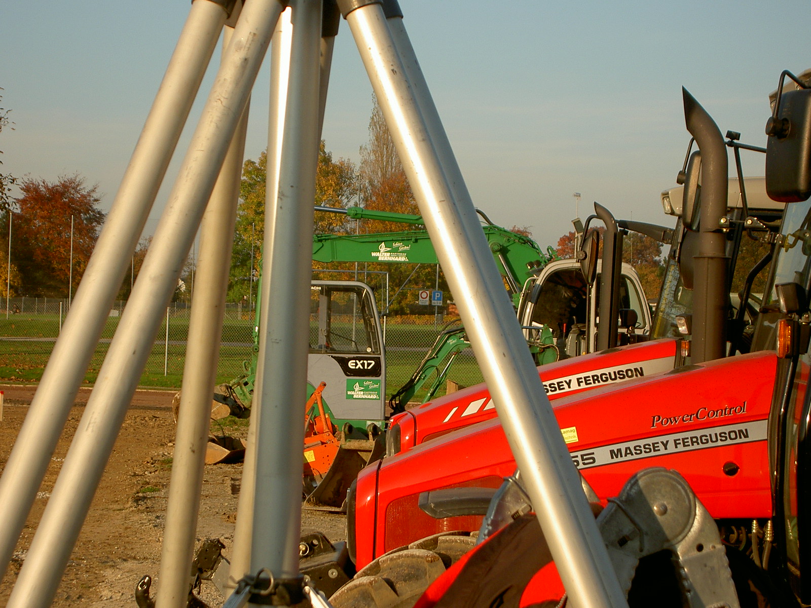

Michi stellt einen zweiten Laser auf damit er die Gräben unter Kontrolle hat.

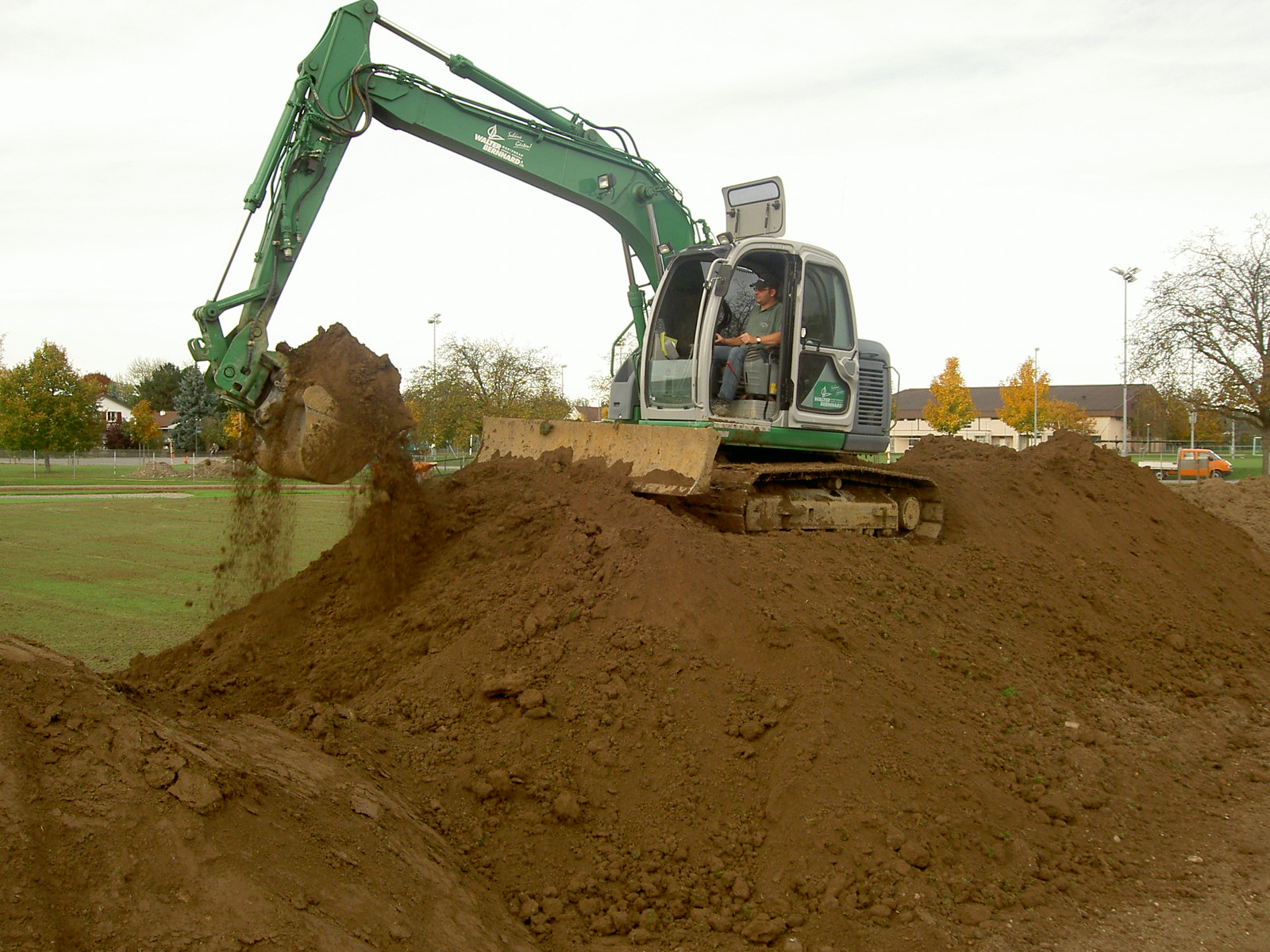

Das Aushubmaterial wird fortan wieder eingebaut , vom Traktor abgeräumt.

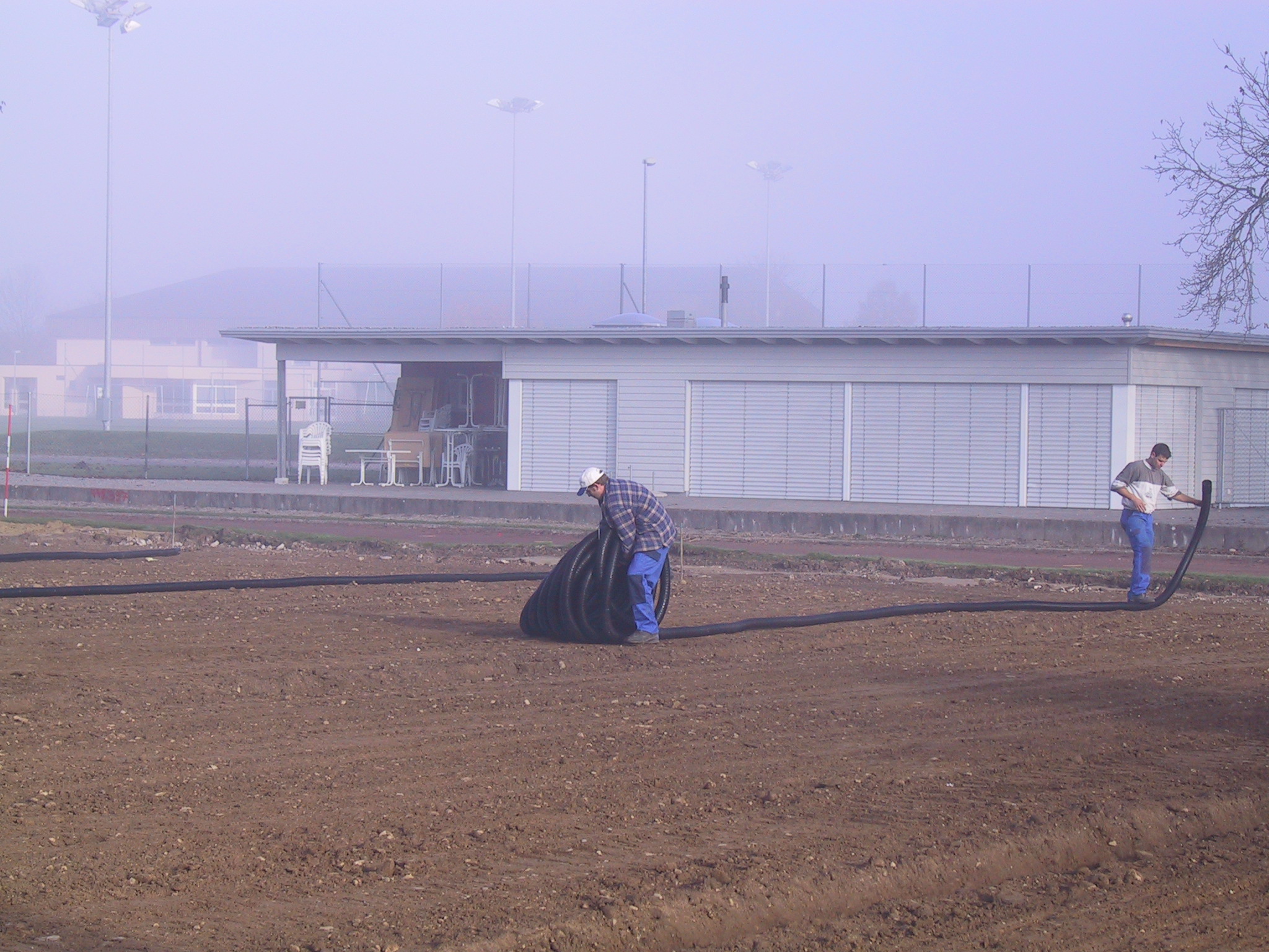

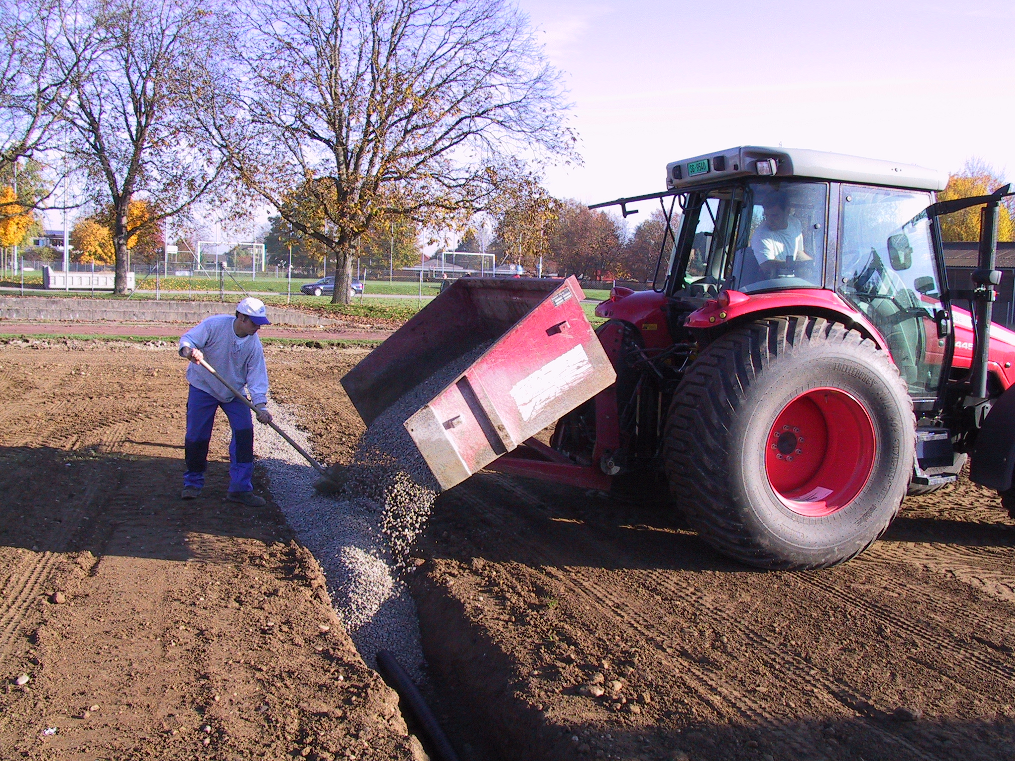

Donnerstag Morgen sobald es hell wird gehts weiter mit Sickerleitungen verlegen und deren Gräben mit Rundkies verfüllen.
Michi bringt mit dem Traktor Rundkies , Reto verteilt es leicht überhäuft.
