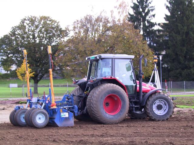

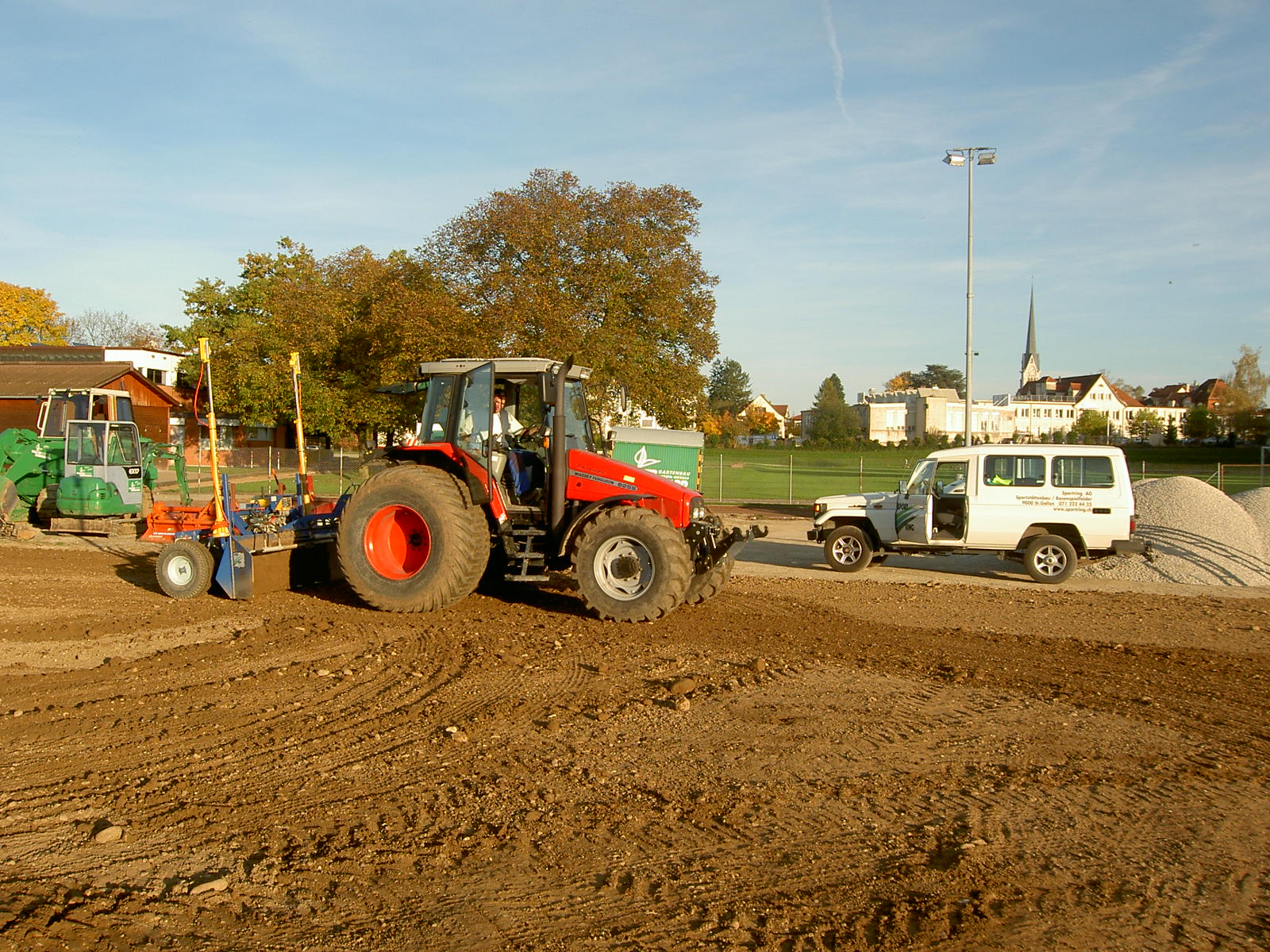

Die Rohplanie wird nun auf +/- 1cm genau gemacht erst die eine Seite , dann Laser drehen um 180° und dann die andere Seite.

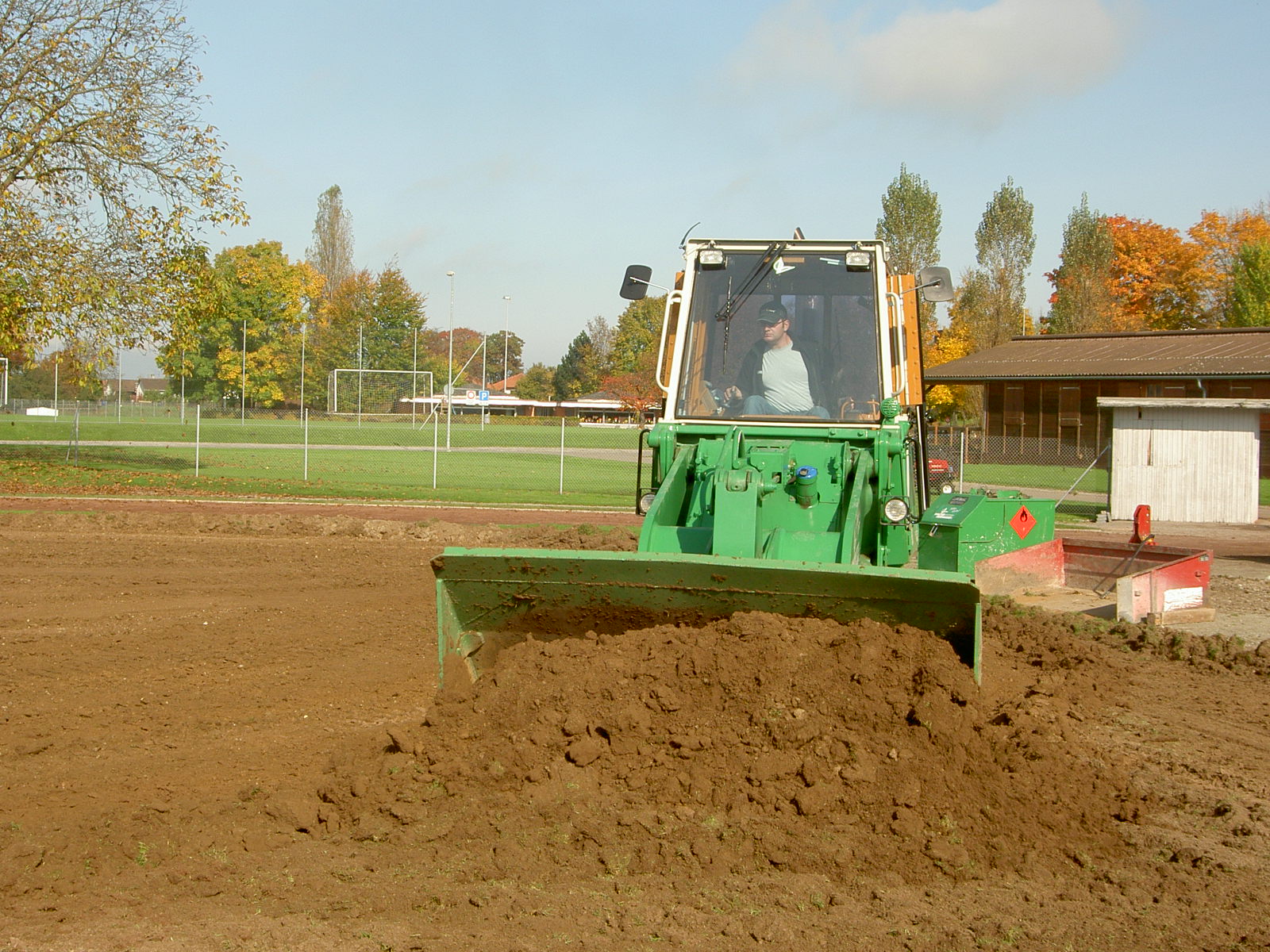

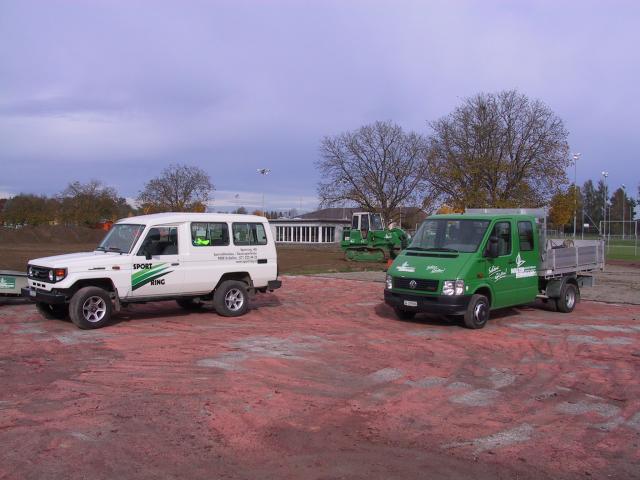

Die Fahrzeugflotte darf natürlich auch nicht fehlen.
Am Dienstag morgen wird dann mein Bagger noch angeliefert.

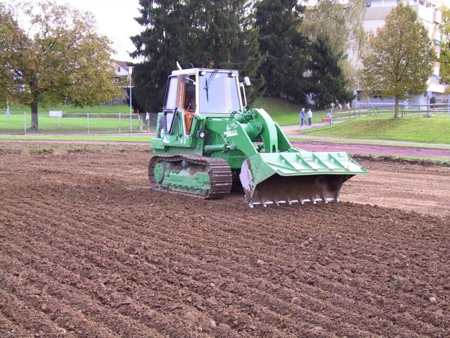

Die bestehende Rohplanie stimmt zum teil gar nicht und es muss Material abgetragen werden und an einem andern Ort wo solches fehlt wieder eingebaut werden.
Mit den Zähnen lockere ich den Rohboden auf.
Anschliessend wird mit dem Traktor auf die genau höhe planiert.

Der Celver wie wir ihn nennen von der Nähe. Ein Primär Hydraulik Kreis versorgt den Steuerblock vom Traktor aus mit Öel , die Lasersteuerung via Empänger gibt der hydraulischen Steuerung des Planierschildes fortlaufend befehle damit aufs genauste planiert werden kann.
