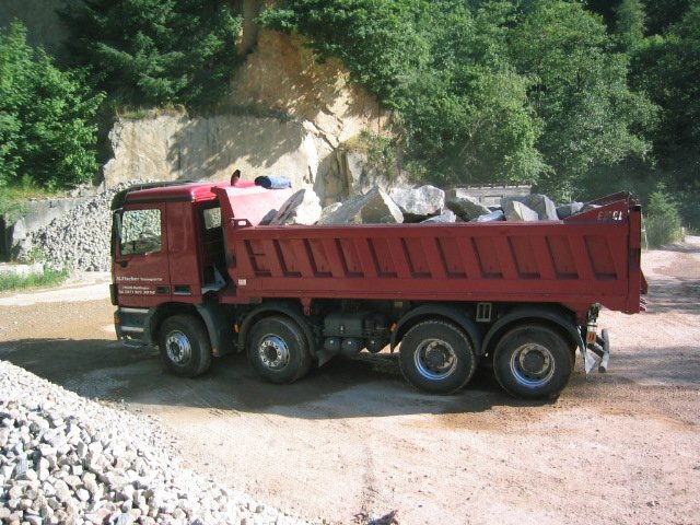

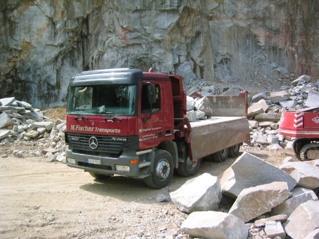

ich habe auf meinem 4-Achser auch ein Kipper "made in Austria" .
Da ich meistens Granitsteine bis zu 5 Tonnen größe transportiere habe ich mich vor 5 Jahren für einen Empl-Kipper mit hydr. Bordwand links und Klappe hinten entschieden.
Ich habe das noch keine Sekunde bereut. Ich hatte vorher einen Meiller-Kipper mit Bordmatik. Nach 2 Jahren mußte ich den ganzen Boden mit allen Trägern erneuern.
Als ich das Fahrzeug (Meiller) zum ersten mal zur Seite kippen wollte bekamm ich nicht einmal die Bolzen in die Bohrungen !!! Meine Werkstatt mußte alle 4 Löcher aufbohren das dies möglich wurde. Als ich einen Verkäufer auf der Bauma darauf ansprach bekamm ich die Antwort: Wir bauen schon über 30 Jahren die selben Kipper und es hat sich noch keiner beklagt.
Vor 2 Wochen habe ich mir einen neuen 4-Achser bestellt. Selbstverständlich wieder mit dem Empl Aufbau (ich habe dort keine Aktien) aber ich bin einfach sehr zufrieden mit dem Produkt. Es wird auch ohne Probleme auf Kundenwünsche eingegangen.
Das mit der hydraulischen Hecklappe ist eine super Sache. Du kannst immer sicher sein das die Klappe geschloßen ist. Man braucht nicht jedes mal um den Lkw zu rennen um alles zu kontrollieren.

Hallo Mafiha, tolles Bildmaterial dein Kipper gehört sogar zur Königsklasse der Felsmulden weil er hinten einen einzelnen Steher für den Seitenkipper hat, so kannst du auch zur Seite Kippen wenn die hintere Heckklappe eingebaut ist, (hast du zufällig noch Bilder vom O&K Bagger in dem Steinbruch???) Setzt ihr mehere O&Ks ein???

Ich habe mir auch ein Angebot der Fa. Wohlgenannt machen lassen.
Der Ecksteher hinten ist für mich unverzichtbar. Da ich meistens die Steine seitlich abkippe würde die obere Hecklappe nicht sehr lange halten.
Diese Konstruktion konnte mich gar nicht überzeugen.
Der Chef der Fa Wohlgenannt wollte mir sogar extra ein Kipper mit Ecksteher bauen.
Aber ich habe mich wieder für das bewehrte System entschieden.
