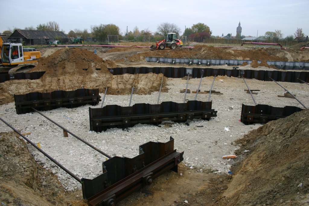

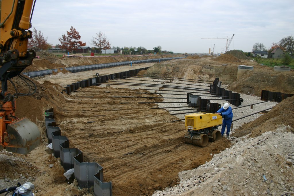

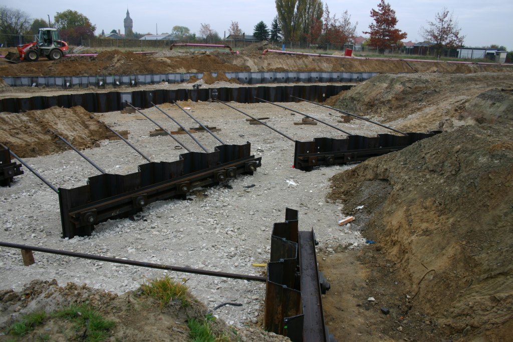

An den Enden vom Trog wurden Bögen gespundet, bei denen es nicht möglich ist Anker zu bohren, sie würden sich in der Erde kreuzen.Es werden in einem bestimmten Abstand Dielen in die Erde geschlagen, die als Wiederlager dienen.Der Bogen und das Wiederlager werden mit Stahlstangen verschraubt und verspannt.Diese ganze Konstruktion wird wieder komplett verfüllt und es ist von ihr nichts mehr zu sehen.Warum das ganze Totmannkonstruktion heißt, kann ich auch nicht sagen aber vielleicht ist es wie eine Beerdigung Erde drauf und Ruhe.
