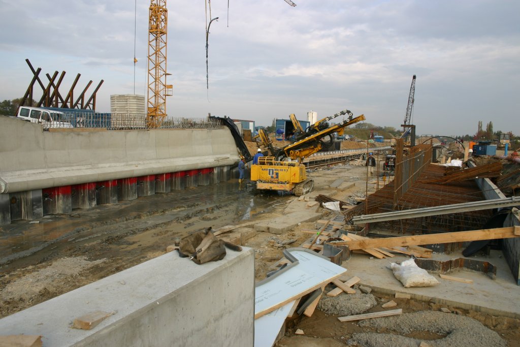

Der Trog wird nach dem Ankerbohren noch ca. 3-4m tiefer ausgehoben.

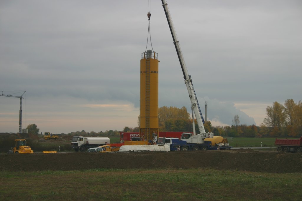

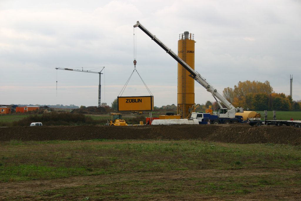

Gestern sind die Spezialtiefbauer von ZÜBLIN angerückt. Sie werden Schlitzwandarbeiten durchführen,ohne Greifer sondern mit schmalem Tieflöffel.
