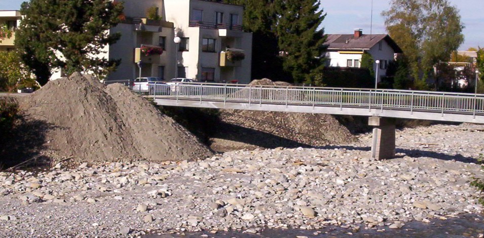

Geht es zwischen Schmelzhüttenbrücke und Postgarage Richtung Bauhof weiter, ausführendes Unternehmen ist wieder die Fa. Winsauer Bau, die bereits mit dem Anliefern von Schüttmaterial für die Rampen begonnen hat. Es müssen umfangreiche Vorarbeiten getroffen werden, heute waren gerade mehrere Fischer mit dem Abfischen der Löcher vor den Sohlschwellen beschäftigt.

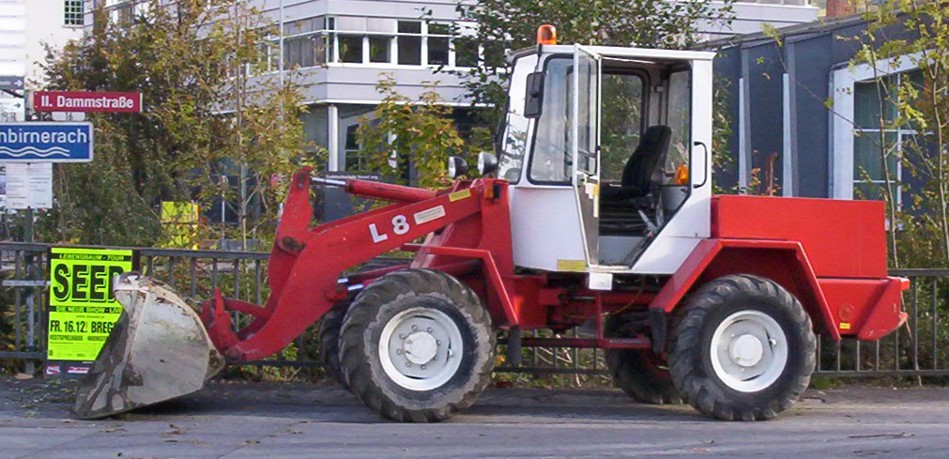

Der O&K L8 Radlader wird zum groben Abschieben des angelieferten Materials verwendet, damit die LKWs wieder Kippen können. Die werdenden Rampen sind noch lose Kieshaufen, und werden wohl mit Hilfe eines Baggers zu ihrer Endform gebracht werden.
Links und Rechts von der Fussgängerbrücke wurde ebenfalls Material angekippt. Ein anderes Bild zeigt noch die Fischer bei der Arbeit.

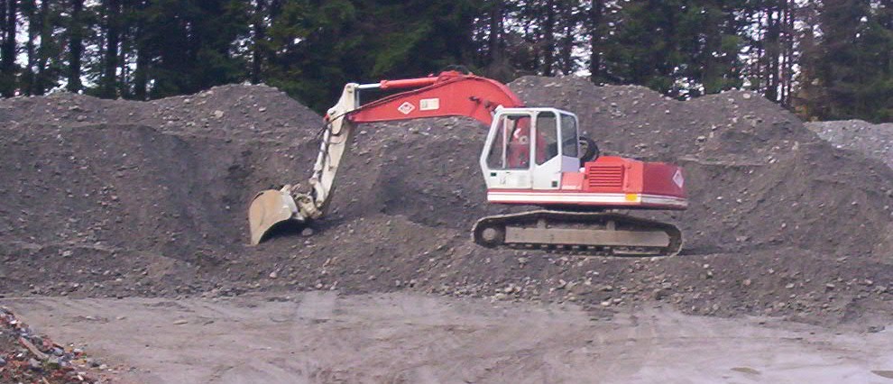

Hier auf einem Gelände neben der ausführenden Baufirma wird das Material abgekippt.

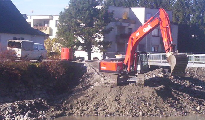

In Arbeit, fast schon fertig ist gerade, der Bereich zwischen der Schmelzhüttenbrücke und dem Fußgängerübergang, weil Regen eingesetzt hat, hat der Bagger heute nur von oben weggeladen.
Schön zusehen die seitlichen Dämme....
Sinn der Aktion:
Das Tiefbauamt hat Zweifel ob die Seitenwände des Bachbettes das vor vielen Jahren, (Angefangen hat man mit der Regulierung der Ache vor rund 300 Jahren!; Irgendwann war dabei auch ein Herr Negrelli, der beim Bau des Suezkanales federführend war beteiligt, so kann man es im Stadtmuseum lesen..) noch ausreichend belastbar für größere Hochwasserereignisse sind, daher hat der O&K RH9.5 der Firma Winsauer Bau die Dämme errichtet, um das Wasser von dort fernzuhalten, dementsprechend, wurde das Bachbett auch tiefer ausgebaggert, damit man die Dämme nach Beendigung, der Untersuchung und allfälligen Sanierungen einfach einebnen kann.

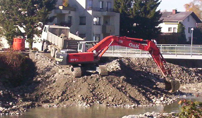

Blick von der Schmelzüttenbrücke: Die Sohlstufen und Steinrampen im Gerinne werden großzügig überschüttet, damit sie durch den Einsatz des 32to Baggers nicht zerstört werden.
Der Bagger zieht Material der Rampe nach, nach oben, um es von dort wegladen zu können, nächste Woche nimmt er den Bereich zwischen den beiden Fußgängerbrücken in Angriff.
Inzwischen ist eine weitere Etappe der Geschiebebaggerung ausgeführt worden, der RH9.5 ist nun wieder bei der gleichen Brücke angelangt, allerdings hat er sich diesmal von der oberen Sohlschwelle, in Fließrichtung nach unten gearbeitet.. Gerade wartet der Bagger
Hier wird gerade ein Steyer Kipper beladen.

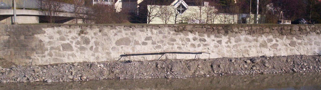

Hier noch ein Bild, von der Inspektion der Mauerwerke, hier wurde mal alles Hochdruckgereinigt, weiters wurde mit Eisenstangen und Gerüstbrettern eine Arbeitsetage eingerichtet, ausführende Firma weiß ich nicht, könnte der Gemeindebauhof, bzw. das Wasserbauamt selbst sein???
