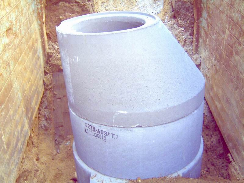

Einer von insgesamt 9 Kanalschächten.
Kanalschachtunterteil aus Stahlbeton DN1000 mit 10er Wandung und 1,20 Meter Durchmesser aussen
Schachtring aus Beton DN1000, 10er Wandung und 1,20 Meter Durchmesser aussen
Schachtkonus aus Beton, DN1000 ( unten ) und 10er wandung

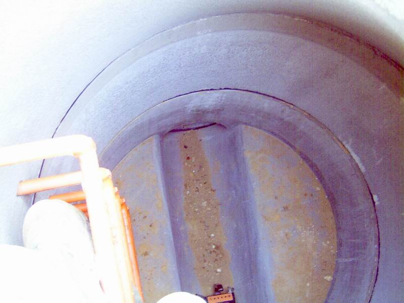

Ansicht von innen

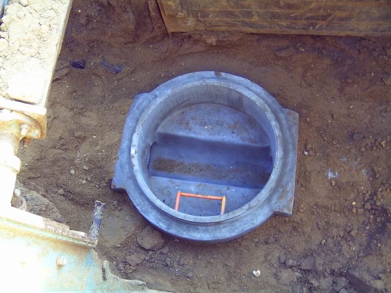

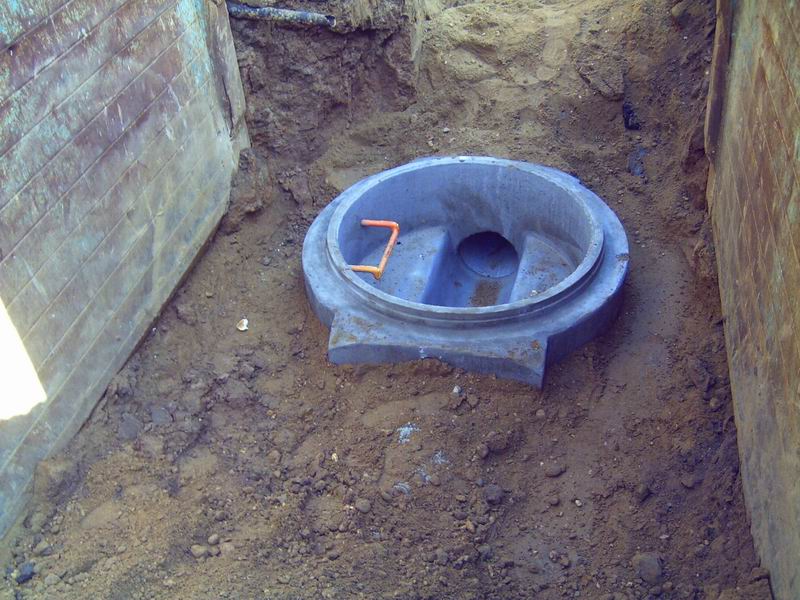

Kanalschachtunterteil DN1000, Links Auslauf, Rechts Einlauf
Kanalschachtunterteil DN1000, vorne Einlauf, hinten Euslauf

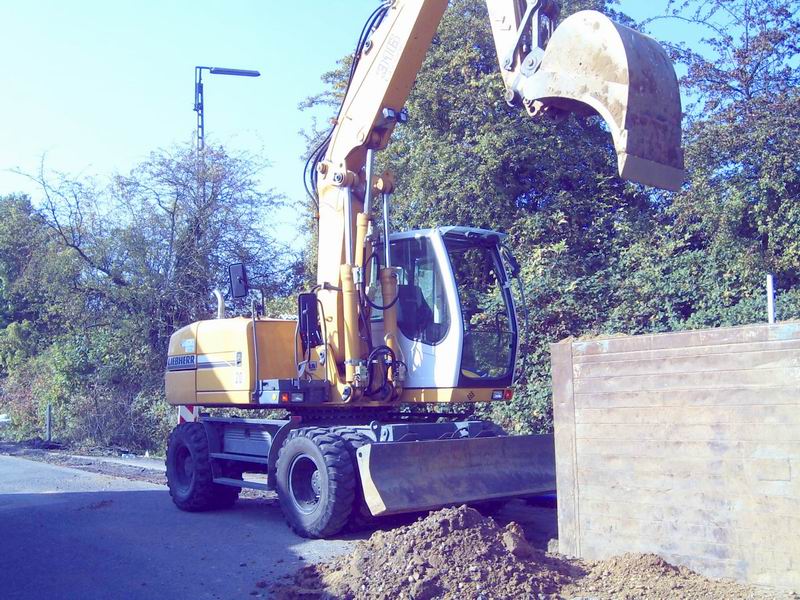

Liebherr A316 Litronic Baujahr 2004

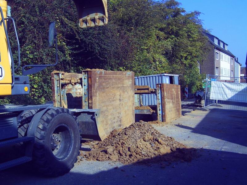

Verbauten Modell Magnum, Hersteller E + S Verbau

Gehts bei euch öfters so eng zu??? Ihr seid ja genau auf solche Baustellen ausgerüstet, nur Mobilbagger, auch Greifer, und Verbaue...
Hallo Andreas,
unter eng verstehe ich was anderes. Der Bagger hat rechts neben dem Graben noch ausreichend Platz zum fahren und schwenken. Selbst unserer 3 Achser kommen da noch ohne Probleme vorbei. Wir hatten schon Baustellen da hat der Bagger zum schwenken auf jeder Seite ca 50 cm Platz gehabt. Mit voll eingezogenen Arm.
Wir haben nur Mobilbagger. Der Kettenbagger wird nur auf de Bauhpf verwendet um Rohre, Verbauten etc zu verladen.
Arbeiten tun wir zum ausschachten und verfüllen mit dem Tieflöffel. Beim Schotter und Bitukies einbau bauen wir schnell um auf den 80er Greifer. Und würden wir ohne Verbau arbeiten würde die Baustelle vom Auftraggeber still gelegt werden.
Wie wir bereits in einem anderen Thema darüber geredet haben weisst du ja das wir immer Verbauen. Weil es nicht anders geht. Und ich gehe nie in einen Graben rein wo kein Verbau drin ist. Weil mir meine Gesundheit wichtiger ist als das voran komen auf der Baustelle smile.gif
Wir arbeiten nun mal in der Stadt und nicht auf dem Land wo Platz zum böschen ist tongue.gif
