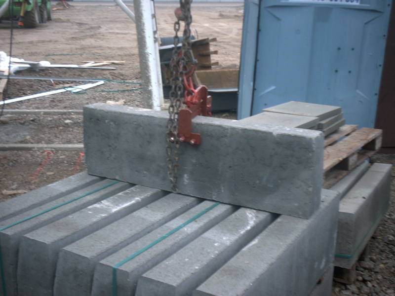

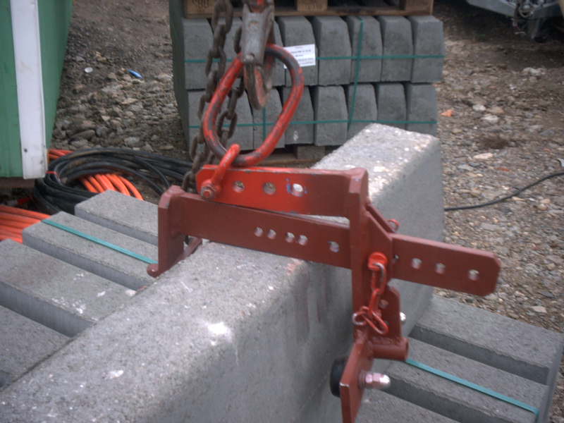

Als dies gemacht war, schlug für mich die Stunde der Wahrheit. Einsatz für unsere eigen gebaute Bordsteinzange.
Fazit: Klappte einwandfrei, unsere Tagesleitung war heute 64m.
Nach dem Versetzen der Steine wurde noch angekeilt und dann war.... Feierabend.
Habe hier zwei Bilder eingefügt als ich die Trockenübung mit der Zange machte.
