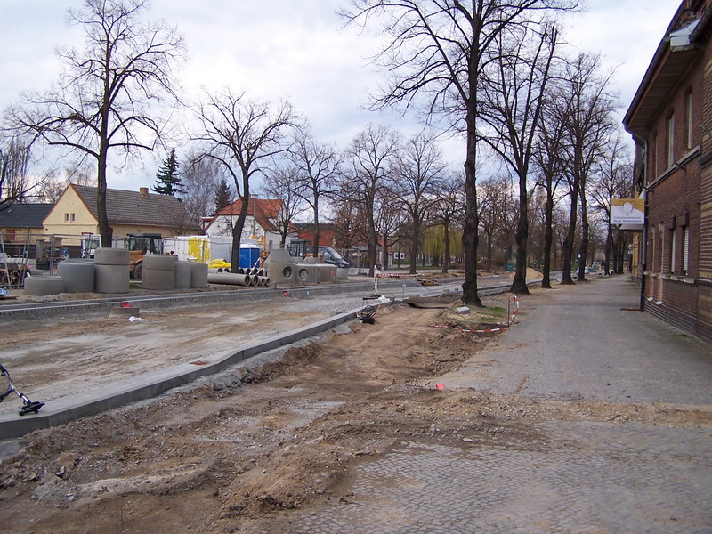

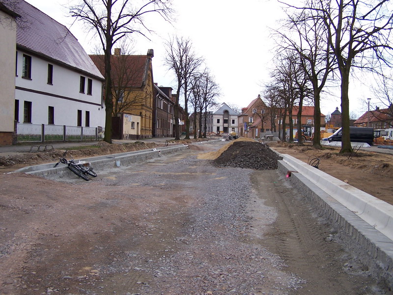

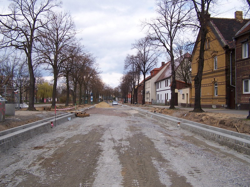

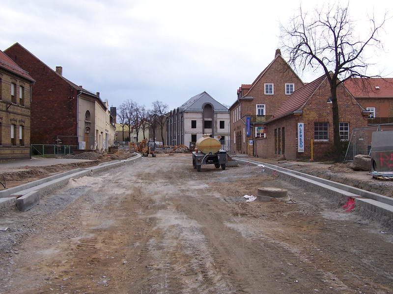

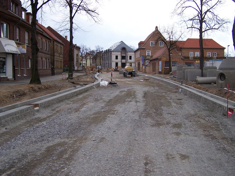

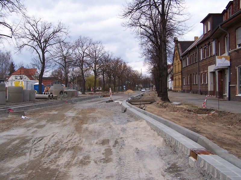

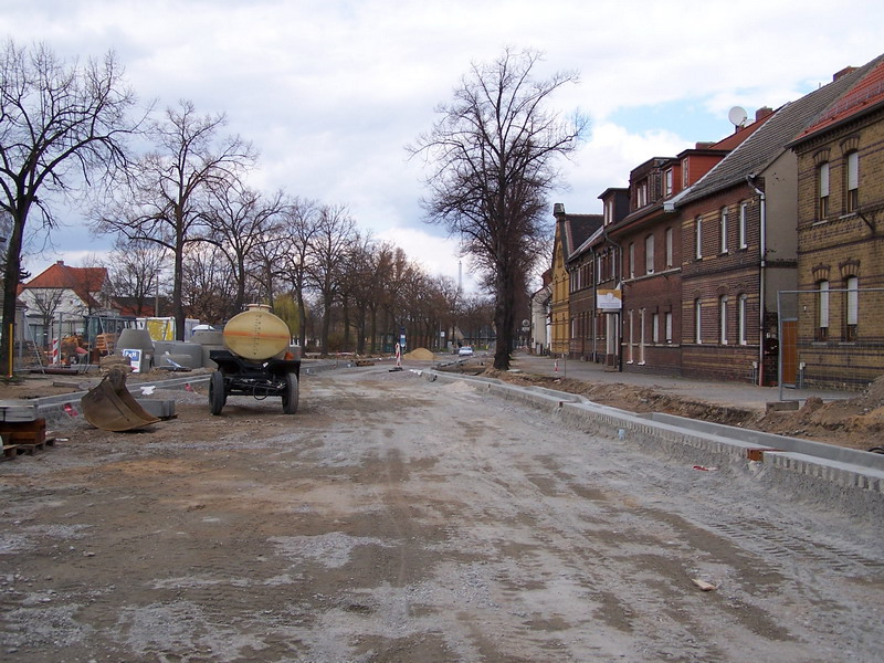

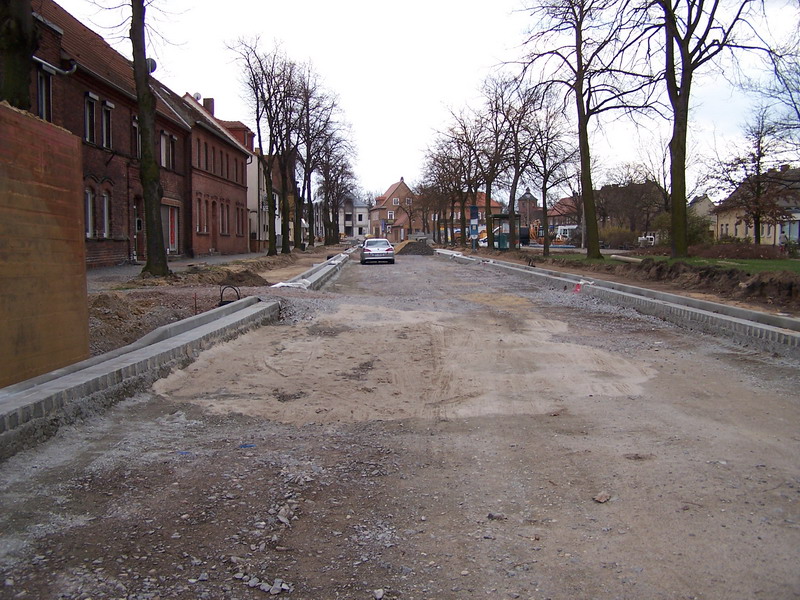

Der Straßenbereich ist sogut wie fertig, es muss nur noch aufgeschottert werden und dann kann der Aspahlt kommen.

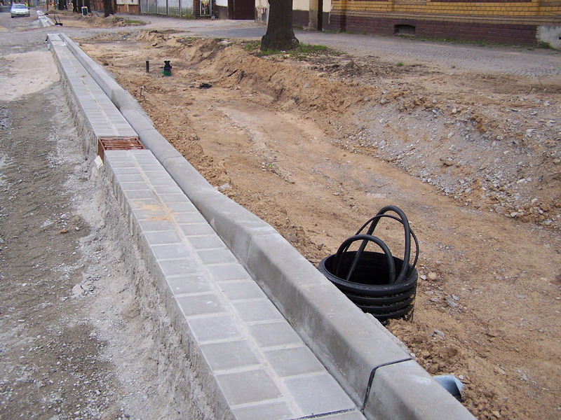

Erdung für die Straßenbeleuchtung

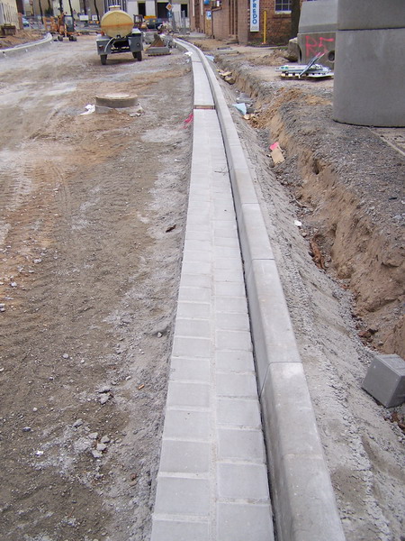

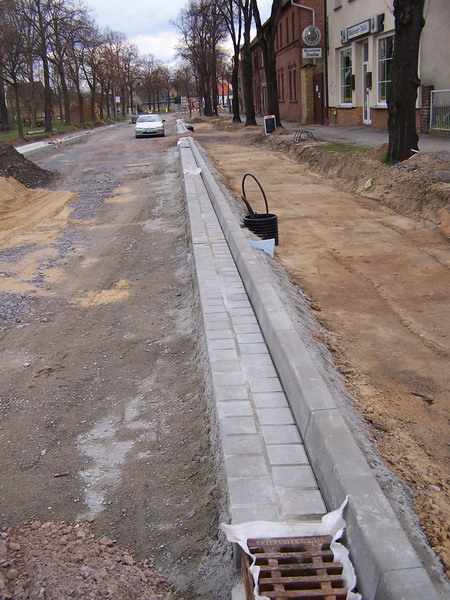

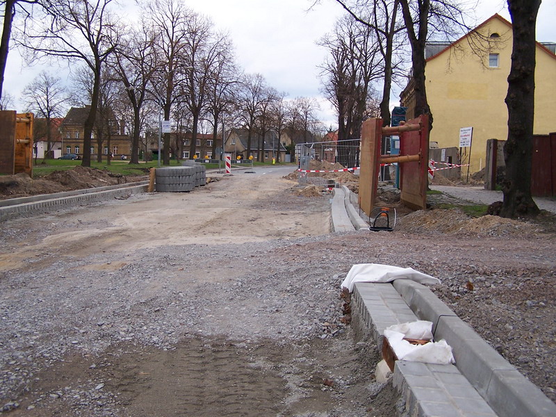

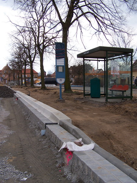

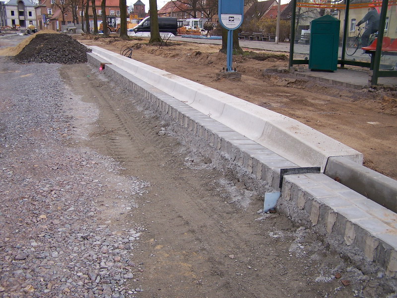

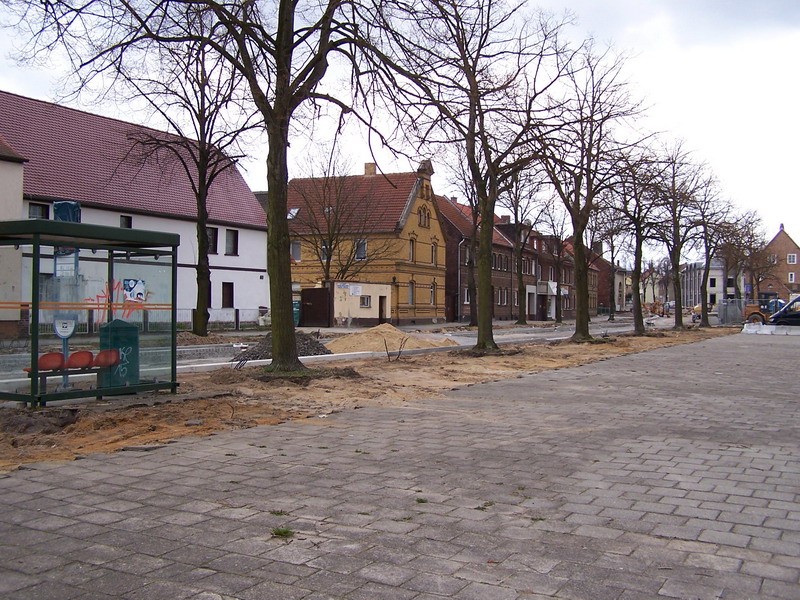

Im Bushaltestellenbereich wurden spezielle Randsteine gesetzt.

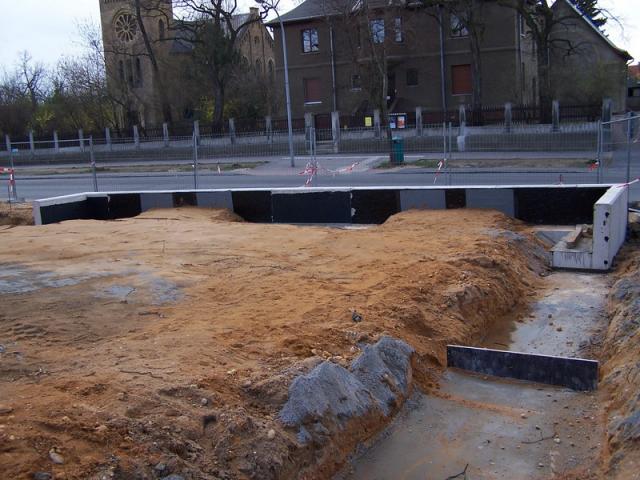

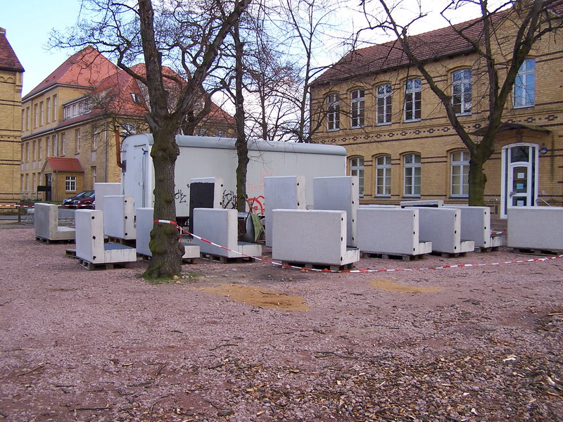

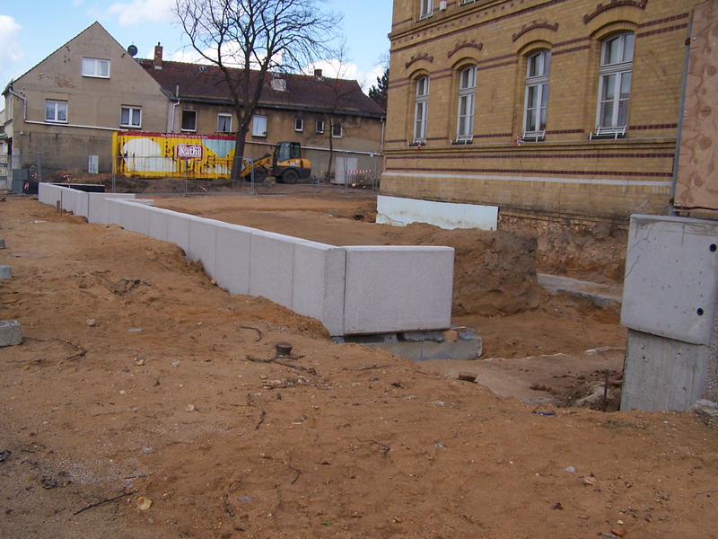

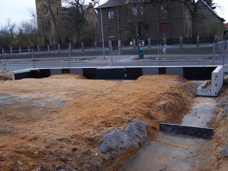

Die Arbeiten zur Umgestaltung des Geländes vor dem Ordnungsamt Wolfen laufen etwas langsam voran. Es wurden nur ein paar Betonsegmente gesetzt und außerdem werden sie nun von der Hinterseite mit einem Bitumenanstrich versehen und an manchen stellen mit Teerpappe verklebt.

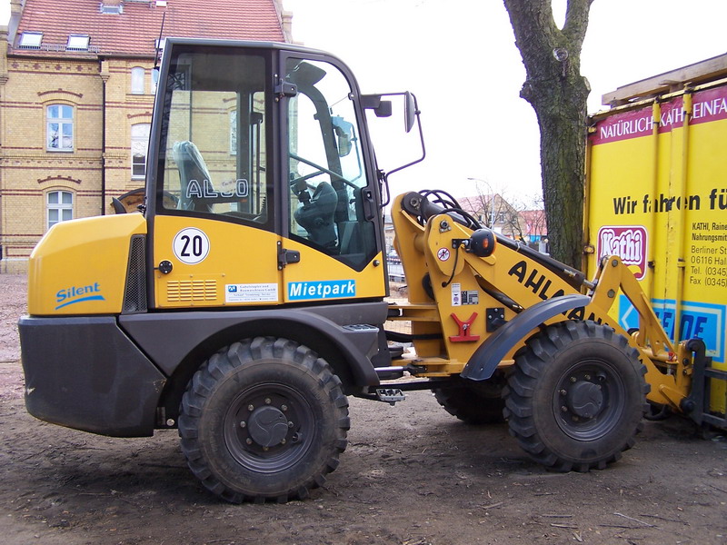

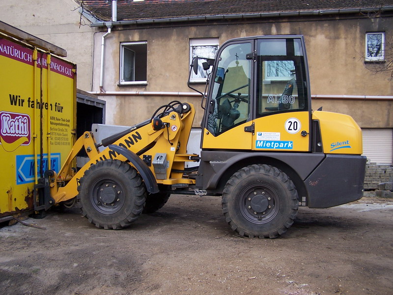

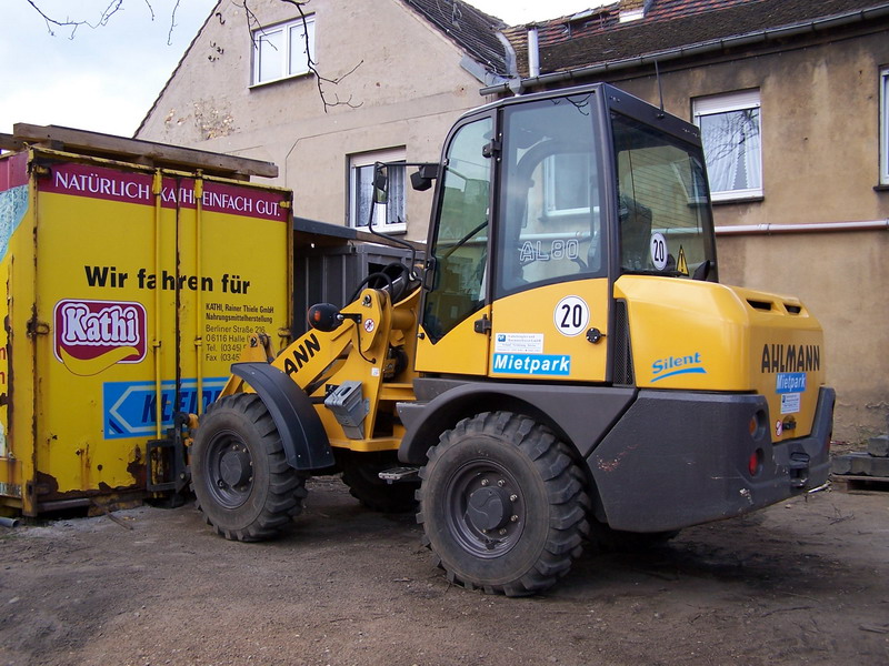

Ahlmann Radlader AL80
Bj. 05; Motorleistung 39,9 kW; Gesamtgewicht 6500 kg
gemietet von P&H Baumaschinen Wolfen

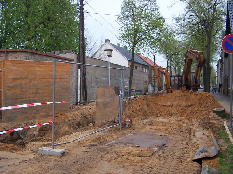

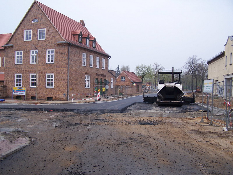

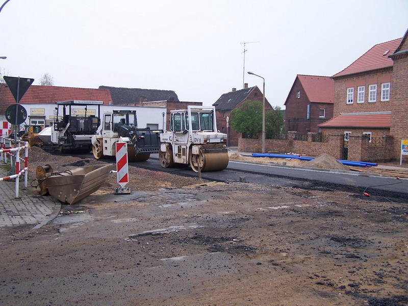

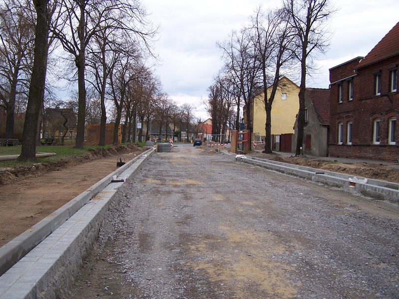

Seit Anfang der Woche wurde begonnen die bituminöse Tragschicht aufzutragen. Dazu wurde vorhher die Fahrbahnfläche aufgeschottert und gut verdichtet. Um den Kreuzungsbereich Thalheimer Str. gleich komplett mit zu asphaltieren wurde gegen Ende letzter Woche der restliche Fahrbahnbelag des Kreuzungsbereiches entfernt und ausgekoffert, dazu musste der Kreuzungsbereich komplett gesperrt werden.
Die Asphaltierarbeiten werden von der Firma Bau und Haustechnik Bad Düben GmbH selbst erledigt, da sie über entsprechende Asphaltiergeräte verfügen.

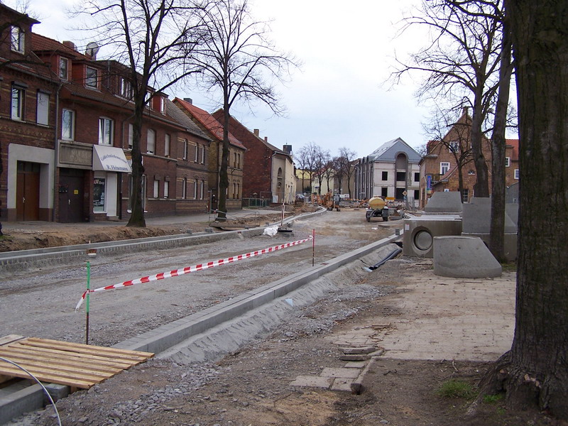

Nebenbei laufen noch die Arbeiten zum herstellen der Fuß- und Radwege, kleinere Kanalarbeiten und verlegen der Hausanschlüsse.

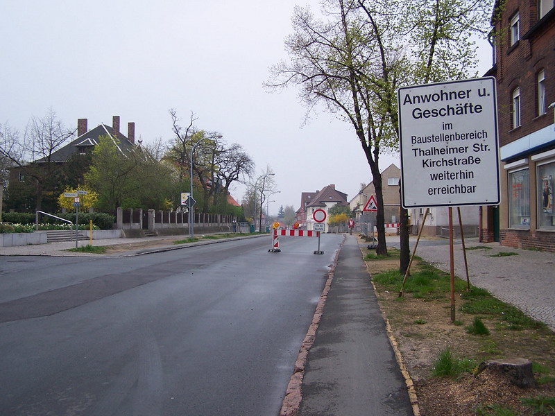

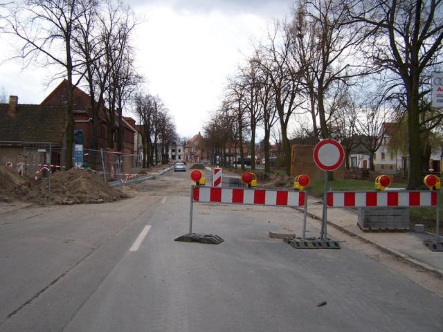

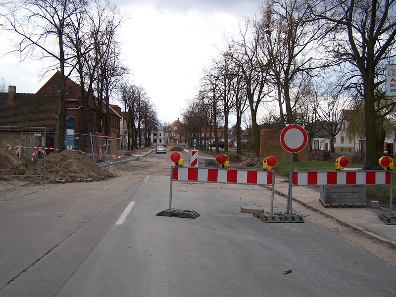

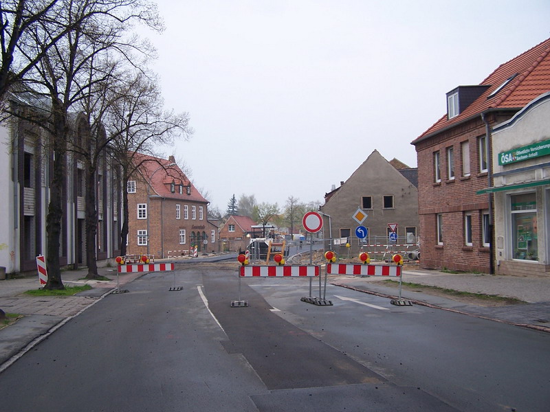

Straßensperrung ab Abzweig Kirchstr.
Es wurden bereits zwei bituminöse Tragschichten aufgetragen, daher fehlt nur noch eine Feinschicht.

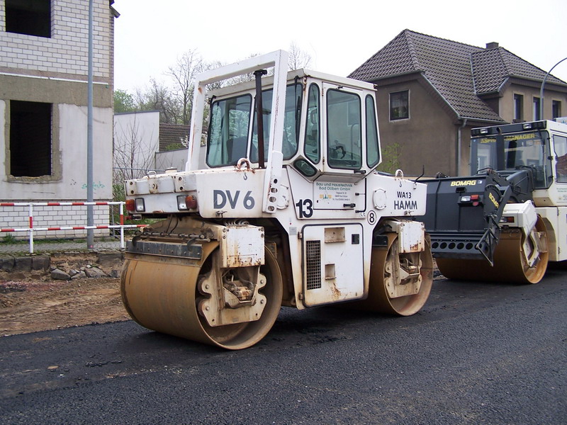

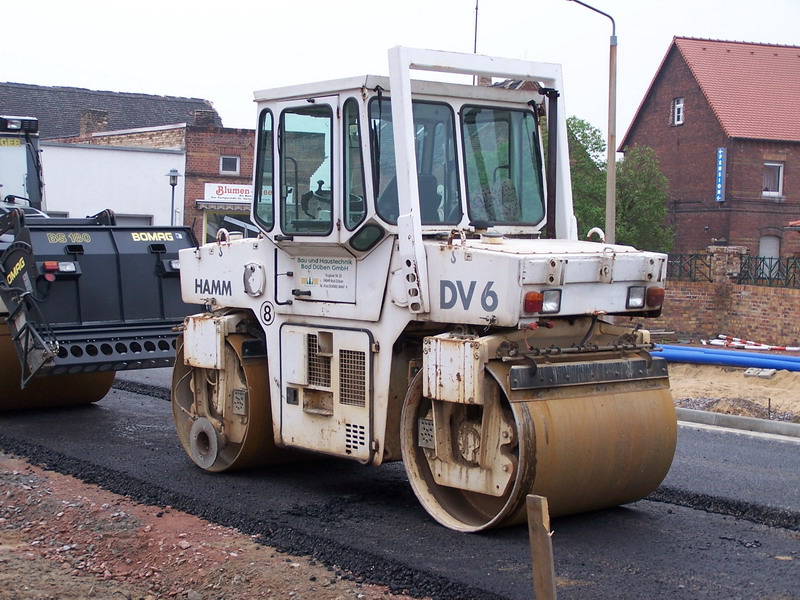

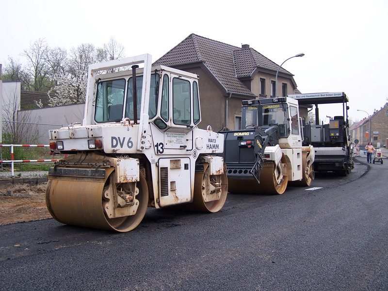

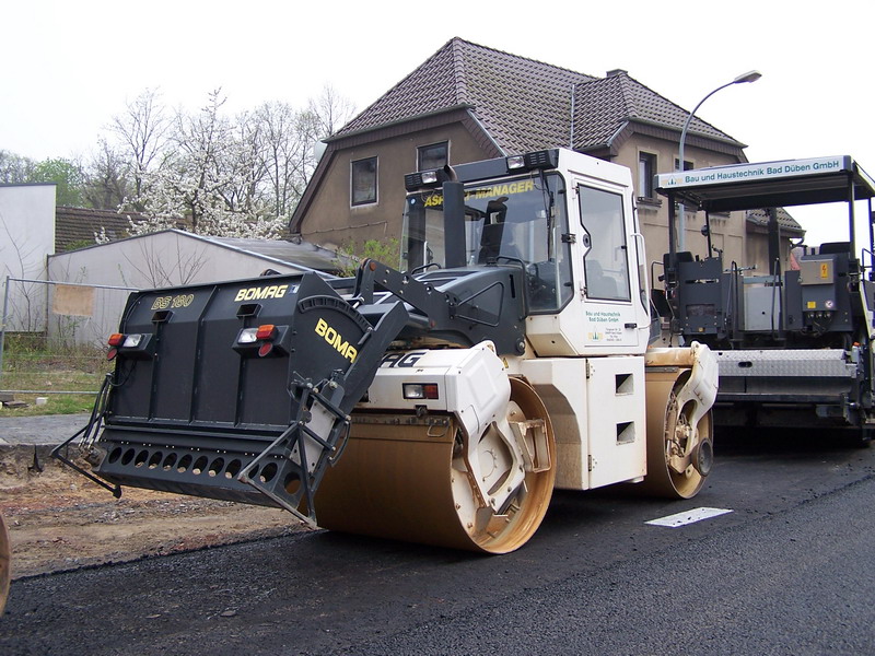

Vom Asphaltierbautrupp sind auf der Baustelle folgende Geräte im Einsatz:
- HAMM Asphaltwalze DV6

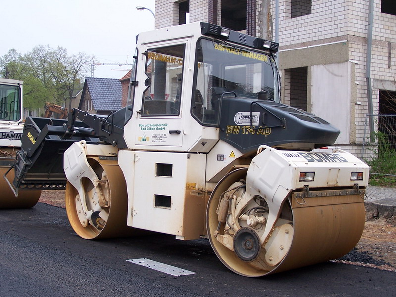

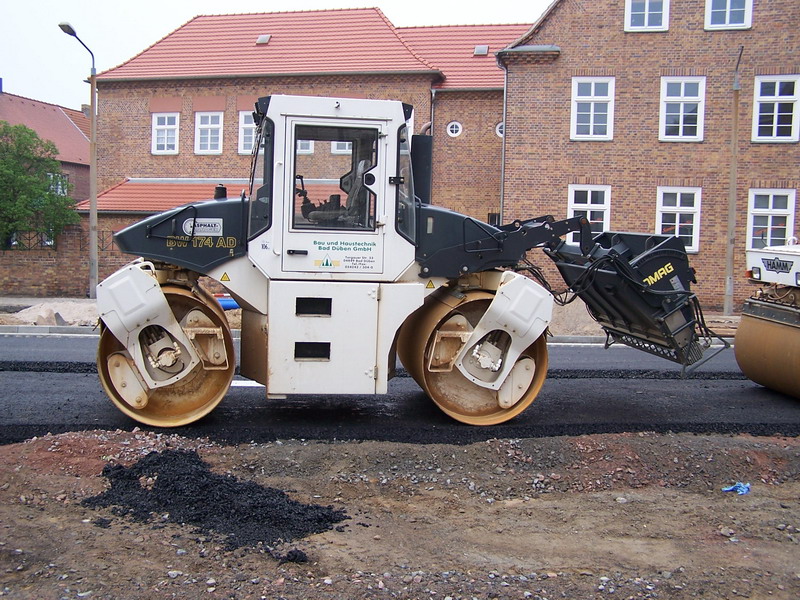

- Bomag Asphaltwalze BW 174 AD Asphalt-Manager mit Bomag Splittstreuer BS180
- Bomag Kleinwalze BW 80 AD-2
- CASE Minilader

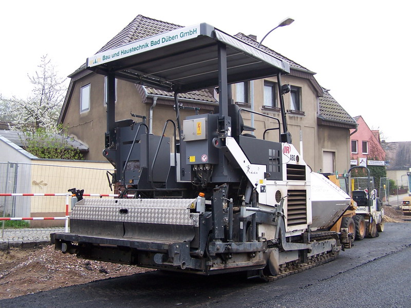

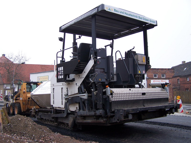

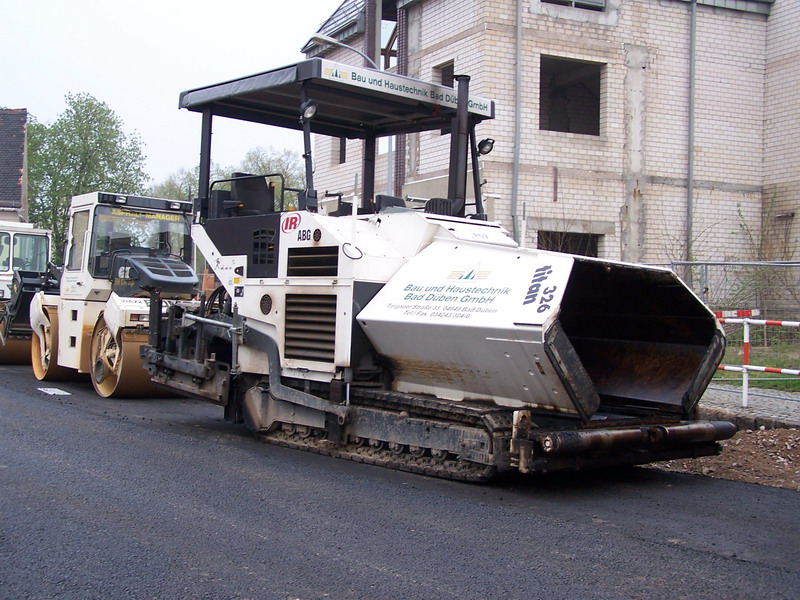

- 2x ABG titan 326 Straßenfertiger

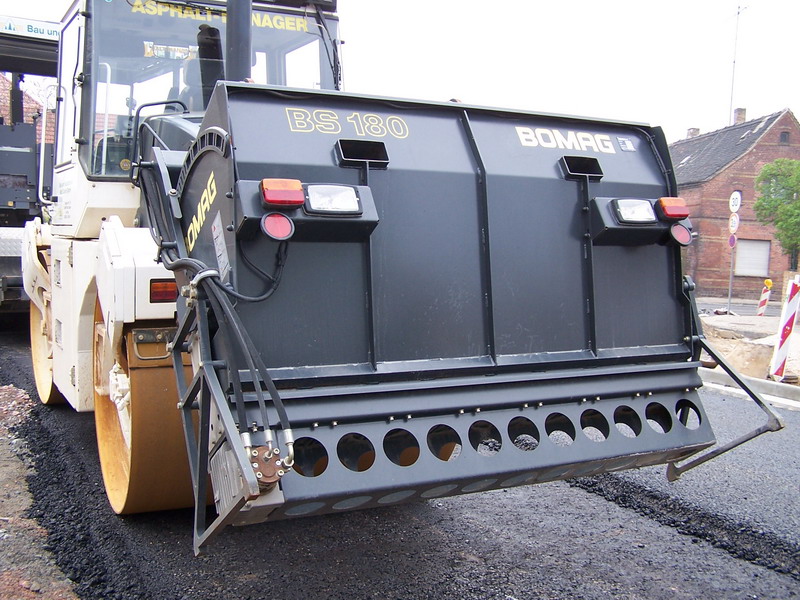

Einer der zwei ABG titan 326 Straßenfertiger
