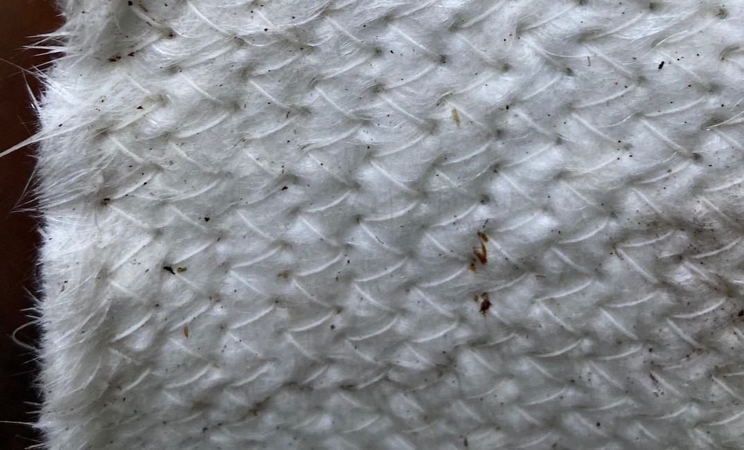

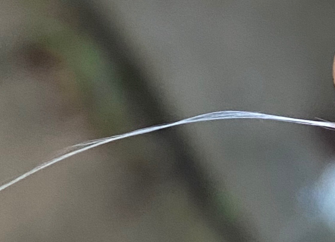

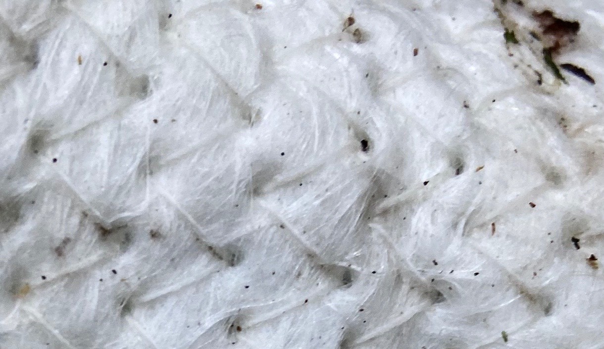

Hallo, ich habe eine Pachtgarten übernommen. Leider ist mein Dach undicht und ich habe die Decke abgenommen. Darunter hat sich nun eine Isolierung offenbart, von der ich leider nicht weiß, um welches Material es sich handelt. Ich habe Angst, dass es sich um Asbest handeln könnte. Sieht für mich nach Glasfaser aus, aber ich möchte sicher gehen, bevor ich die Decke und das Dach neu mache. Die Faser glitzert leicht, wenn ich mit der Taschenlampe meines Handys draufhalte. Könnte es sich vielleicht auch um Keramikfaser handeln? Vielen Dank für euren Rat!

...is egal ob Asbest oder Glaswolle... ist beides krebserregend, Ausbau mit entsprechenden Schutzmaßnahmen, dicht verpacken und anschließend für teuer Geld auf eine geeignete Sondermülldeponie.
Glaswolle ist, was die Freisetzung von Fasern angeht wohl sogar noch etwas gefährlicher als Asbest, das in vielen Fällen z.B. Asbestplatten / Wellasbestplatten in fest gebundener Form vorkommt.
Aufgebrachte offen-fasrige Asbest-Brandschutzbeschichtungen, etc. sind nochmal eine andere Hausnummer.
vielen dank für deine Antwort, beides ist wohl nicht gut. aber sieht es eher nach Glasfaser oder eher nach Asbest aus?
  • Colourconcept changed the title to Deckenisolierung - unbekanntes Material
Gab es in dem Aussehen in beiden Formen. Gewissheit kann nur ein Labor geben
Davon ab sind alte Glas&Mineralwollefasern auch lungengänig und nicht viel harmloser als Asbest.
Das zeug würde ich nur mit ner guten Atemmaske(und damit mein ich nicht eine Coronamaske), Schutzanzug und Handschuhen anfassen...
