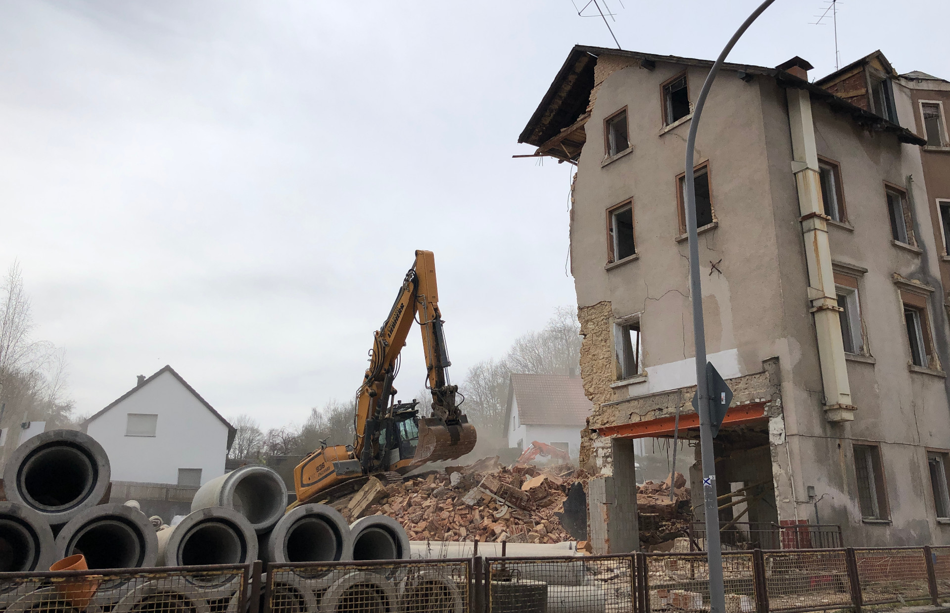

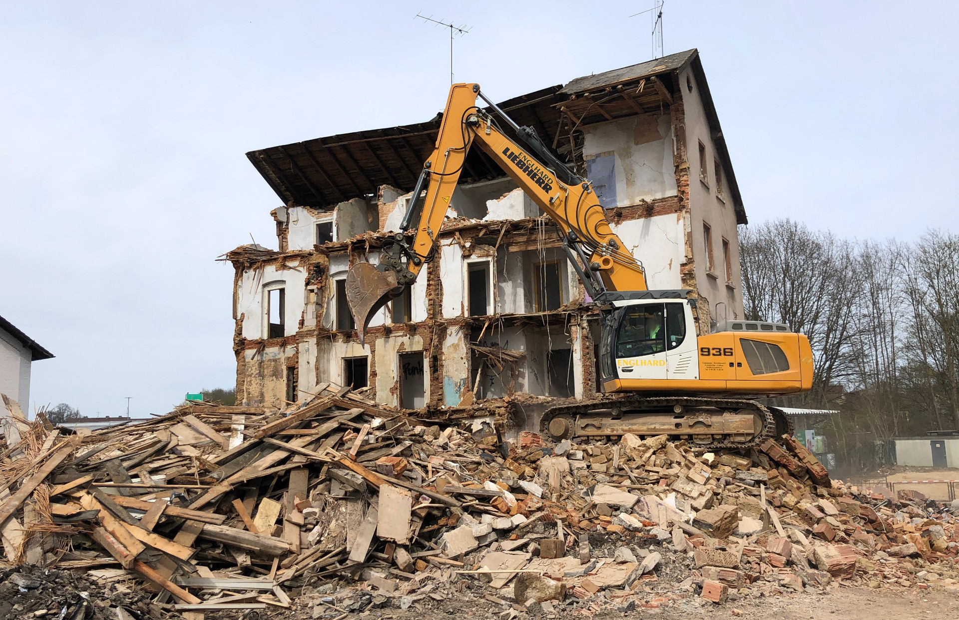

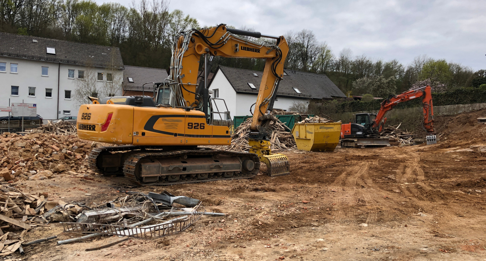

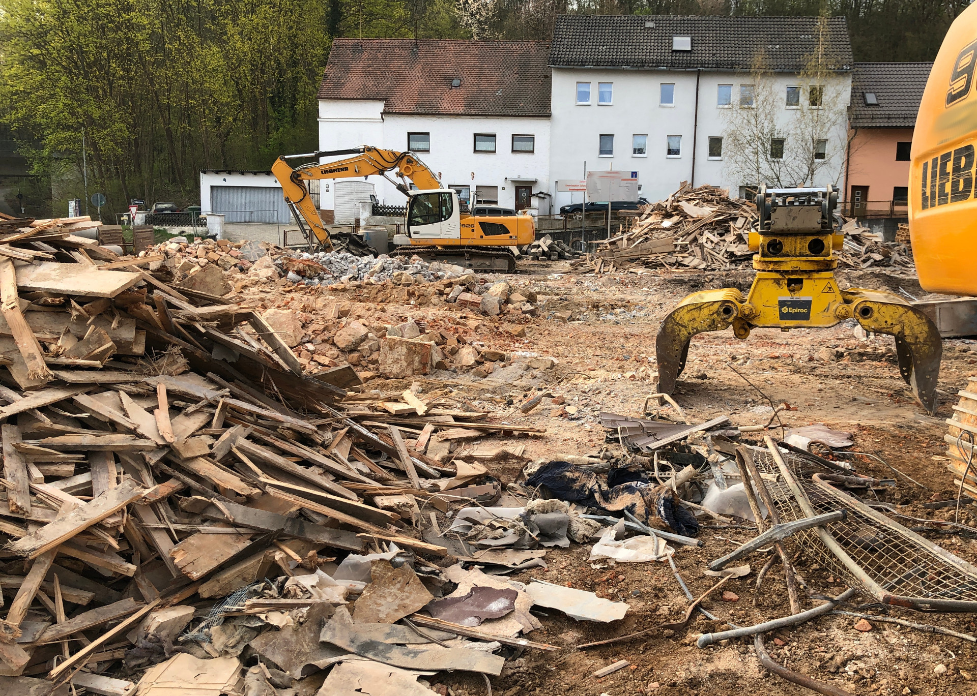

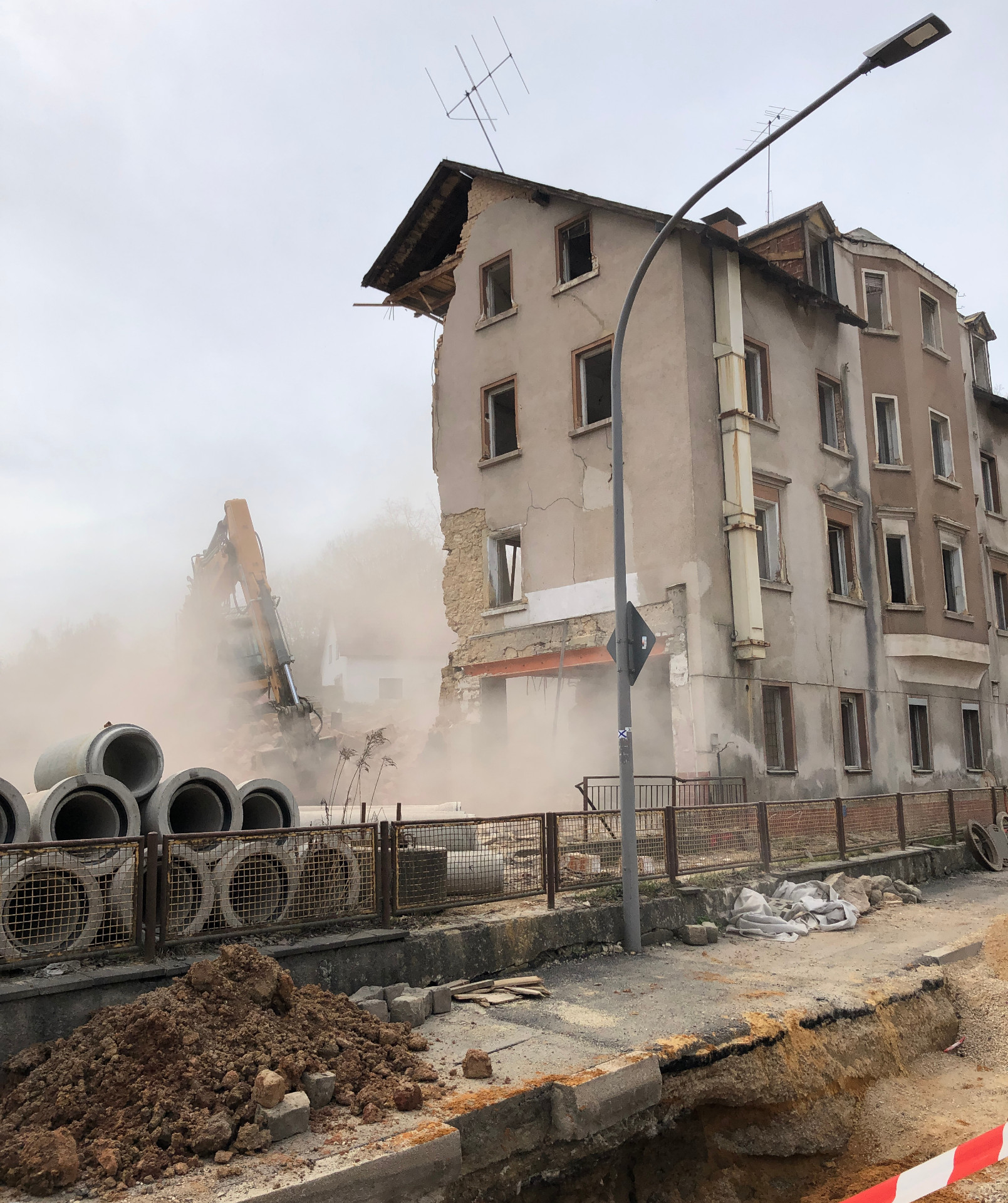

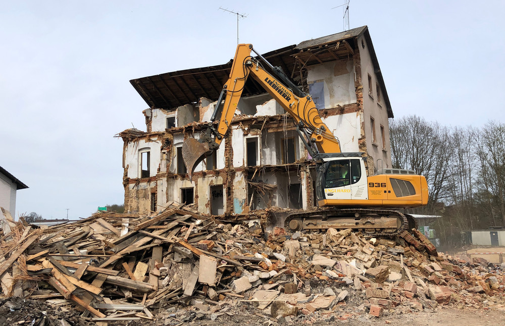

Aber 450m... das ist schon eine Entfernung, wo einige ungünstigen Faktoren zusammen kommen müssen... wenn ich da so an den Abriß denke, den wir letztes Jahr mit eher mäßigen, wenig Maßnahmen zur Staubbindung -nur 1 teilweise 2 C-Strahlrohre, keinerlei irgendwelche speziellen Geräte- gemacht haben... ein altes Hotel mit Fehlböden... ergo "Tonnen" von staubtrockenem Sand und Putz und Mauermörtel, die da aus etlichem Metern geflogen sind.
Im Umkreis von 50-100m gabs da schon Situationen z.B. wenn der Bagger so ne Balkenlafe mit Sand rausgeogen hat wo die Sicht null war...
...ein paar Bilder - aber wie schon erwähnt, staubmäßig war das schon extrem... Sommer, trockenes Wetter, fast Windstill und dazu diese Bausubstanz mit extremen Sachen, wie den Fehlböden, Putz & Mörtel

3. Diese obigen Bilder, das war bei tagelang trockenem Wetter... außerdem waren die Maßnahmen mit nur 1-2 C-Strahlrohren zur Staubbindung auch eher sporadisch... mit dem richtigen Equipement (Wasser-Nebelkanonen) , wie das Abbruchfirmen wohl haben und ggf. bei Bedarf / entsprechendem Staubaufkommen auch einsetzen siehts da anders aus.
Ansonsten, guck dir die Bilder an... die direkten Anlieger (Umkreis 50-100m) haben da schon extrem was abbekommen - wobei die einigermaßen tolerant waren, wohl weil sie froh darüber waren, dass diese Ruine mit über 20 Jahren Leerstand, von Bäumen eingewachsen und wo sich so manch zwielichtige Leute rumgetrieben haben endlich verschwunden ist-, aber 450m... das ist schon eine recht große Entfernung.
