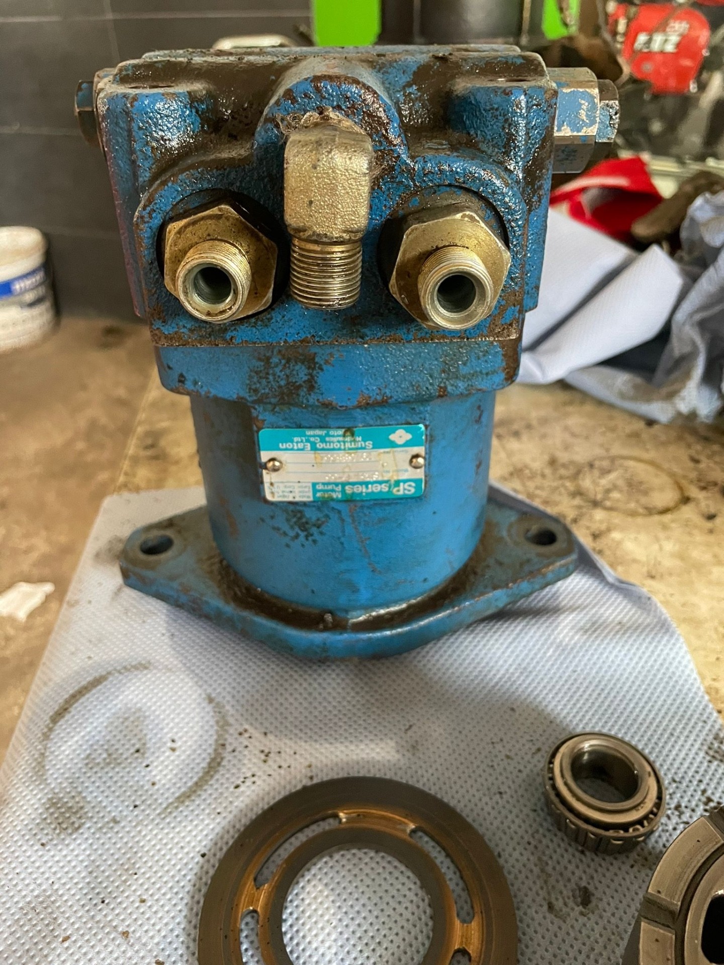

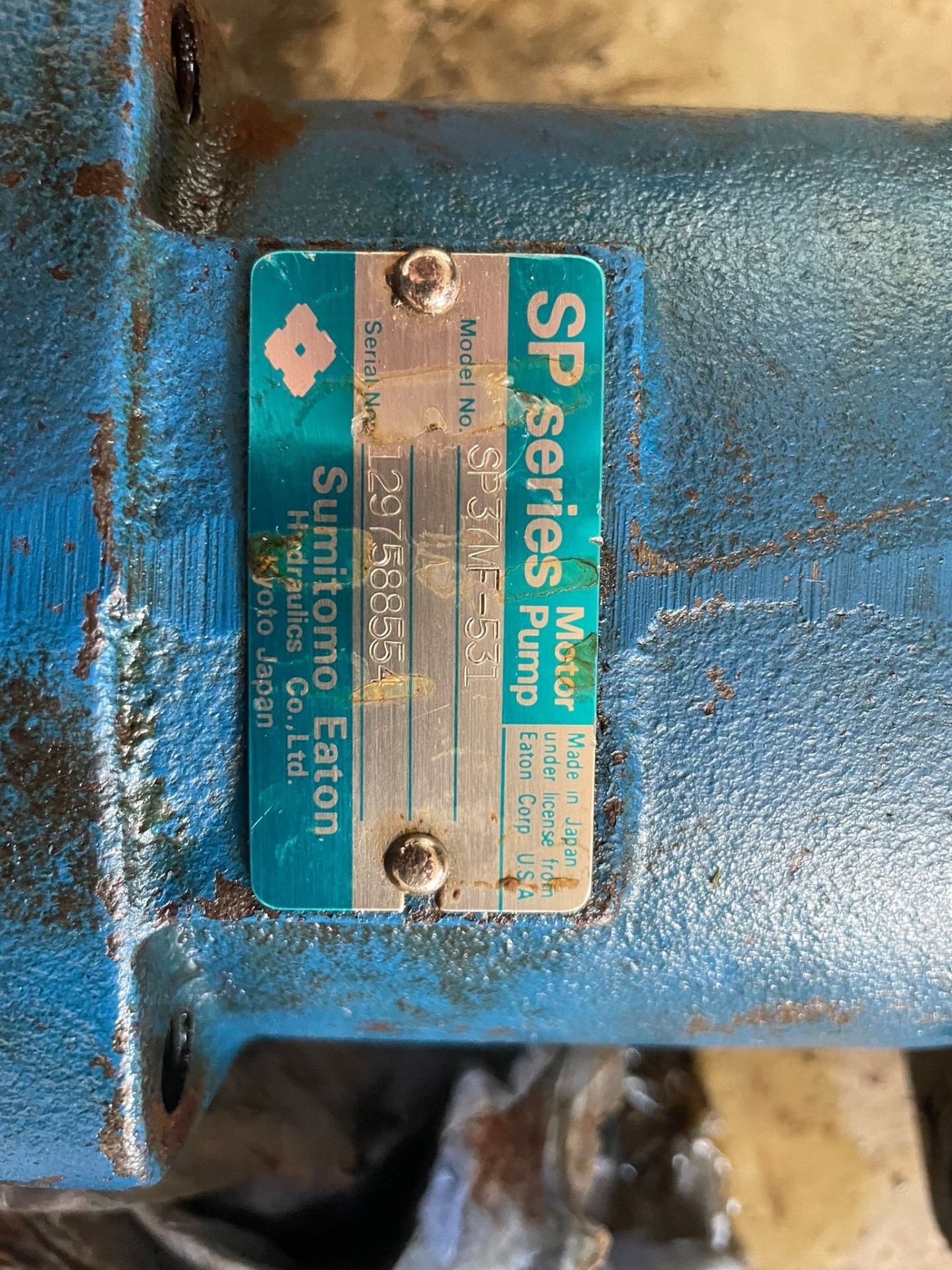

Hallo. Ich würde für meinen Yanmar B50 W einen neuen Schwenkmotor brauchen. Der nette Händler vor Ort sagt es gibt keinen neuen mehr. Sämtliche Recherchen im Internet führen auch nicht weiter. Kann mir hier jemand weiterhelfen? Irgendwie ein Schlachtfahrzeug oder jemand wo sowas noch haben könnte ?
vielen Dank

Hallo,
was ist den an dem Kolbenmotor defekt ?
Hydraulix
Vielleicht kann Hydraulix den ja aufarbeiten, ggf. eine Hydraulikwerstatt in Deiner nähe oder O&K Spezi
mfg O&K Spz
