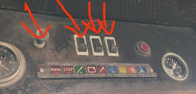

- 3x Elektroschalter oben auf dem Armaturen brett neben dem stundenzähler

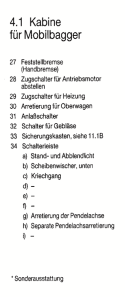

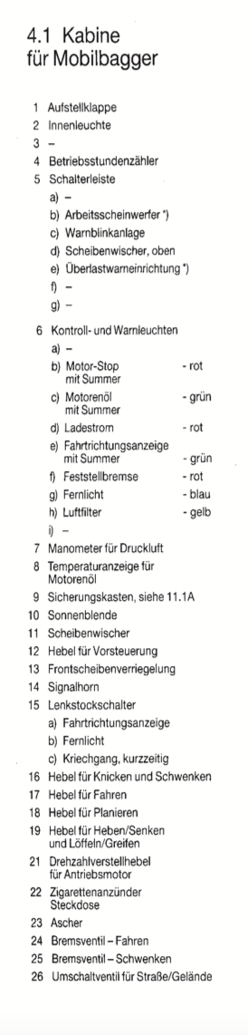

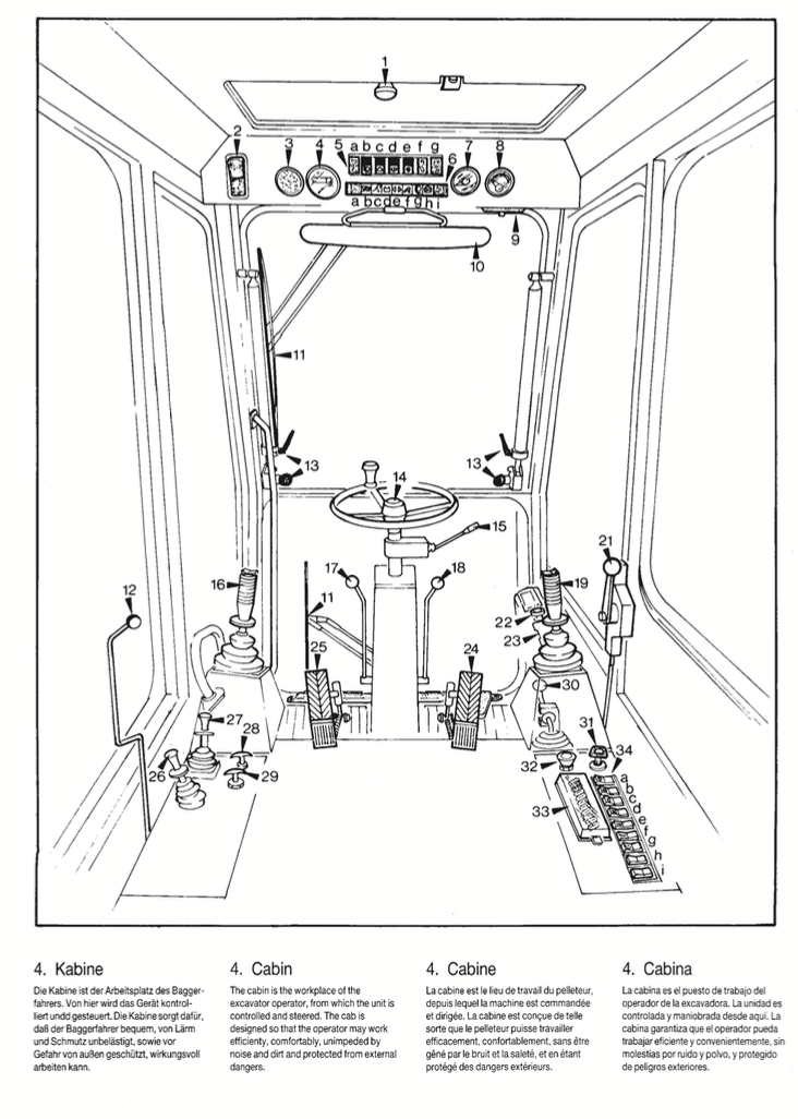

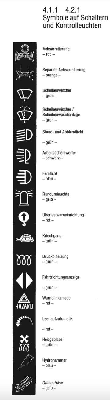

Ich lerne bei meinem 1602E auch gerade erst alles kennen, kann dir daher nur bei manchen Dingen helfen.
- wenn der Bagger nur langsam fährt könnte der Kriechgang drin sein, das ist entweder einer der Hebel auf dem Unterwagen, sollte aber bei unserem Modell schon an dem Hebel am Lenkrad eingelegt werden können, mit dem auch die Blinker betätigt werden.
- die Pendelachssperre geht laut Anleitung zur 920 Kabine über die Schalter rechts von dir, da gibt es wohl 2 verschiedene. Hab dir Screenshots der Anleitung zur Kabine gemacht.
- baut der Bagger Druck auf? Die Fußbremse funktioniert zB nur, wenn du mindestens 4-5 bar hast.
- die beiden linken Hebel hinter dem Joystick sind meines Wissens nach für die Feststellbremse (auch per Luftdruck) und die Umschaltung zwischen Straßen- und Geländegang, da bin ich mir aber auch noch unsicher.
