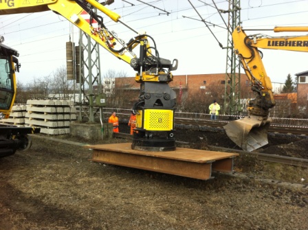

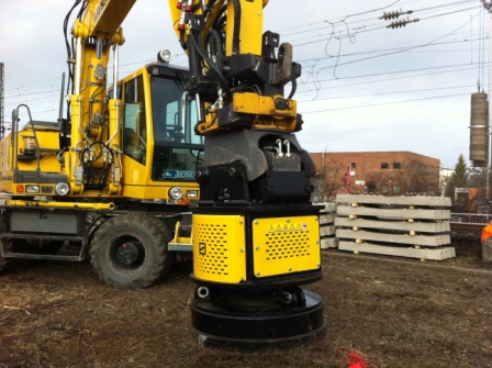

Hier mal was ganz neuees: Engcon Tiltrotator mit "Großer" Drehdurchführung, Hammerscherenkreis,Greiferdrehkreis,
Leckoel/Sep. Rücklauf (Reduziert den Rückstaudruck im Hammerbetrieb) und das ganze in Verbindung mit Likufix.hier auf einer Gleisbaustelle mit einem Hydraulichen Magneten mit Abwurfsteuerung:
Mit dieser "Eierlegenden Wollmilchsau" kann mann Kompromisslos alle Werkzeuge unter dem Tiltrotator einsetzen. als kleines Bonbon ist zudem noch eine Stromzuführung durch den Tilt verlegt um evtl. elkt. Komponenten im Werkzeug anzusteuern.Wer Ahnung hat weiss: mehr geht nicht mehr.
Mehr geht immer..... man weiß es nur noch nicht.

Hallo zusammen,
