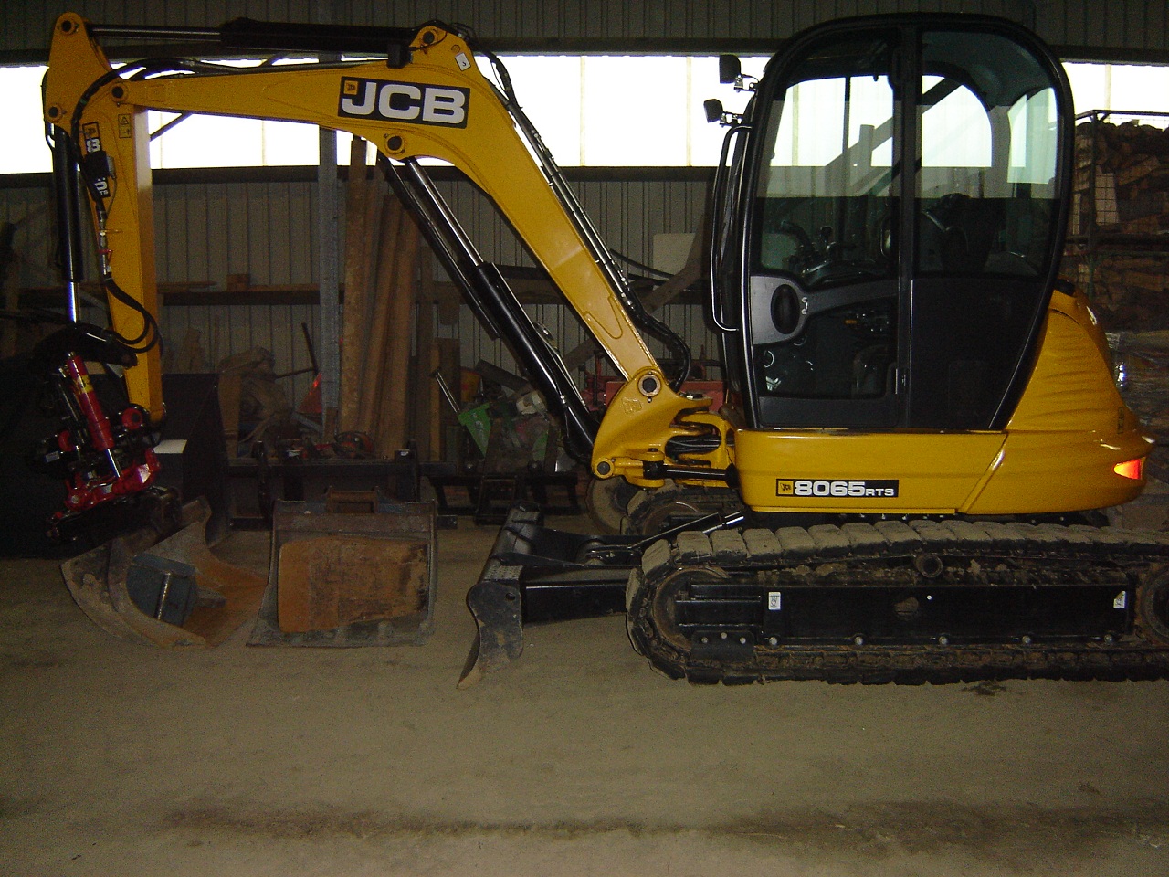

Hallo Siggi,
auf dem rechten Joystick ist das untere Rad für das schwenken zuständig. Auf dem linken ist ein Rad zum drehen des Rototilts. Das obere Rad auf dem rechten Joystick ist für die Greifzange oder für Anbaugeräte wie Greifer, Hydrohammer etc. Desweiteren ist dieses Rad auch für die Schüttelfunktion des Löffel zuständig. Der Bagger ist ein JCB 8065 mit ca. 6,5 t.
