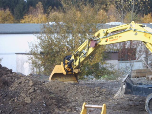

Da ist nix raus geworden. Einmal ist der Preis recht heftig, was aber nicht das Totschlagargument darstellte. Schwer wiegender war da der seitlich abstehende Schwenkzylinder. Bei der Vorführung hat sich herausgestellt, dass man Dank dieses Zylinders mit nem 30er Löffel nicht bündig rechts am Bordstein runterschachten kann.
Daher war auch der Maschinist nicht so wirklich vom EC05 zu überzeugen.
Ich favorisiere eher die Lösung von HKS, bei der der Tiltrotator ohne Zylinder auskommt. Darüber wird dann beim nächsten Baggerkauf zu reden sein. top.gif
