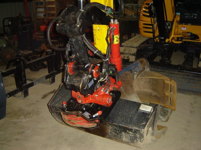

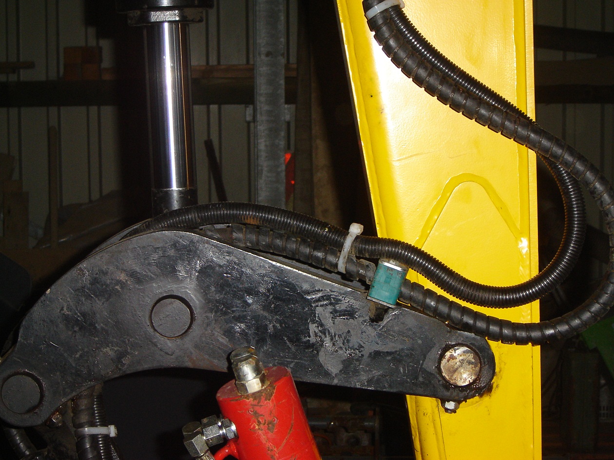

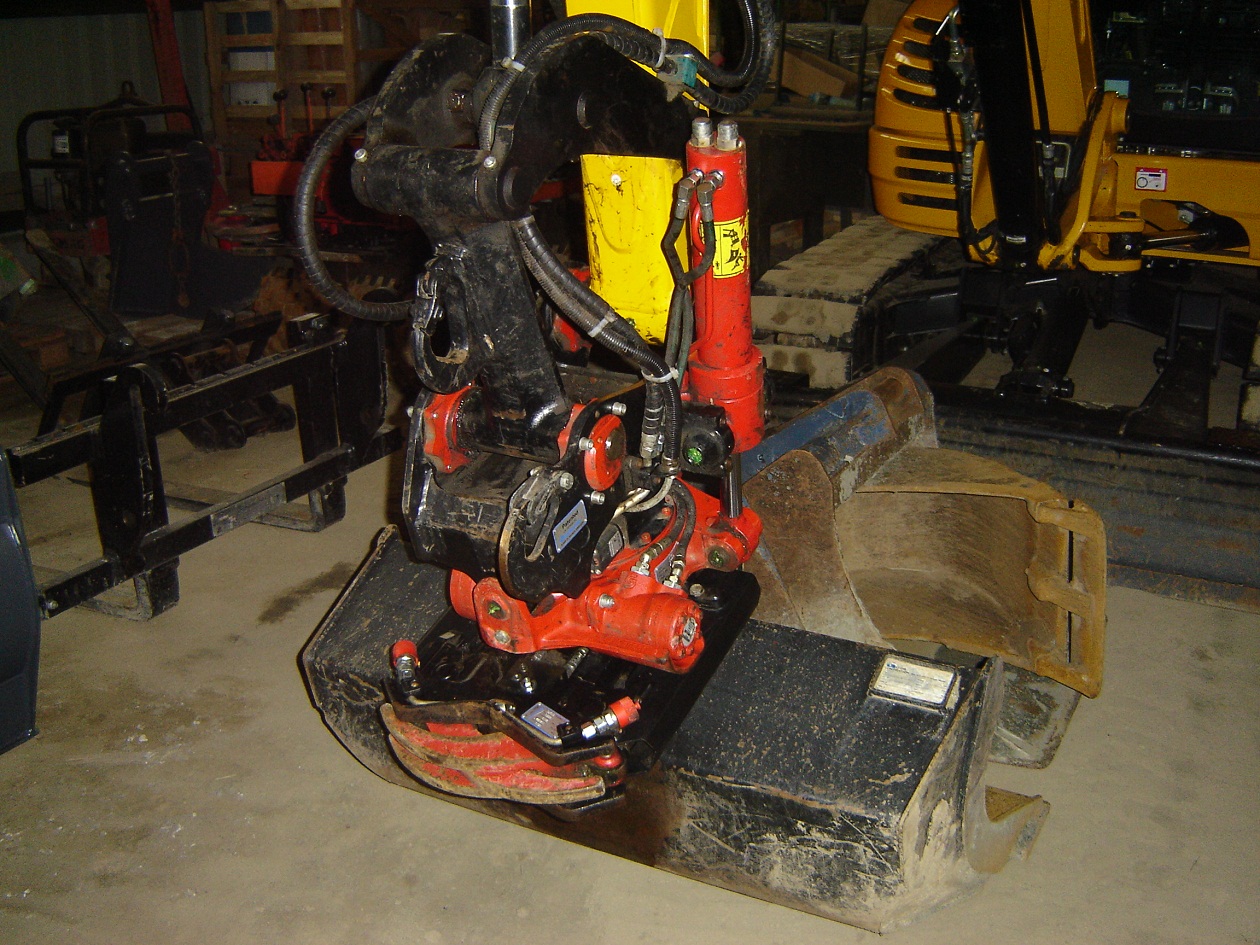

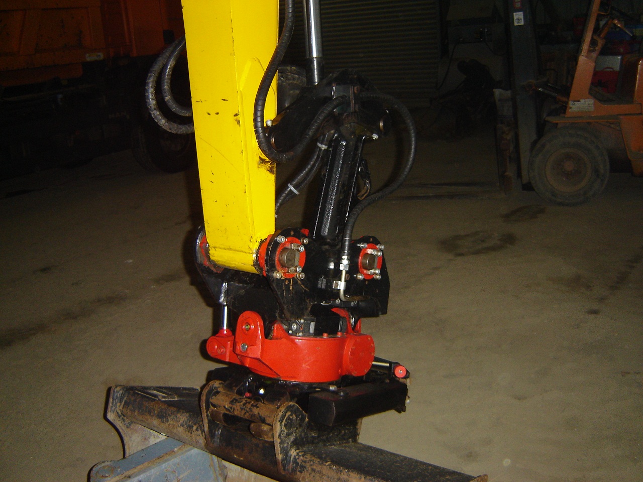

Kapier ich grad den Anbau, oder die Ansteuerung nicht?

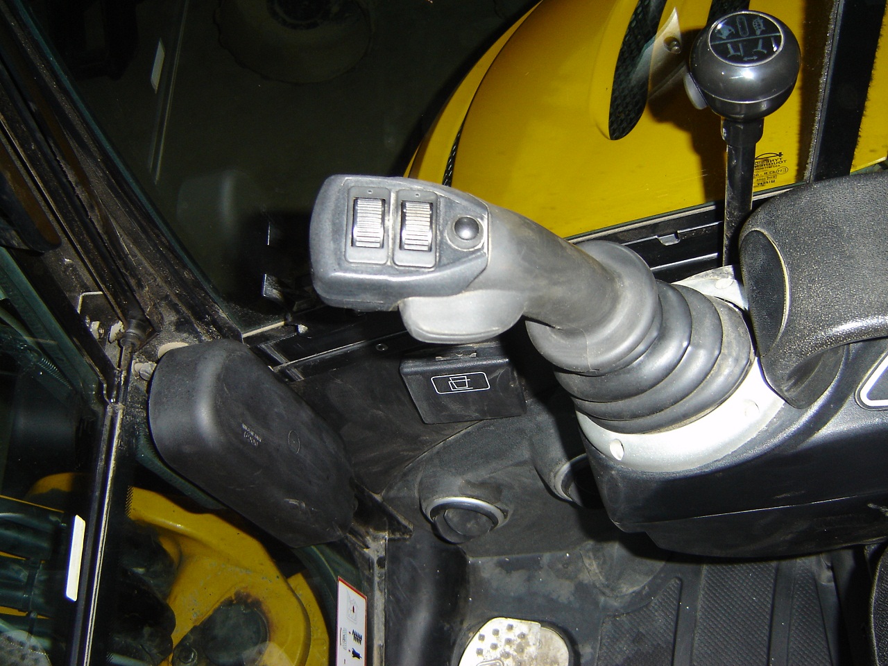

So ein aufwendiger Anbau mit Sandwich und Direktanschlüssen, und dann eine nicht proportionale Steuerung & Tastleistensteuerung an den Joysticks? blink.gif
Die kommt doch eher bei Tiltrotatoren zum Einsatz die Ihre Til&Dreh Bewegungen intern schalten?
Ich muß auch sagen, das dort ziemlich Schlauch und Kabel verwendet worden ist. Bei so einen Aufbau kann man doch besser dann auf das Variolocksystem von Lehnhoff gehen. Ab HS 08 haben die auch keine Probelme mit Rückstaudruck und die Durchflussliterzahl pass auch. Und die Tasterleisten sind was für Vorführungszwecke vielleicht, aber bestimmt nicht für alltäglichen Gebrauch. dry.gif Dabei gibt es heute so gute Joystick's mit Proprotionalsteuerung, das es traurig wenn solch einen Bagger so auf den Hof gestellt bekommt. Dann ist es doch kein Wunder wenn Machinisten dann doch lieber nur einen schwenkbaren Tiefenlöffel oder Räumer haben wollen. Weil es bring einen doch nicht's wenn er das schönste Anbauteil hat aber die Steuerung der reine Grau ist! mad_red.gif Ich hoffe nur für den Baggerfahrer das die Steuerung noch ändern, weil das Arbeiten mit einen Rototilt oder Tiltrotator ist eine Welt für sich und lässt sich mit keinen herkömmlichen Baggern vergleichen! yes.gif Gruß aus Rhede/NRW, arbeite selbst mit einen Engcon EC 05 B in Sandwichanbau. Oben HS 03, unten HS 03.
