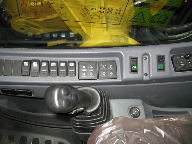

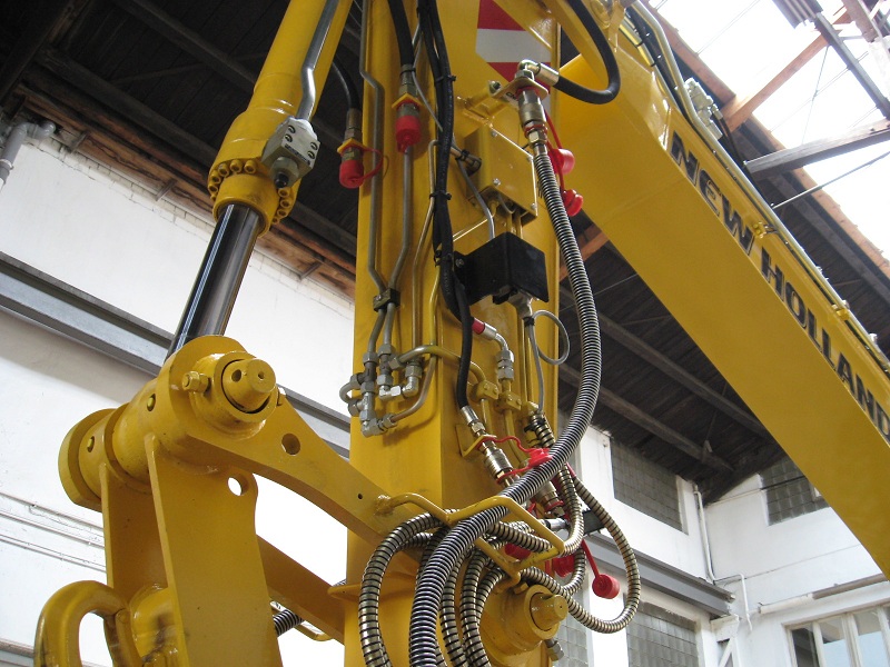

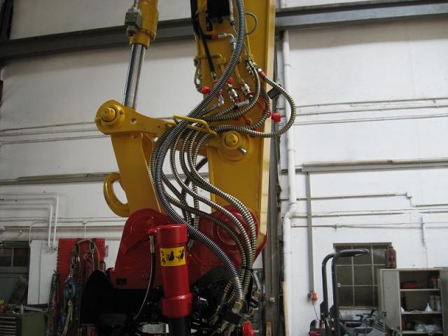

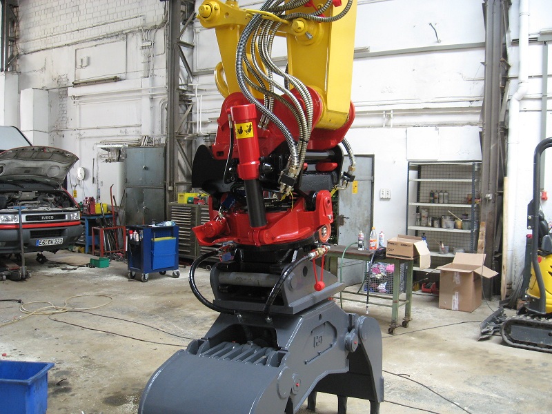

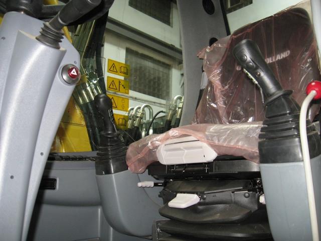

Hier ein Rototilt RT 60B als Sandwichbauweise an einem NH MH Plus/TIER 3.
Kunde machte Vorgabe,dass tilten,drehen und Extrafunktion gleichzeitig gefahren werden können,deswegen auch soviele Schläuche am Stiel.
Kunde ist sehr zufrieden damit.
Rototilt wird am Stiel an einen Lehnhoff HS 10 angebaut und hat selbst noch nen hydr. HS 10-Wechsler für die Grabgefässe.Zudem noch vergrösserte Öldurchführung zum Anbaugerät für max 120 ltr./min,so dass auch ein Meissel oder Fräse betrieben werden kann.

Kapier ich grad den Anbau, oder die Ansteuerung nicht?
So ein aufwendiger Anbau mit Sandwich und Direktanschlüssen, und dann eine nicht proportionale Steuerung & Tastleistensteuerung an den Joysticks? blink.gif
Die kommt doch eher bei Tiltrotatoren zum Einsatz die Ihre Til&Dreh Bewegungen intern schalten?
Die Tilt-und Drehbewegung war bei dem RT60B ursprünglich auch intern geschaltet,aber es ging halt immer nur die eine oder andere Funktion,aber nicht beides zusammen.Deswegen wurde umgebaut auf externe Ansteuerung.
