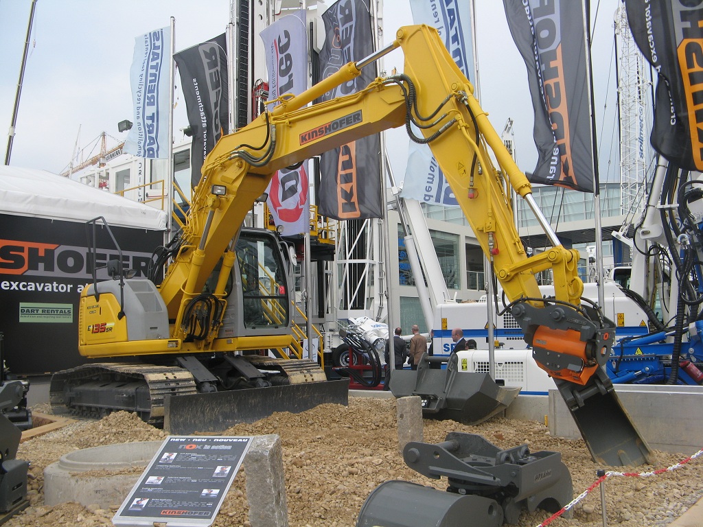

Mit den Schläuchen eher 90cm, Ich sags ja mit der Verlegung bin ich so nicht zufrieden.

So war die Schlauchverlegung auf der Bauma ... Wird wahrscheinlich auch so angepriesen. whistling.gif

Laut Aussage Händler
Angebaut & Schlauchführung wie von Kinshofer vorgegeben
Ich hab mich drauf eingelassen es so zuprobieren...

Ich wollte einen Bagger der mit nem 60er Löffel auch tiefer kann wie der Tilt.
Liebherr 123
In dem von dir gezeigtem Bild ist der Tilt auch entweder Schwarzweiß angeschlossen,
oder hat die Kinshofer interne Proportionalsteuerung. Ich seh nur 2 Schläuche.
Daher kommt auch so ein wenig das Intresse an den Tilt internen Proportionalsteuerungen,
5 Schläuche sind einfacher zuverbauen als 7.
Ich werd mir echt mal Gedanken machen müssen,
