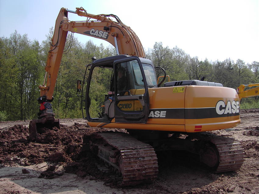

Case CX 180 mit Rädlinger-Schwenkrotator

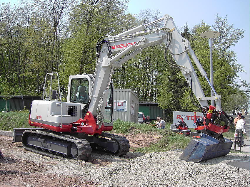

Takeuchi Tb 175 CV mit Indexator-Rototilt
