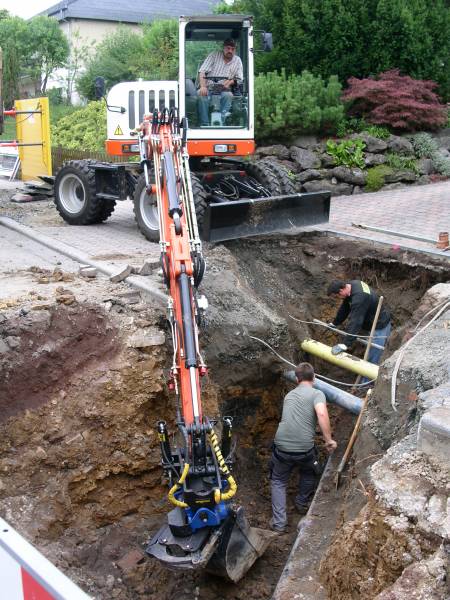

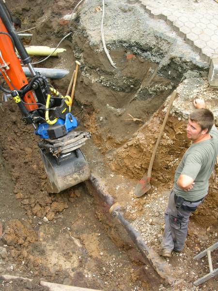

Ich erklär dir am besten die Steuersysteme, dann kannst du selbst auswählen:
0 : du bekommst einen nackten Tiltrotator, und muss alle hydraulikkreise selbst belegen. Sehr beliebt in Holland. Da brauchst du mind. 2 doppeltwirkende Kreise. Hast du noch einen dritten, kannst du auch noch eine Zusatzfunktion fahren. Und willst du nen hydraulischen Schnellwechsler brauchst du auch noch einen Kreis für den. Maximal also 8 Schläuche. Du könntest auch noch eine zweite Zusatzfunktion fahren, dann sind es 10 Schläuche... . Oder du machst es wie die Holländer und packst das Ding voller Kräne, und springst jedesmal aus der Maschine eusa_think.gif
2: ganz viele 4/2 Wegeventile, und du kannst jeweils eins Ansteuern. Du brauchst also einen doppeltwirkenden Hydraulikkreis und kannst immer nur eine Funktion fahren. Ziemlich veraltetes System welches kaum noch gefragt wird. Separate Schnellwechslerhydraulik wird benötigt.
3: Wie 2, nur das du hier zwei doppeltwirkende Kreise brauchst. Du kannst also z.B. Tilt und Rotation gleichzeitig fahren, und dann bei Bedarf umschalten auf Rotation und Zusatzfunktion. Separate Schnellwechslerhydraulik wird benötigt.
5: Drei 4/3 Wegeventile. Mit einem einfachwirkenden Hydraulikkreis kannst du alle Funktionen gleichzeitig betätigen, und hast auch noch eine Schnellwechslerhydraulik und eine Zusatzfunktion dabei. Wenn du das ganze mit Pedal steuerst, ist es sogar proportional. Sozusagen Proportionalsteuerung für Arme biggrin.gif .
8: Wie 5, aber noch eine zweite Zusatzhydraulik
9: Wie 3, aber zusätzlich noch mit Schnellwechslersteuerung
Ab da wird es dann proportionalsteuerung, und etwas komplizierter. Aber im Grunde genommen ist es dasselbe nur halt proportional gesteuert.
In deinem Fall würde ich trotz zweier Kreise eher 5 empfehlen (oder halt 8, falls du eine zweite Zusatzhydraulik haben willst). Dann über das Pedal die Ölmenge regeln, und über Taster am Joystick die Funktion ansteuern. Bei Greiferdrehen muss man etwas vorsichtig sein, da z.B. Cat ziemlich magere Literleistungen hat auf dem Kreis. Und mit 25 literchen lässt sich wirklich nur entweder das Drehen oder das Schwenken betätigen. Nehmen könntest du aber alle Steuerungen.
Das gilt jetzt für engcon tiltrotatoren. Indexator ist ähnlich, nur da heisst das etwas anders. und die ein oder andere Steuerung ist etwas anders aufgebaut. SMP weiss ich nicht, denke ich ist aber auch so in der Art.
Dann gibt es noch z.B. Holländer, wink.gif die nie das nehmen können was angeboten wird sondern immer eine Extrawurst haben müssen whistling.gif Das geht natürlich auch, nur kommt meisst nur einmal in der Form vor, und bekommt dann keine Steuersystembezeichnung.
