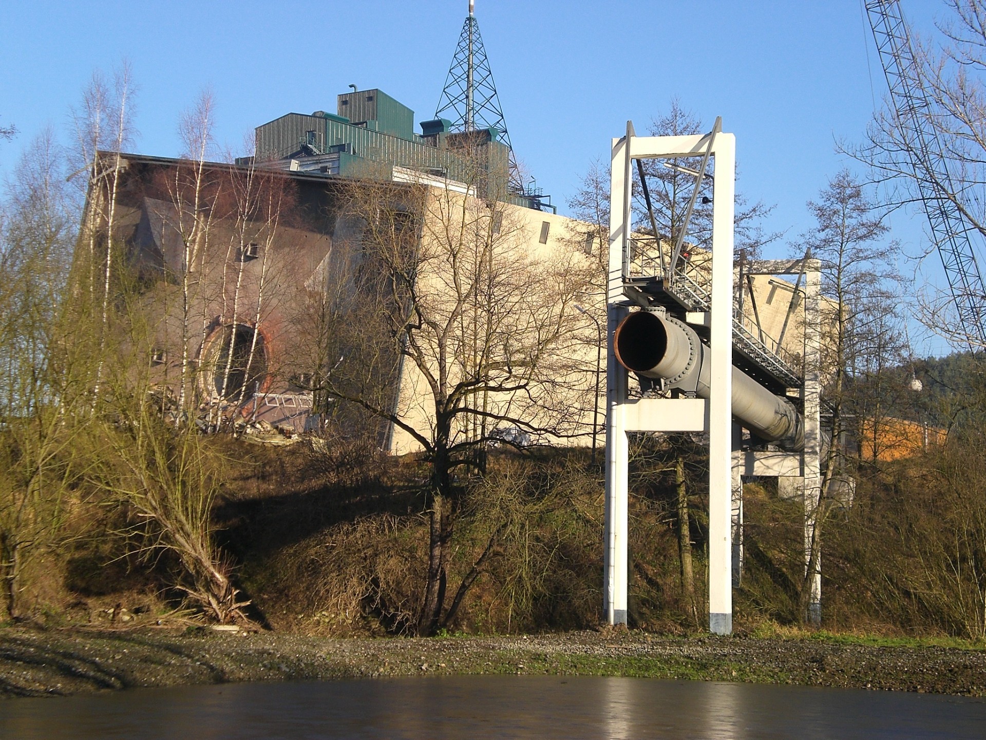

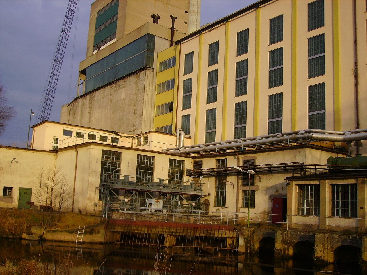

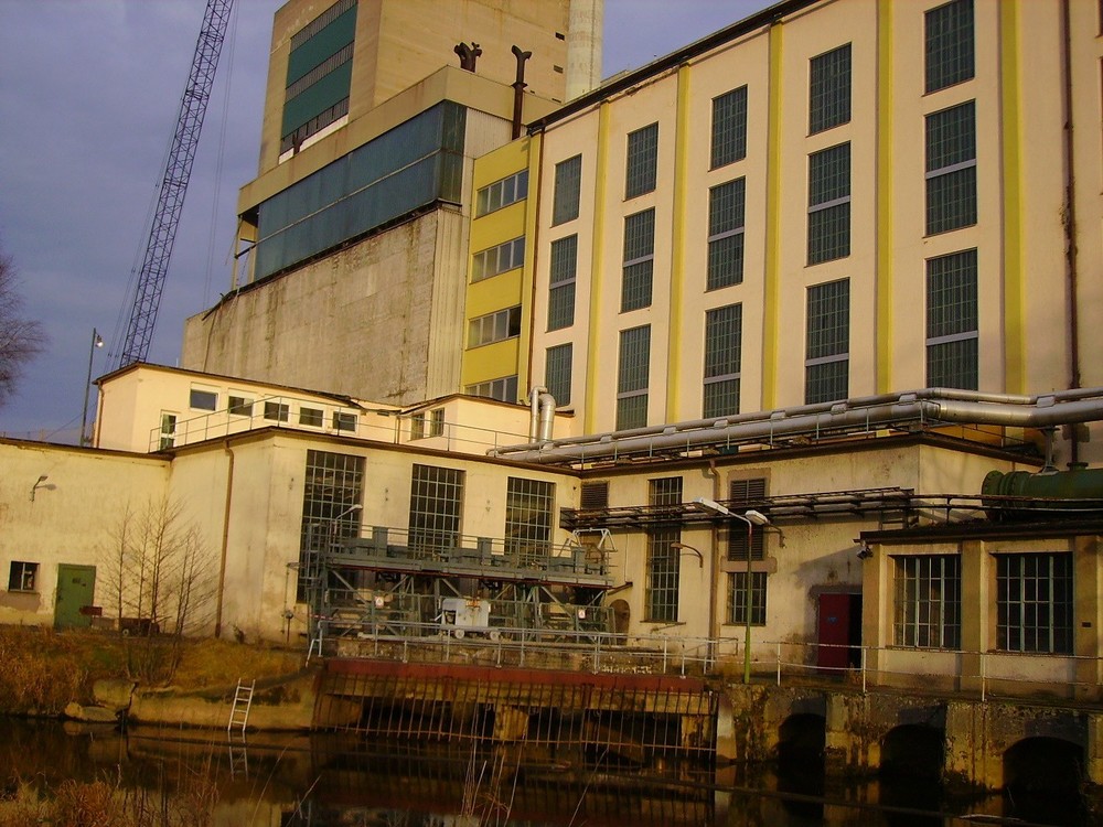

2006_11.KraftwerkArzberg184.thumb.JPG.aacaeb3f569962e257ae7f772dda70f9.JPGEinlaufbauwerk für das Kühlwasser, im Hintergrund Block 6.

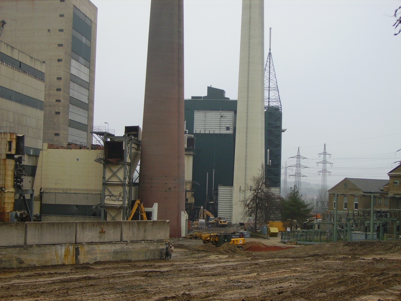

2006_11.KraftwerkArzberg133.thumb.JPG.0649e817bc63ae4663d09cfbdaf55cc5.JPGAuch am Fuße des 193m hohen Stahlbeton Schornsteins wird gearbeitet.

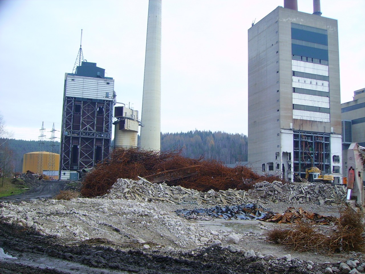

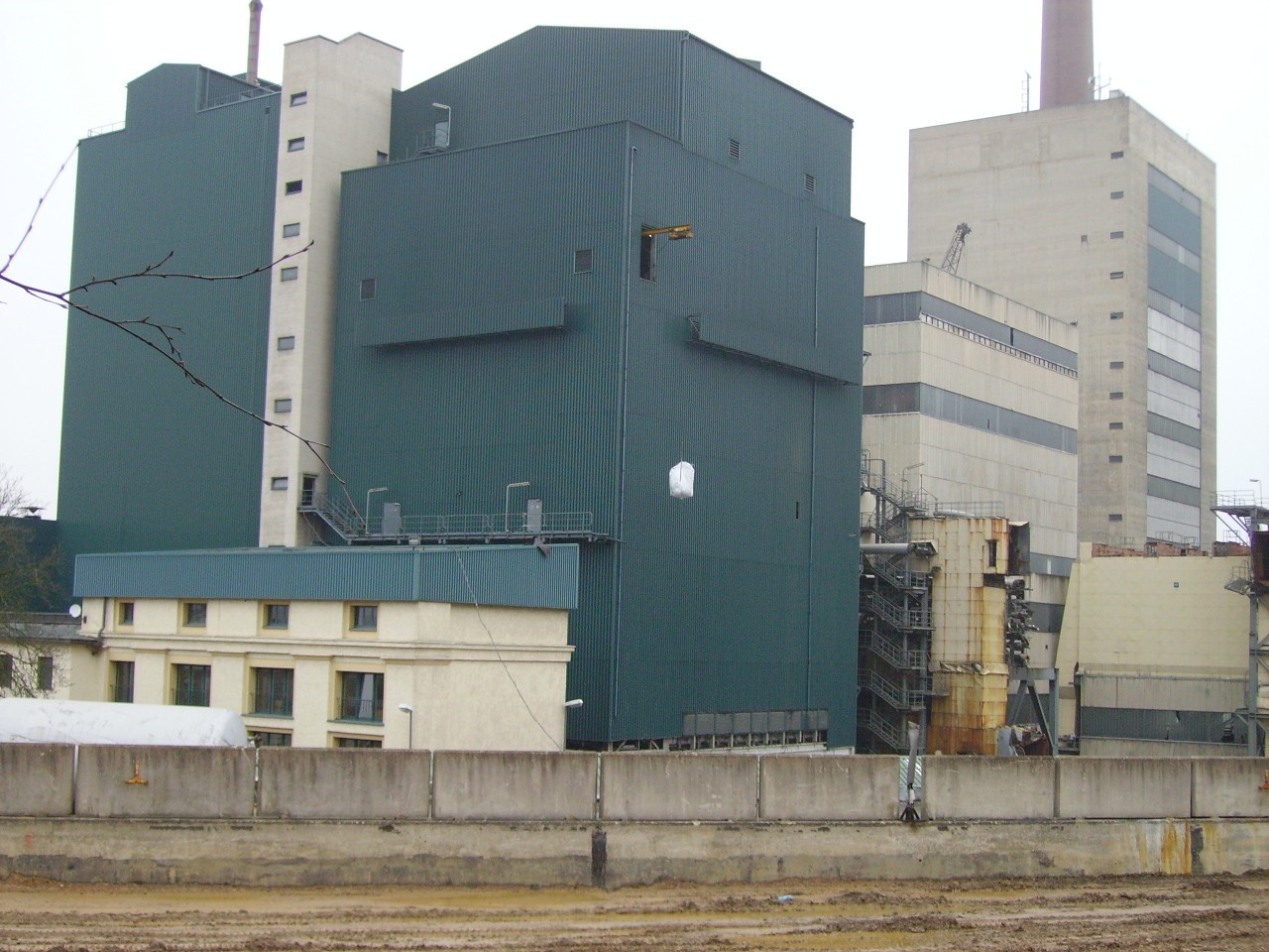

2006_11.KraftwerkArzberg142.thumb.JPG.e7062e6fbb586b3f0c2f8ecc28907f04.JPGNochmal Kesselhaus Block 6 rechts sowie die Rauchgasreinigungsanlage von Block 7 links.

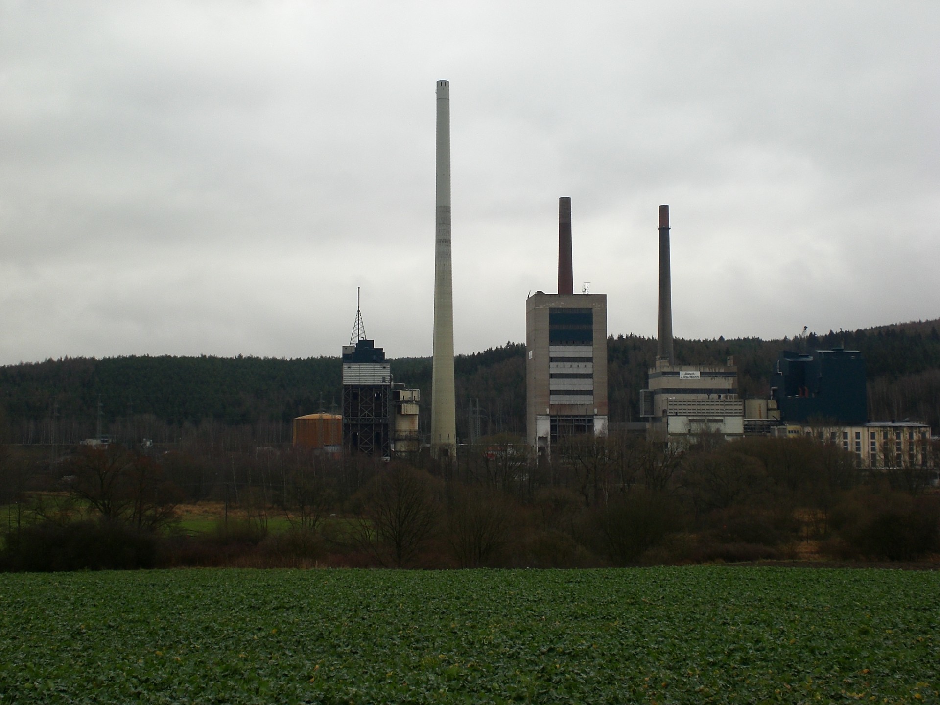

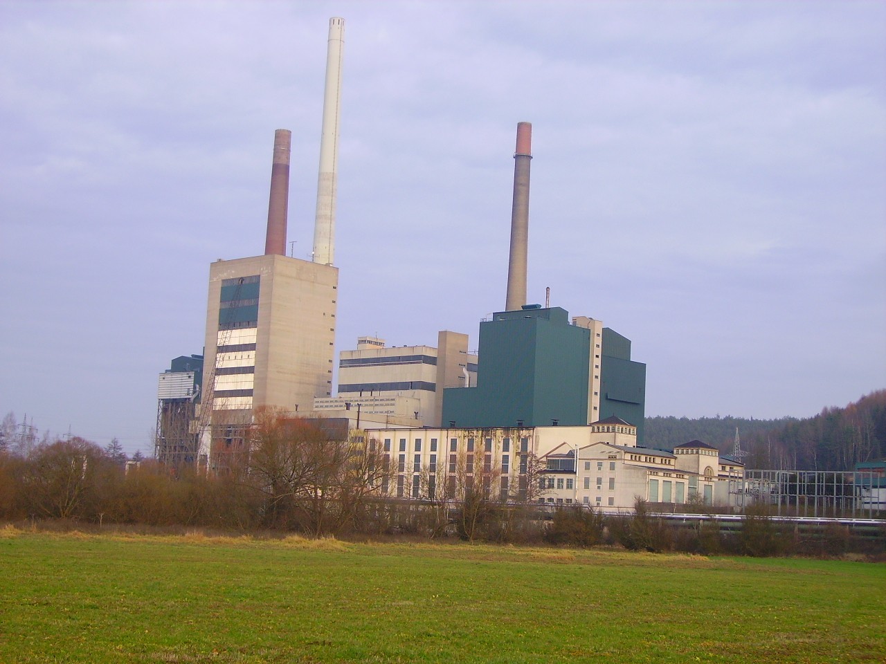

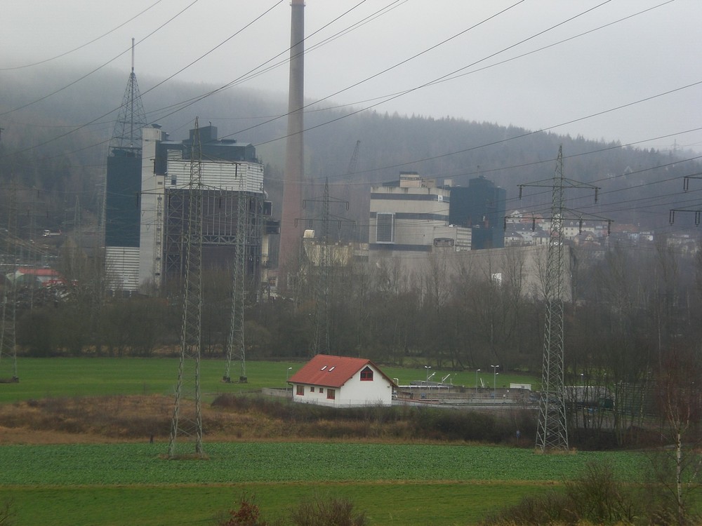

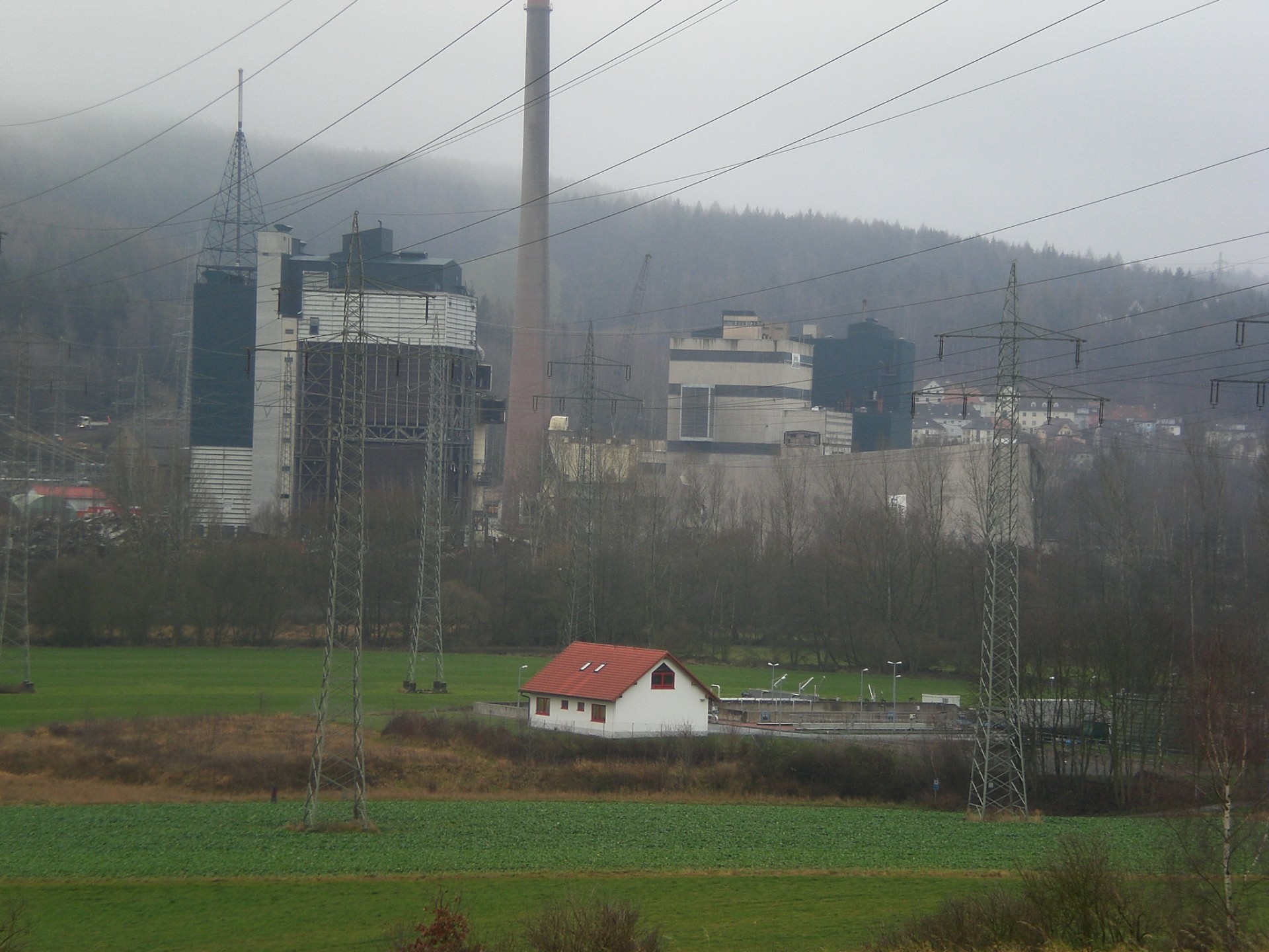

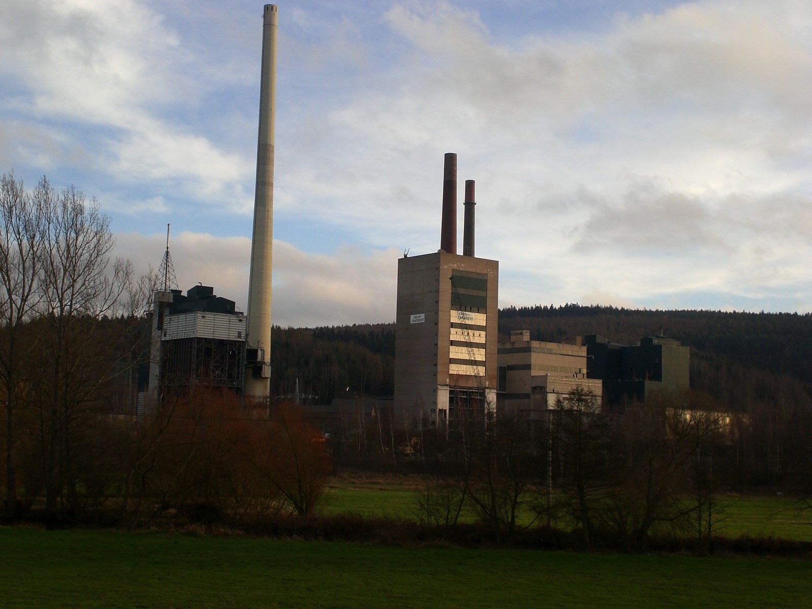

2006_11.KraftwerkArzberg169.thumb.JPG.c258d15232194b2f4ecedd57aed010e6.JPGNochmal eine Gesamtansicht vom Kraftwerk..

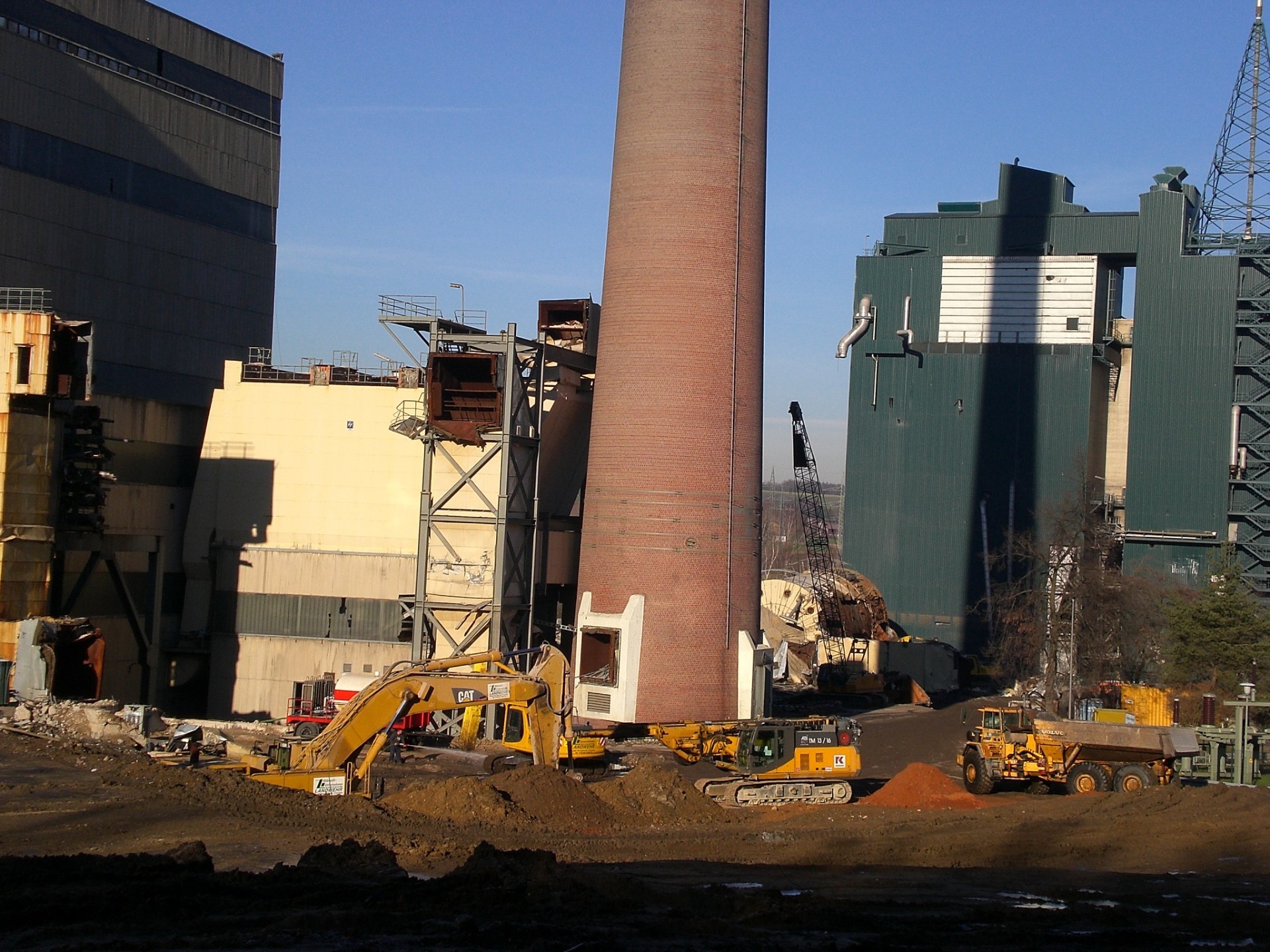

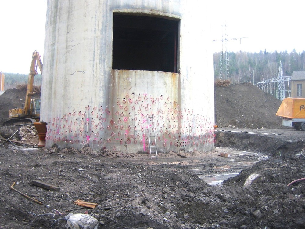

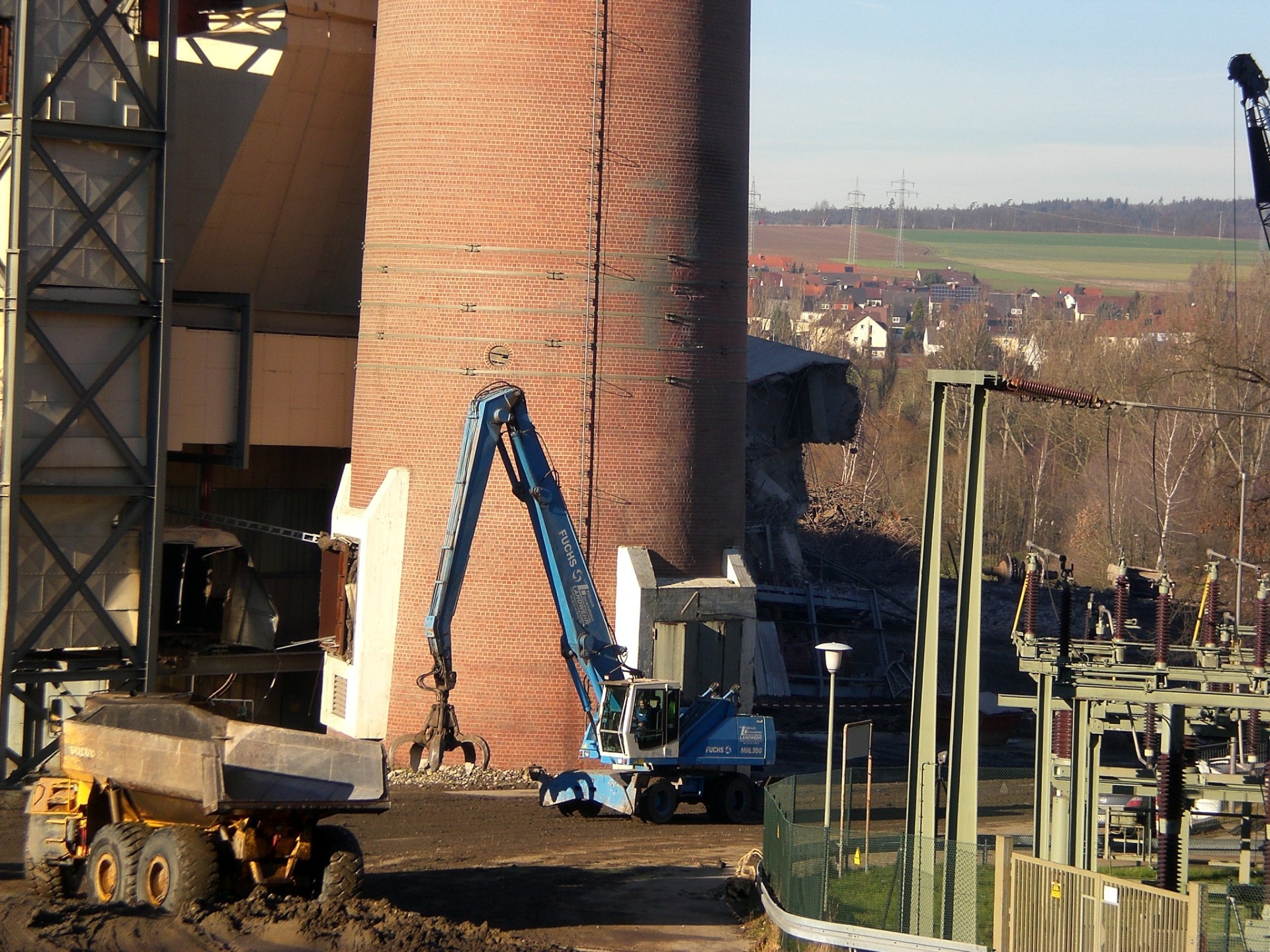

2006_12.KraftwerkArzberg008.thumb.JPG.e9df100dca14f1a5b2fdcfefd0bdb0ea.JPGVorbereitungen am Schornstein für die anstehende Sprengung.

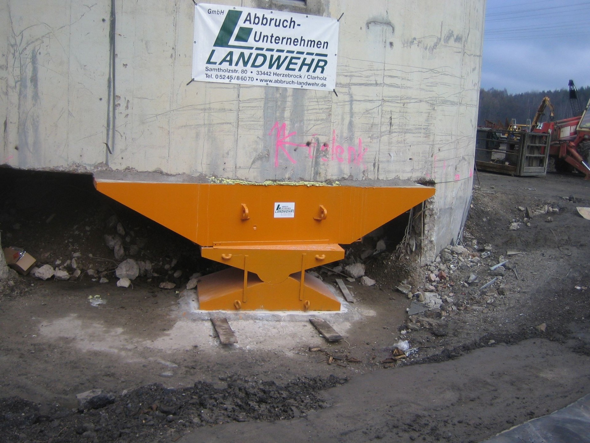

278764013_2401012586707350_1733197130723923152_n.thumb.jpg.4dec5349581474afee410895abfbba99.jpgEinfache aber geniale Technik wie ich finde, Kippgelenk das im Fuße des Schornsteins jeweils links und rechts in Fallrichtung eingebracht wird.
278400341_2401012580040684_2368110751989266175_n.thumb.jpg.e23ae4f4bf809a793957fd2ae28d297c.jpgEs wird lediglich ein kleines Sprengmaul aus dem Schornstein gesprengt, daraufhin sitzt der Schornstein für kurze Zeit auf den Kippgelenken und diese lenken ihn dann in die vorgegebene Fallrichtung.

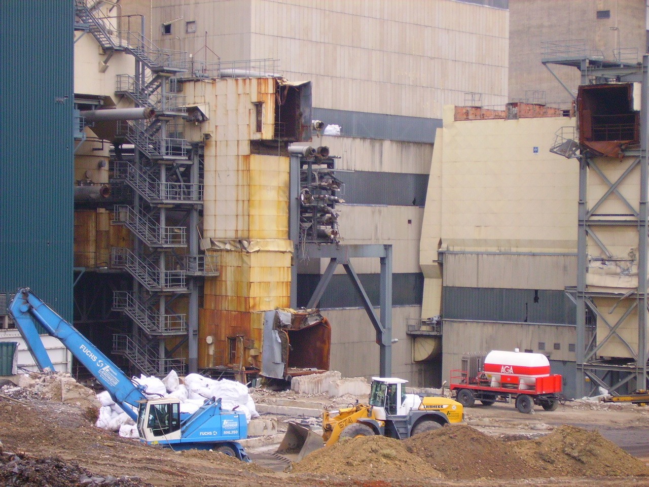

2006_12.KraftwerkArzberg006.thumb.JPG.42f8c7bee4d50d32bbf0b434c7c05d1c.JPGEntkernungsarbeiten an der Rauchgasreinigungsanlage von Block 5, anfallende Altlasten werden hier per Kran in Bigbags verpackt ins freie befördert.

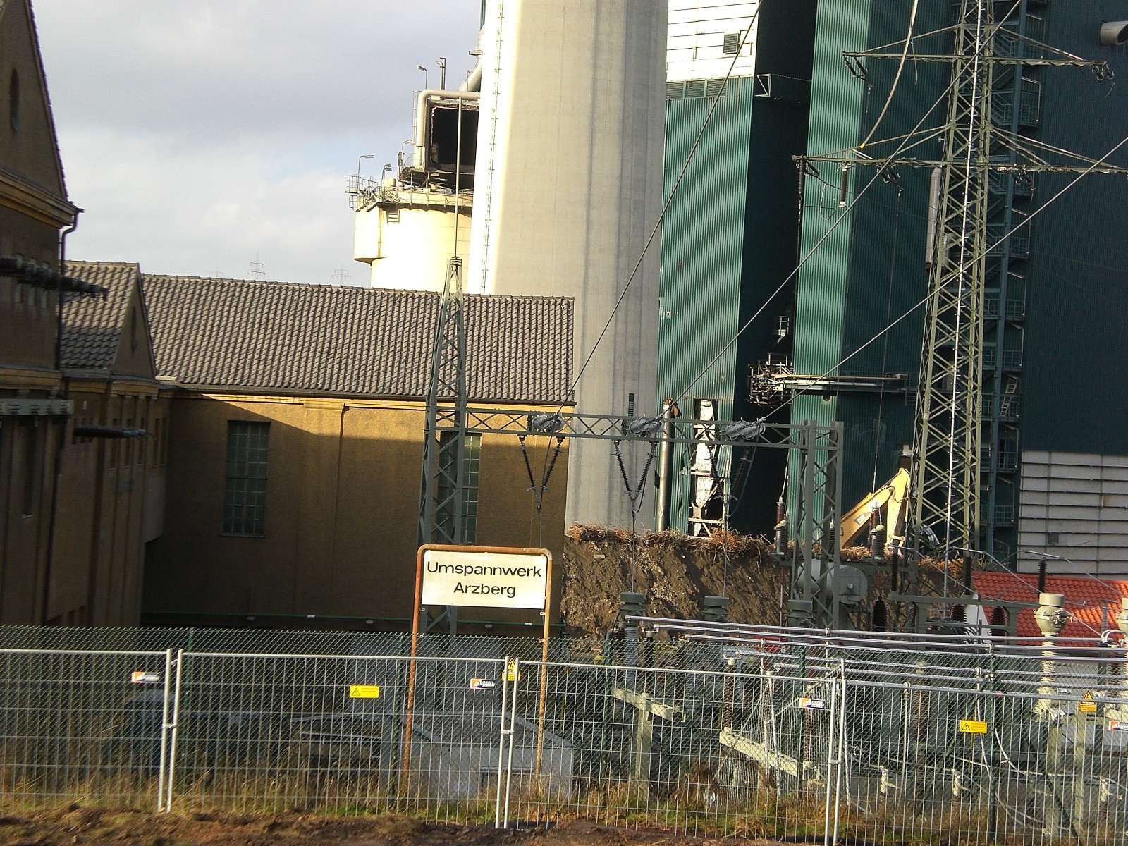

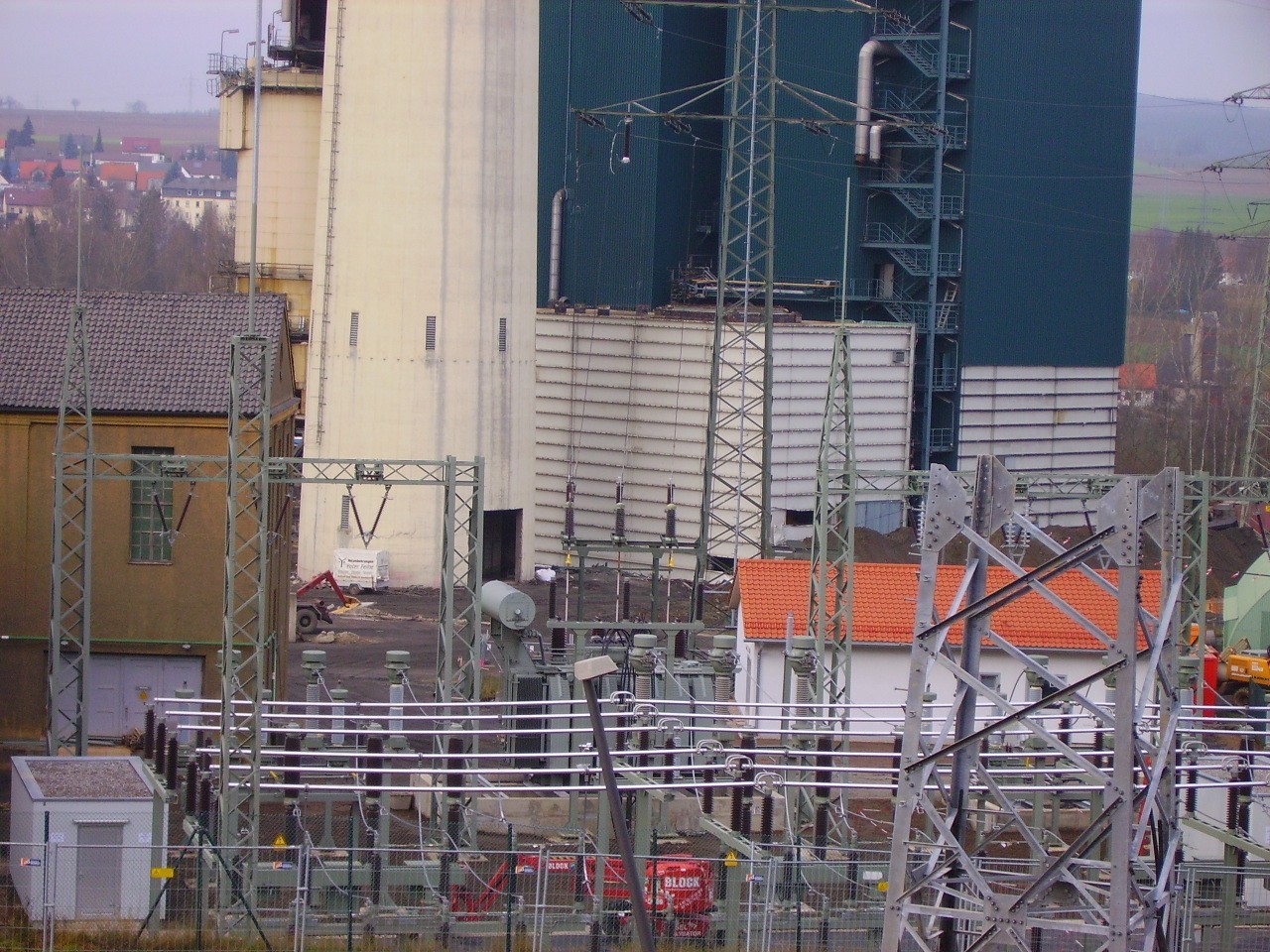

2006_12.KraftwerkArzberg085.thumb.JPG.029b28c29acca7bceb2994307102b8b0.JPGHinter dem Schornstein wurde ein Wal aus Erdreich angelegt, dieser soll das dahinterliegende und zum Teil neu errichtete Umspannwerk schützen falls sich der Schornstein "crasht" also setzt.

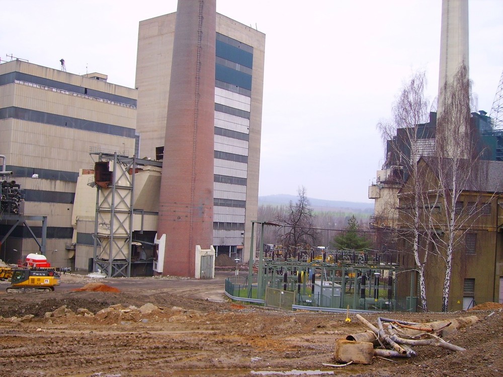

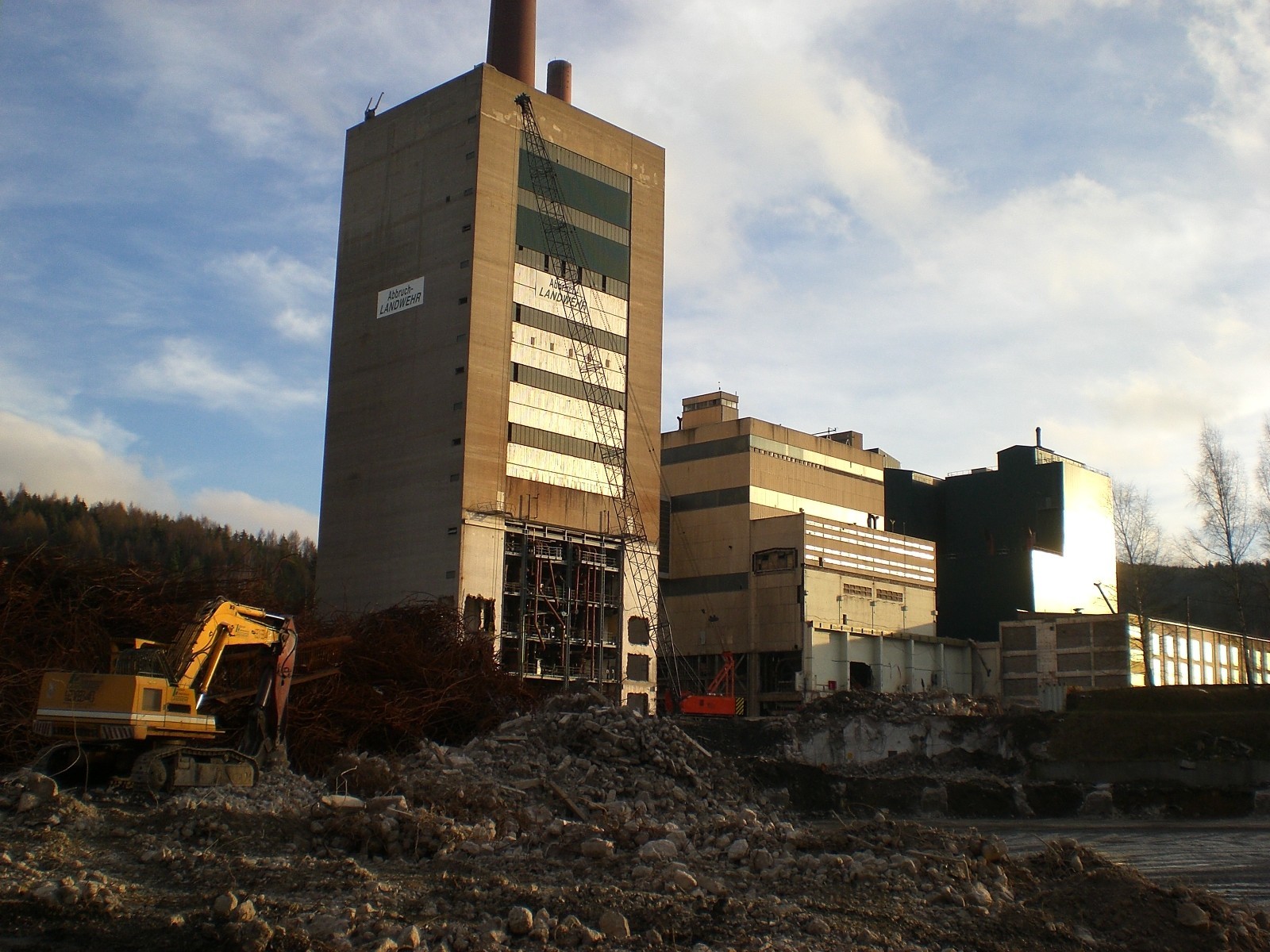

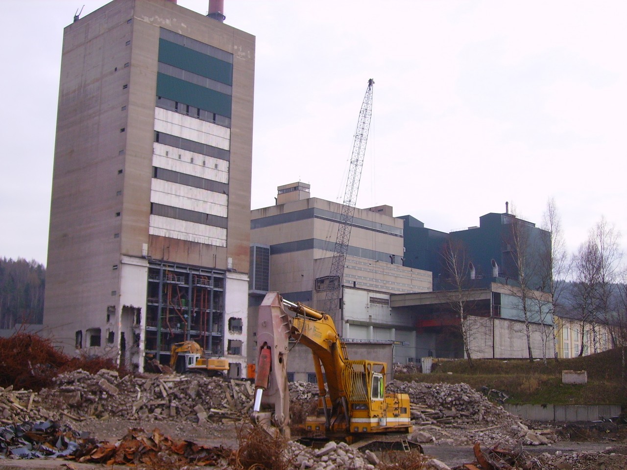

2006_12.KraftwerkArzberg139.thumb.JPG.963bf1cc68d87f8905b0d92b9be82212.JPGAm Kesselhaus Block 6 laufen auch die Vorbereitungen auf Hochtouren für die anstehende Sprengung.

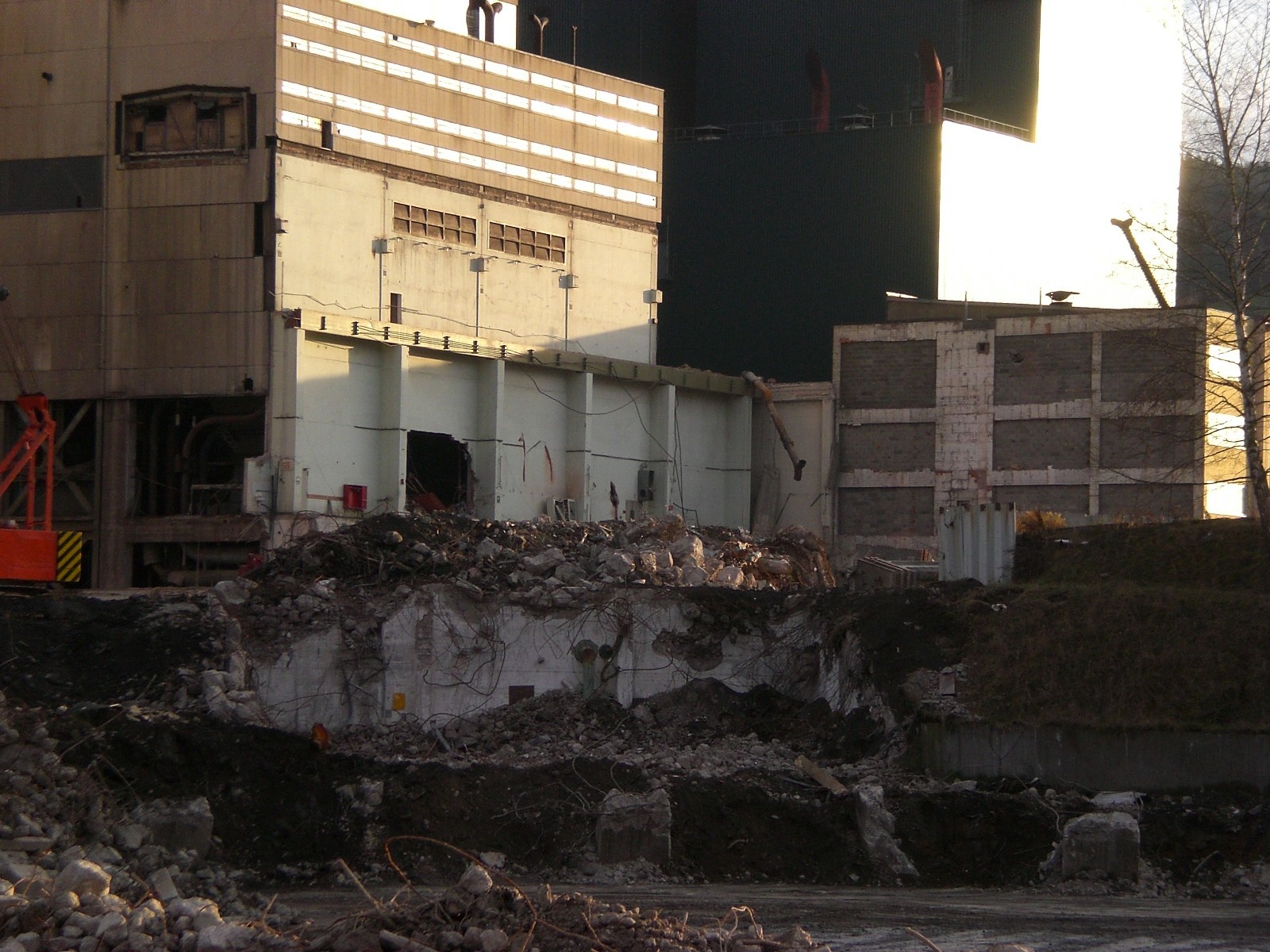

2006_12.KraftwerkArzberg145.thumb.JPG.06c9eaf5eb5deb2e3cd110885c541c2c.JPGDas Maschinenhaus ist mittlerweile auch komplett verschwunden.

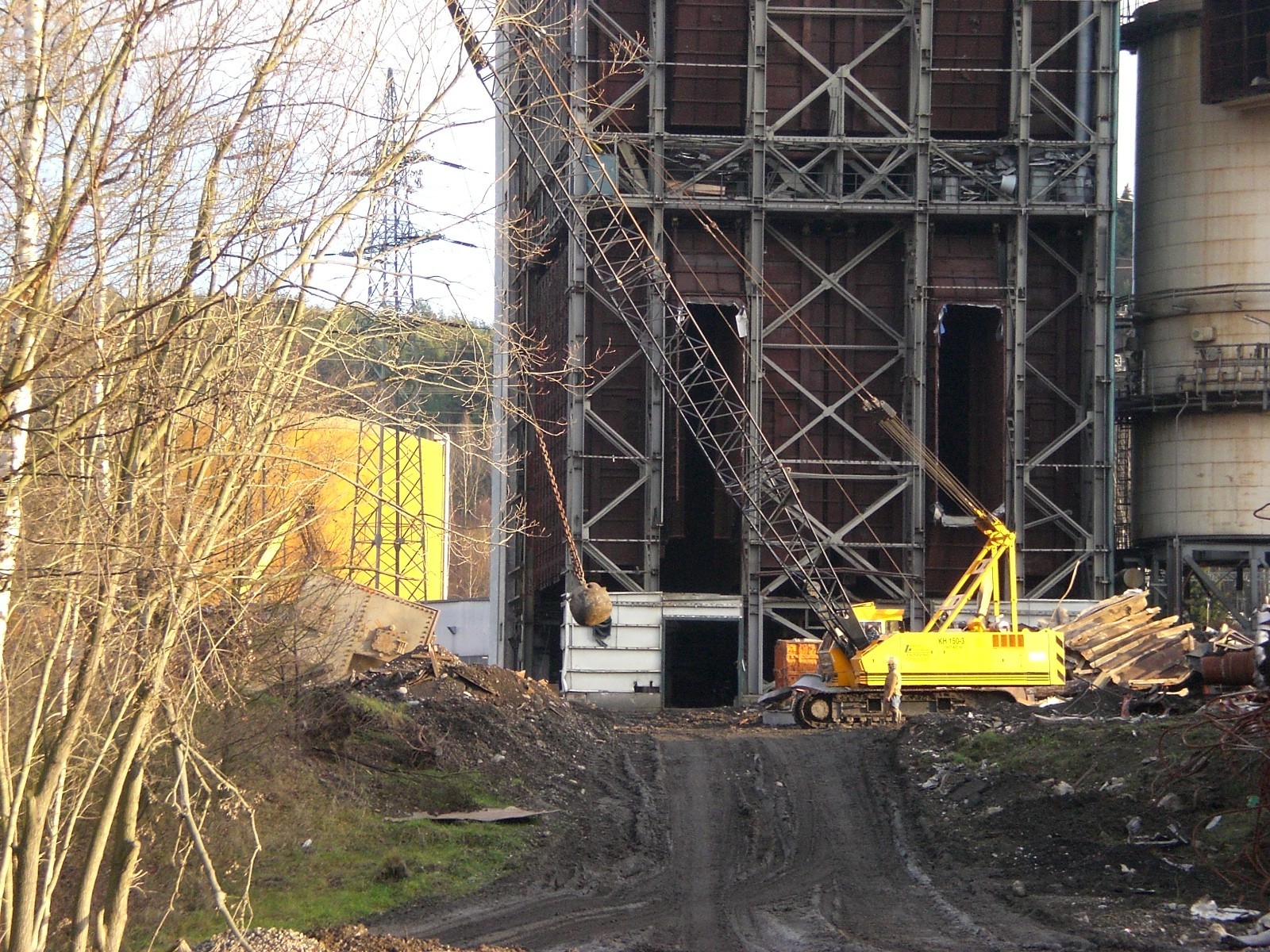

2006_12.KraftwerkArzberg137.thumb.JPG.b1b8c351827c2275597750fda86a012f.JPGAuch die Abrissbirne ist im Einsatz, hier werden irgendwelche Anlagenteile scheinbar damit zerkleinert.

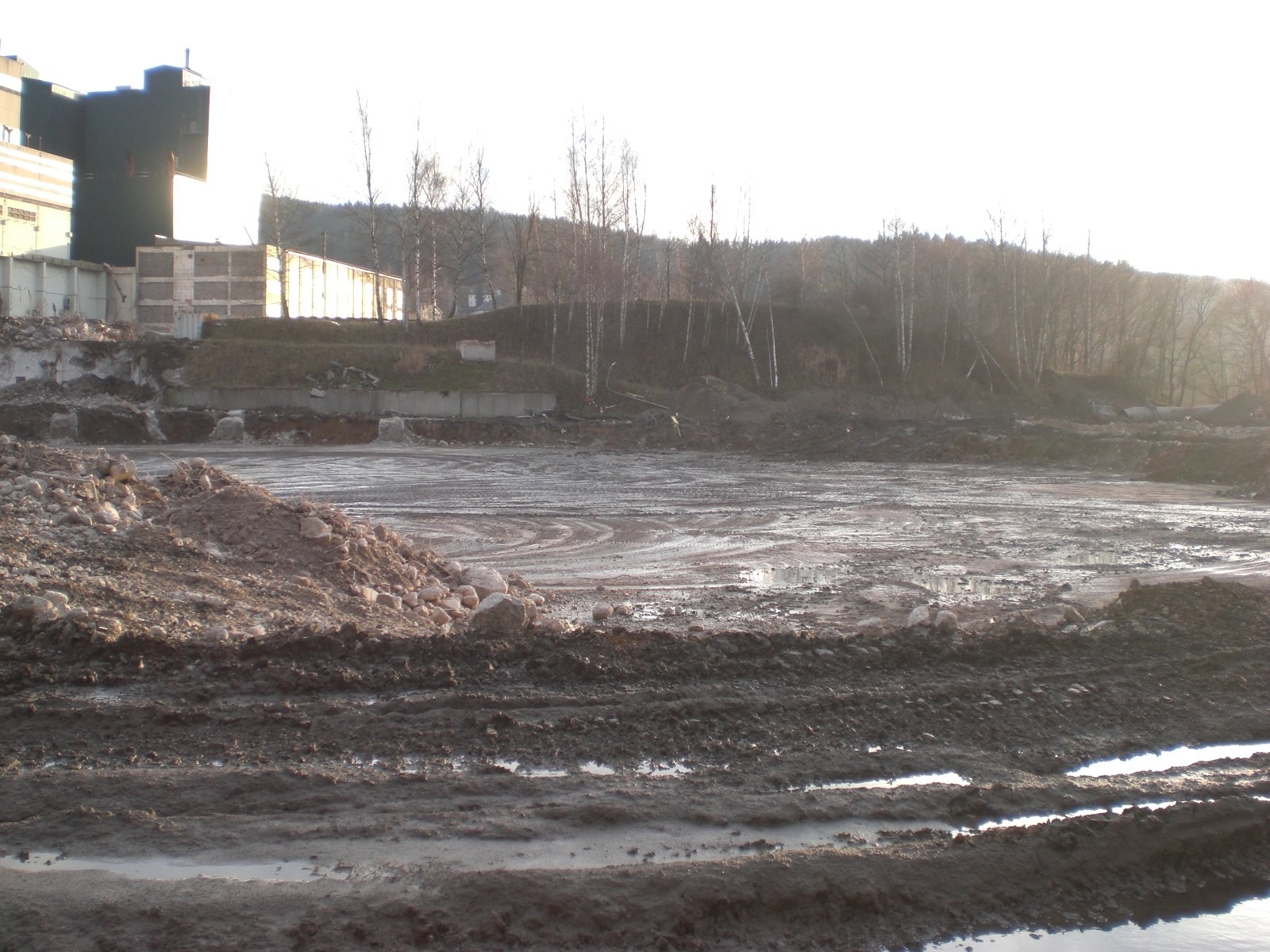

2006_12.KraftwerkArzberg146.thumb.JPG.09993b28c9808e44f04c26e3022932dc.JPGHier standen mal die beiden Naturzugkühltürme.

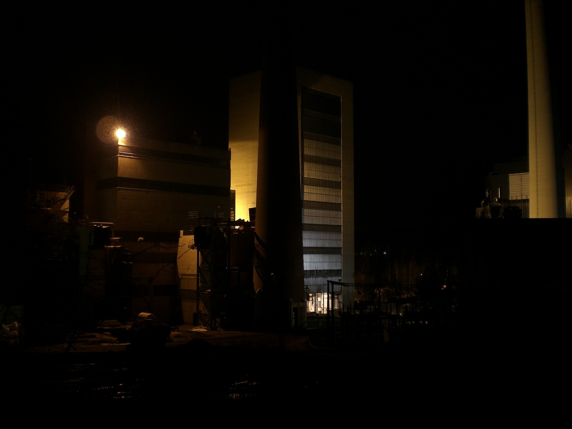

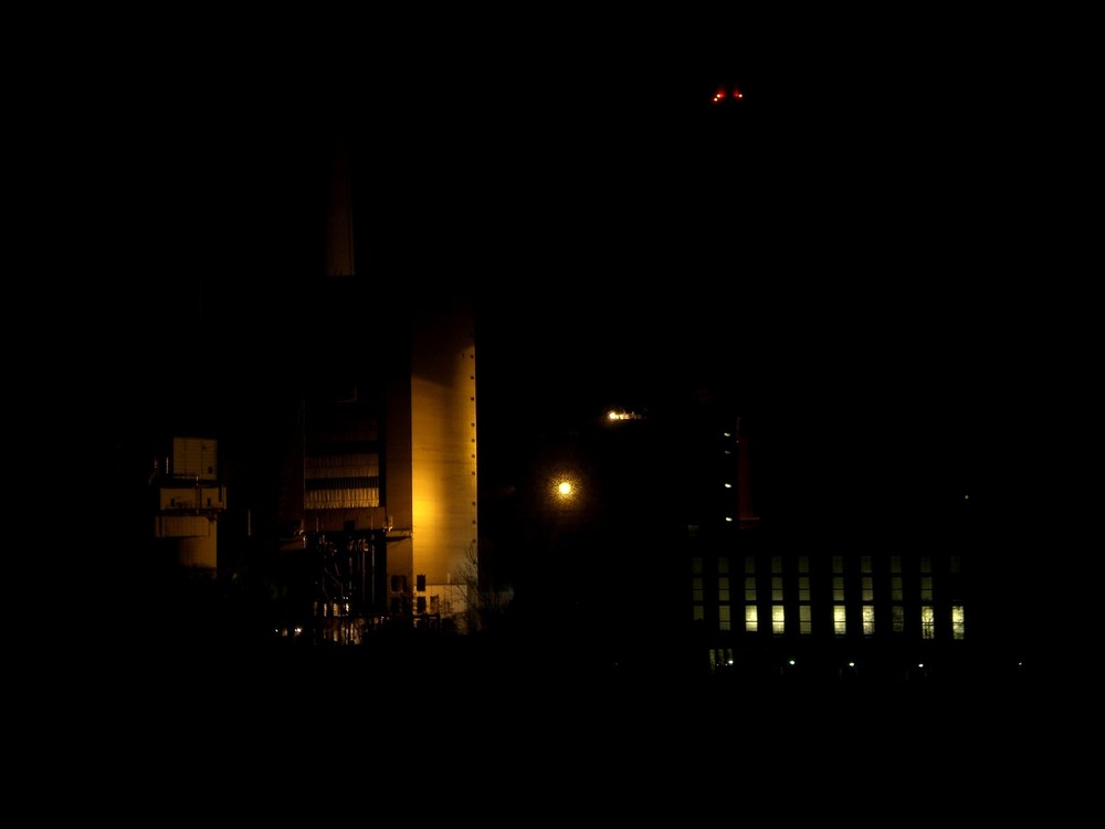

2006_12.KraftwerkArzberg175.thumb.JPG.34180ba86fea389328cab667777c9153.JPGDie letzte Nacht ist angebrochen, am Schornstein sind bereits die Lichter aus, vermute mal das dieser vom Stromnetz getrennt wurde da dieser schon geladen ist für die Sprengung.
2006_12.KraftwerkArzberg179.thumb.JPG.938fb9f9f055b94d7c8ee0108ffc9e66.JPGIm Keller vom Kesselhaus Block 6 brennt aber noch Licht, dort wird scheinbar noch gearbeitet und für die Sprengung vorbereitet.

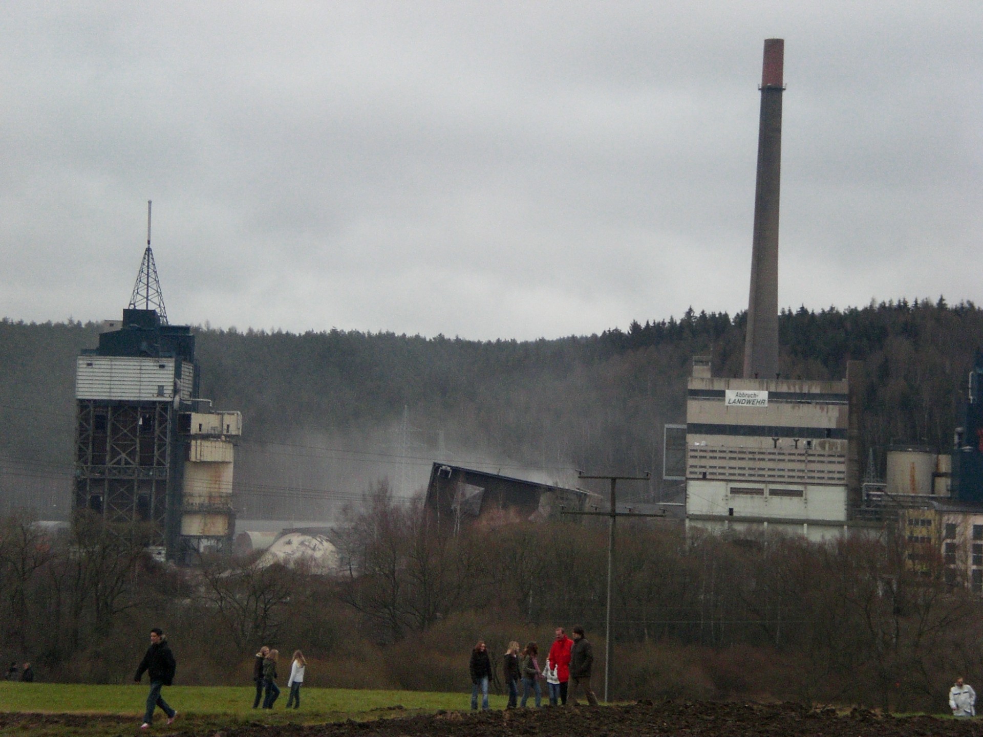

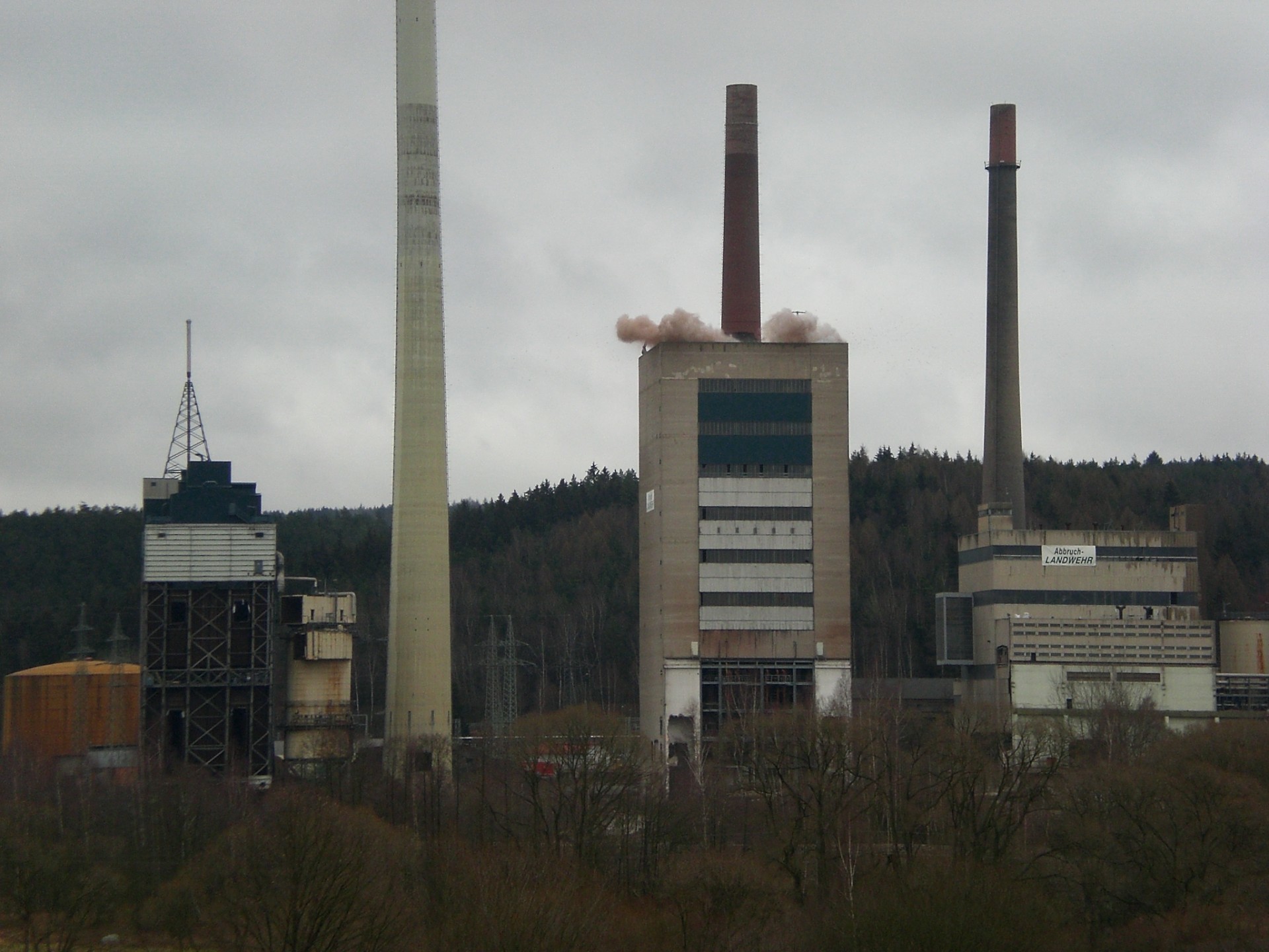

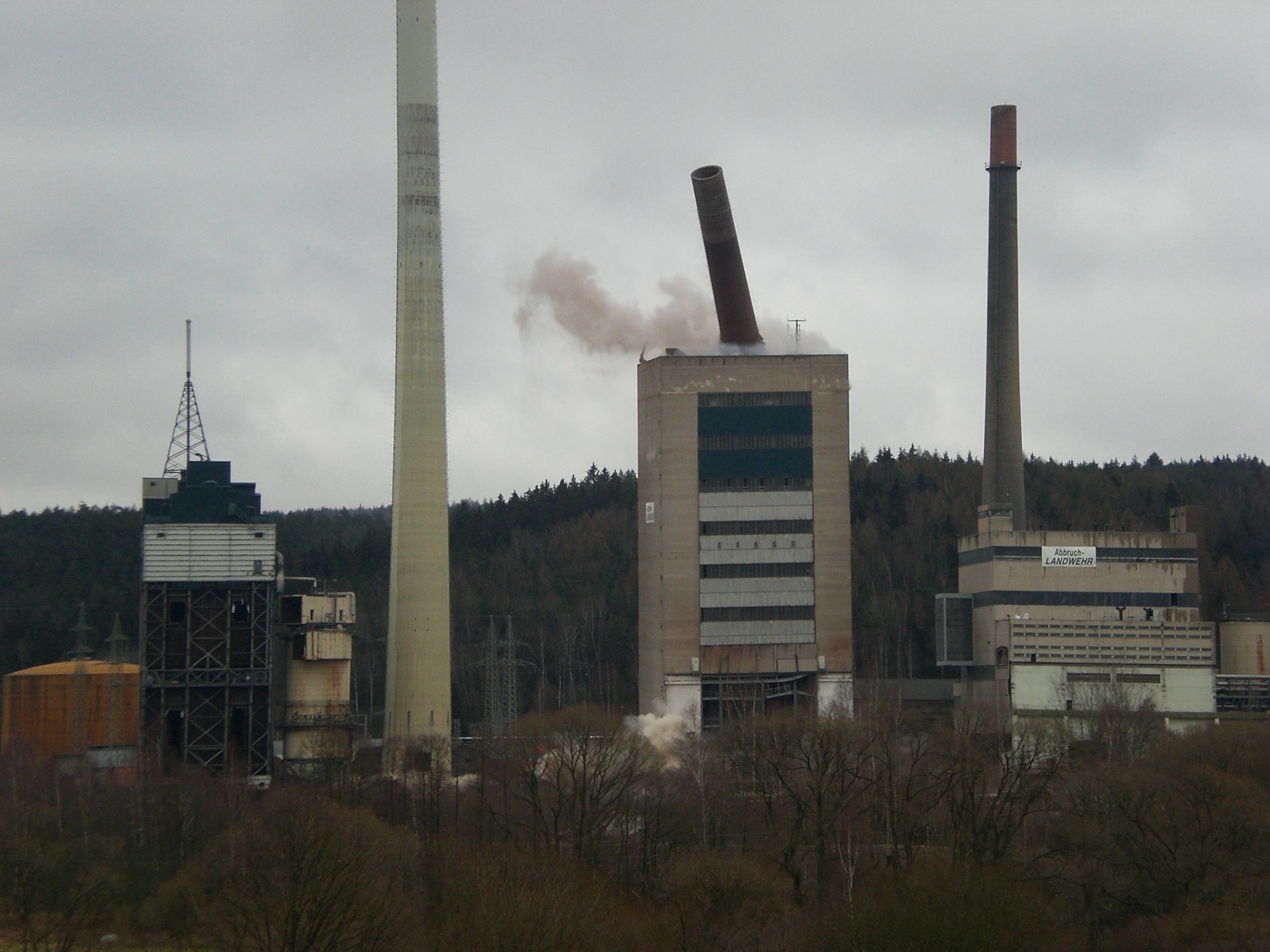

2006_12.KraftwerkArzberg187.thumb.JPG.ff67beba06d3dd61f10f2f2c597e4acd.JPGUm 12:02 wurde dann gezündet, als erstes war der auf dem Dach von Kesselhaus 6 aufgesetzte Kamin dran.

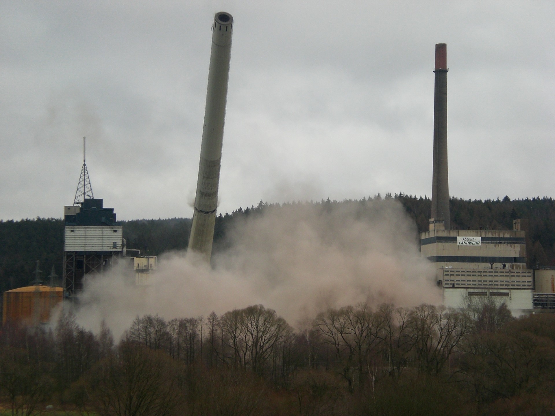

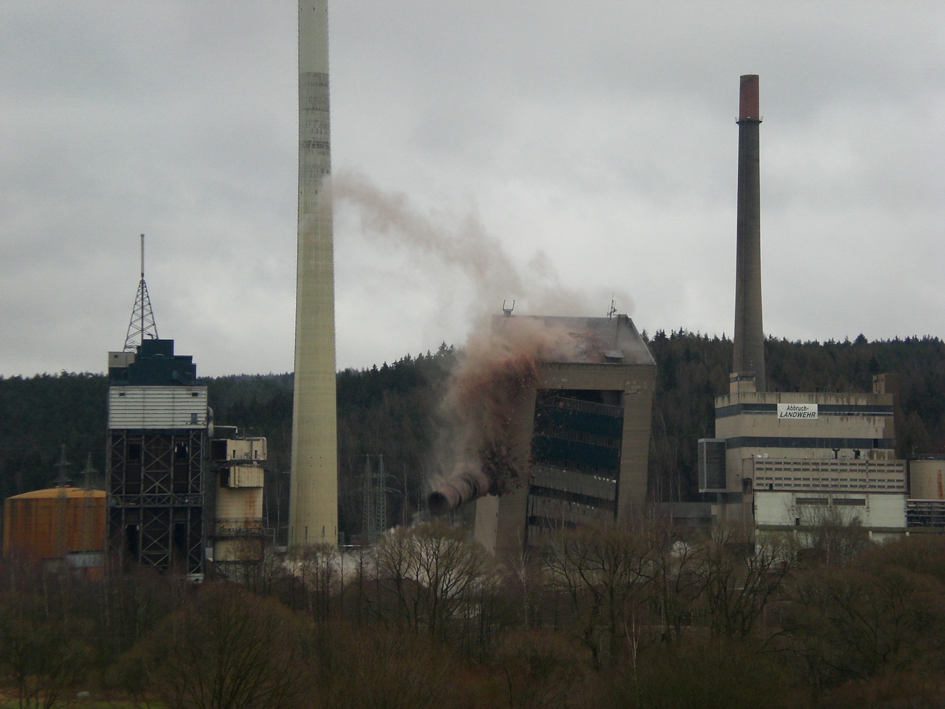

2006_12.KraftwerkArzberg193.thumb.JPG.4b4485d478e259b9e75ea7d1d339c255.JPGIm Bruchteil vielleicht einer oder zwei Sekunden zündete es auch im darunter liegenden Kessel sowie zeitgleich am Schornstein.

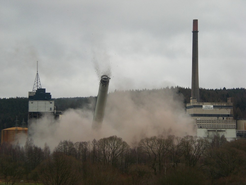

2006_12.KraftwerkArzberg216.thumb.JPG.db28eae499f063d66131d5413a17066f.JPGAls der Kessel am Boden war, ergab sich auch der Schornstein seinem Schicksal.

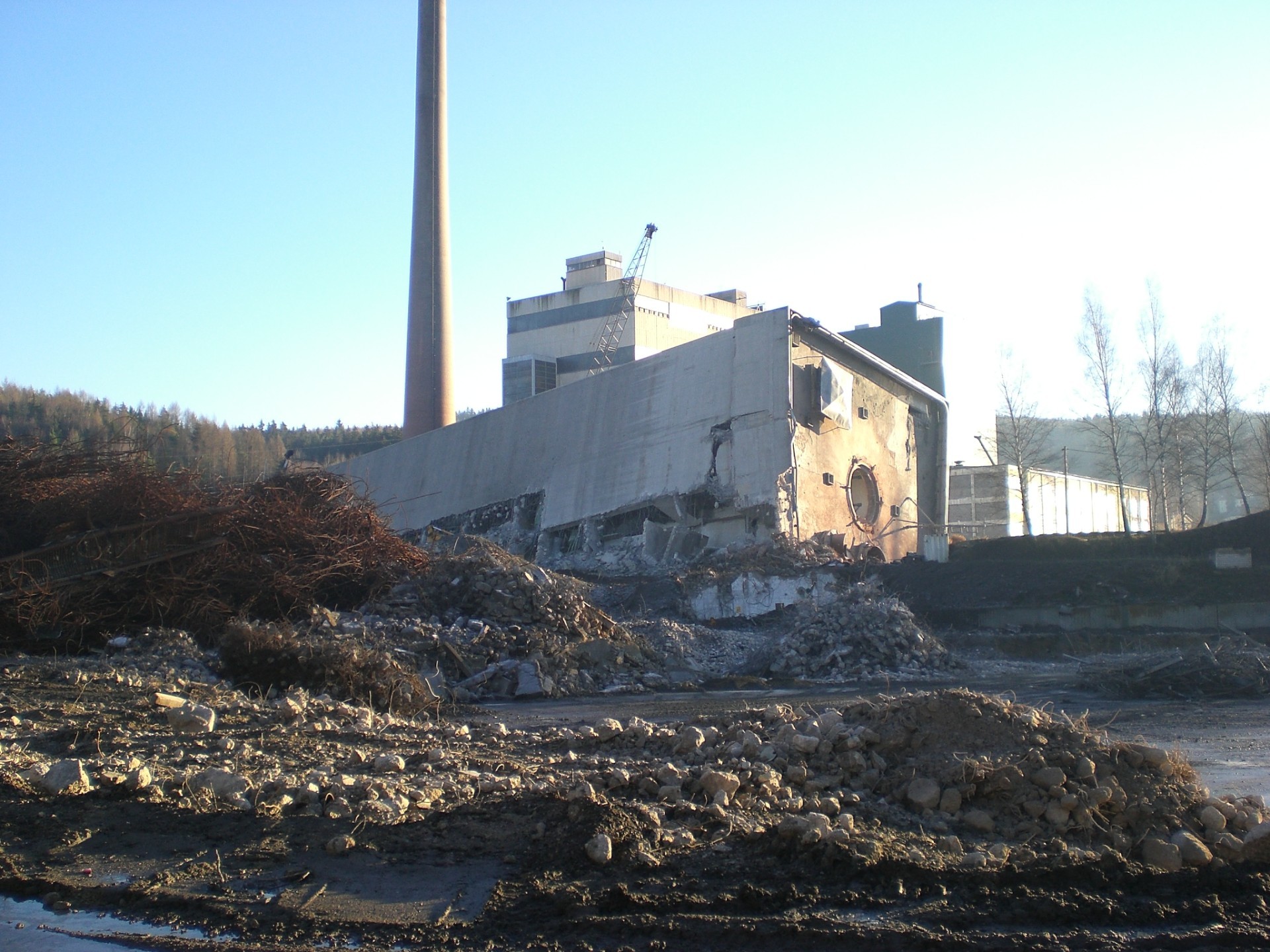

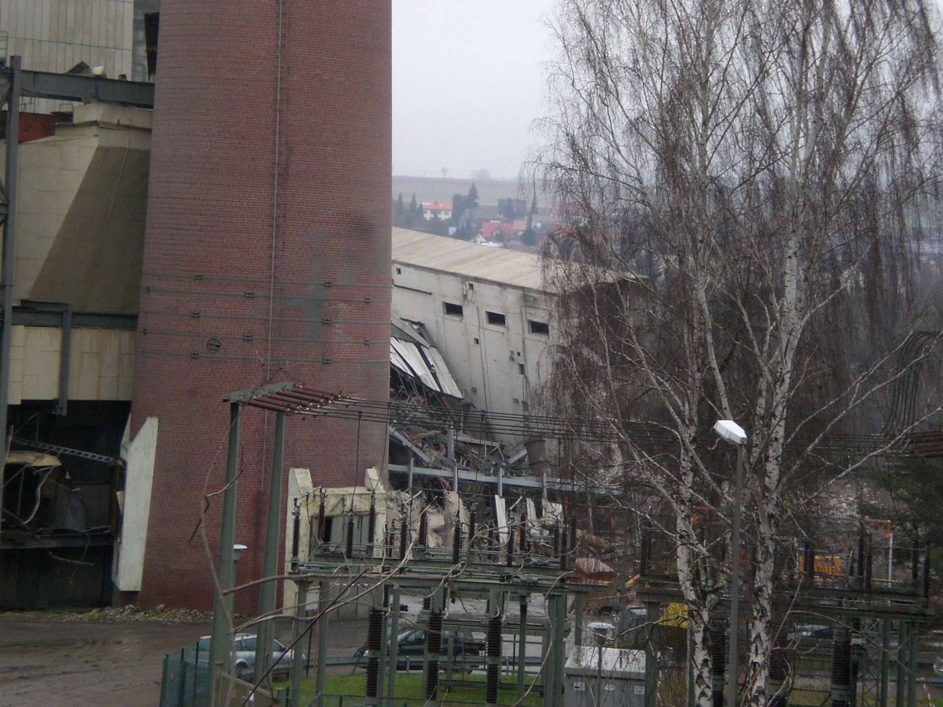

2006_12.KraftwerkArzberg244.thumb.JPG.b89fe547de32afefbe54e99f8f24df3d.JPGKesselhaus 6 sowie der Schornstein sind nun Geschichte.. das Kesselhaus könnte man meinen blieb bei dem Anblick nahezu unbeschädigt liegen, das sorgte auch damals nach der Sprengung für erstaunte Blicke sowie Begeisterung wie Robust es doch gebaut war.

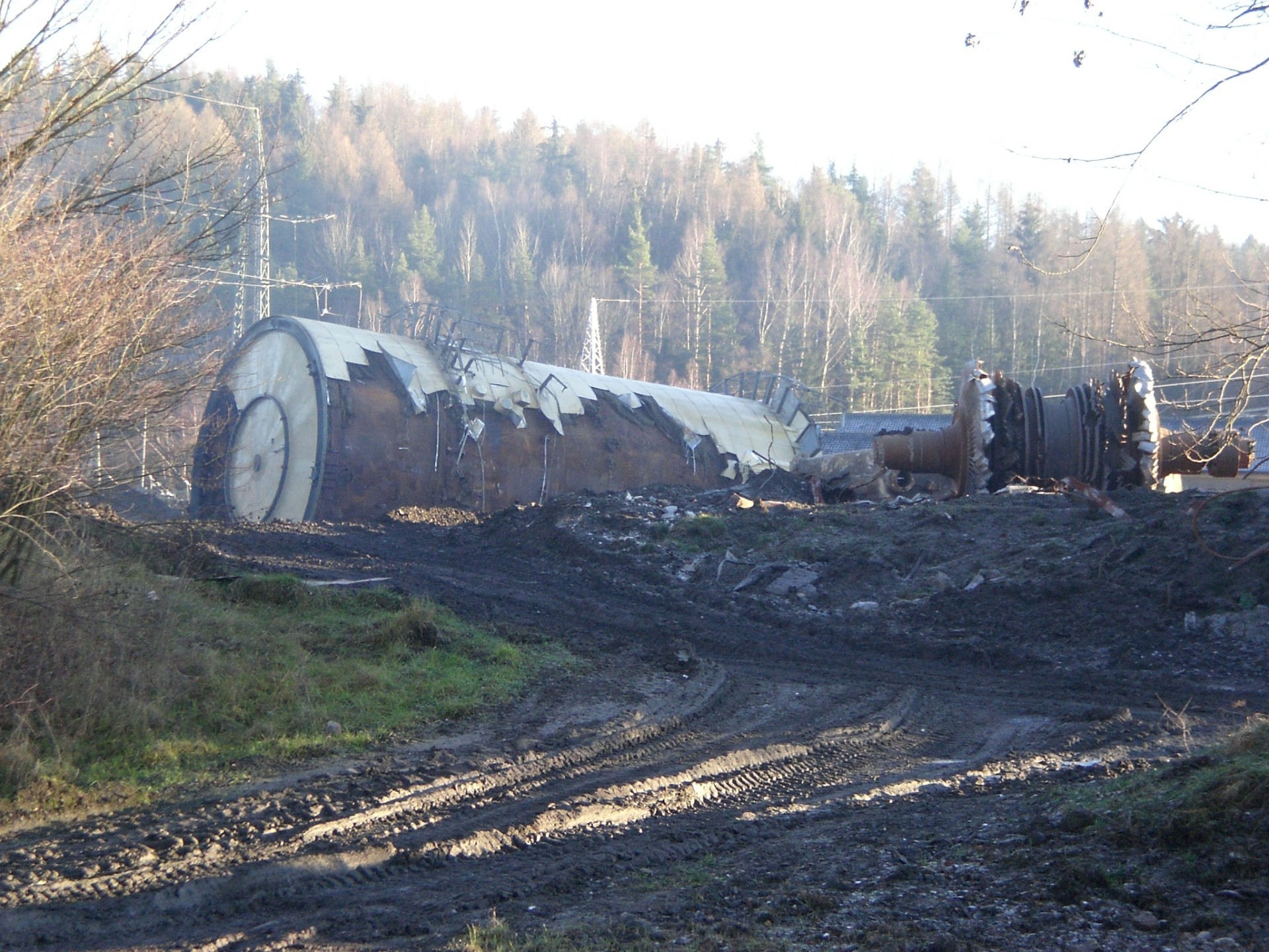

2006_12.KraftwerkArzberg252.thumb.JPG.78cc40d08d2a605810781d7e53bbb351.JPGBlick auf den am Boden liegenden Kessel 6.

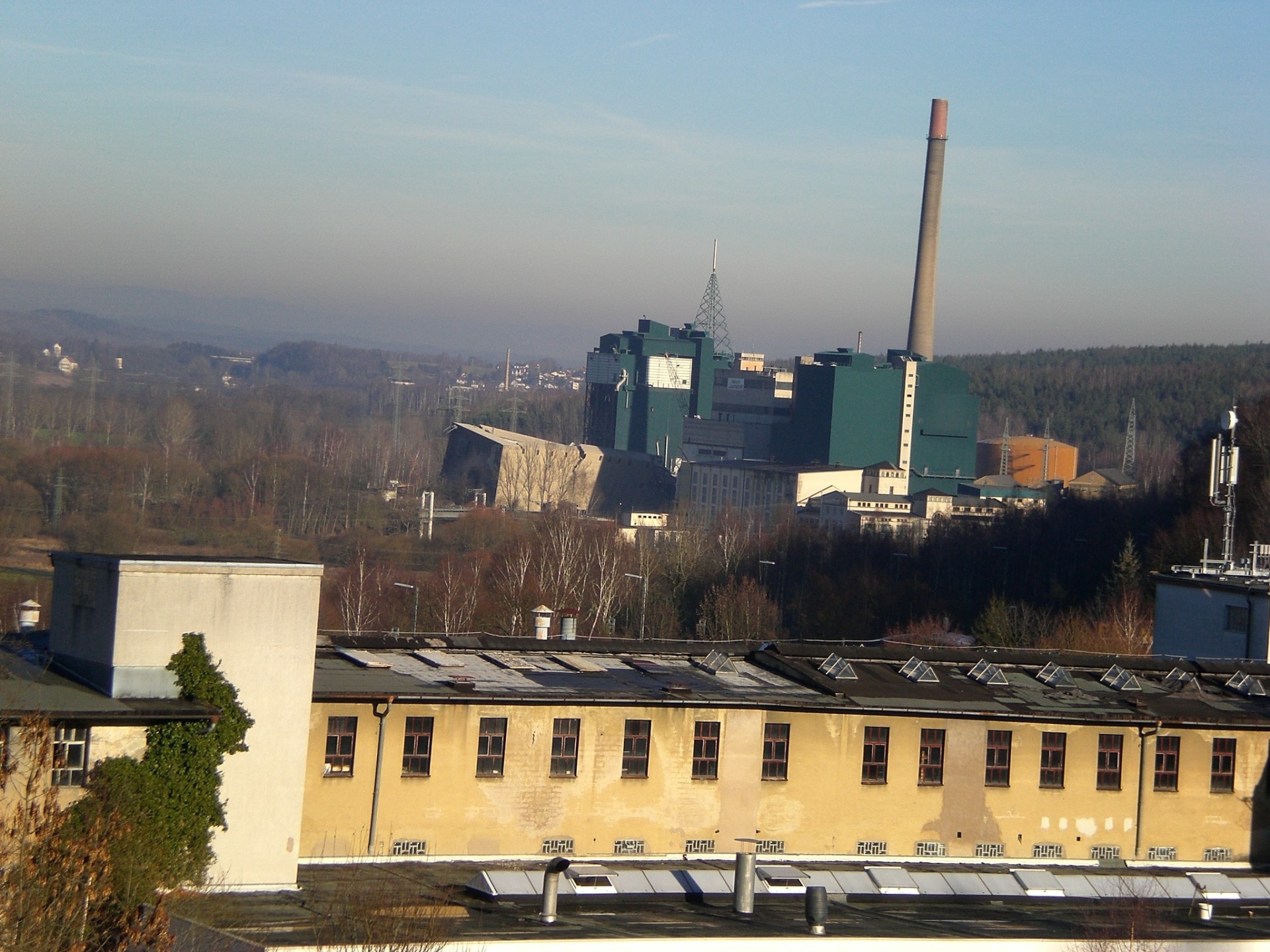

2006_12.KraftwerkArzberg344.thumb.JPG.cc638d965d69313e362393dc28b08e36.JPGBlick auf das Kraftwerk und den auf dem Boden liegenden Kessel 6.

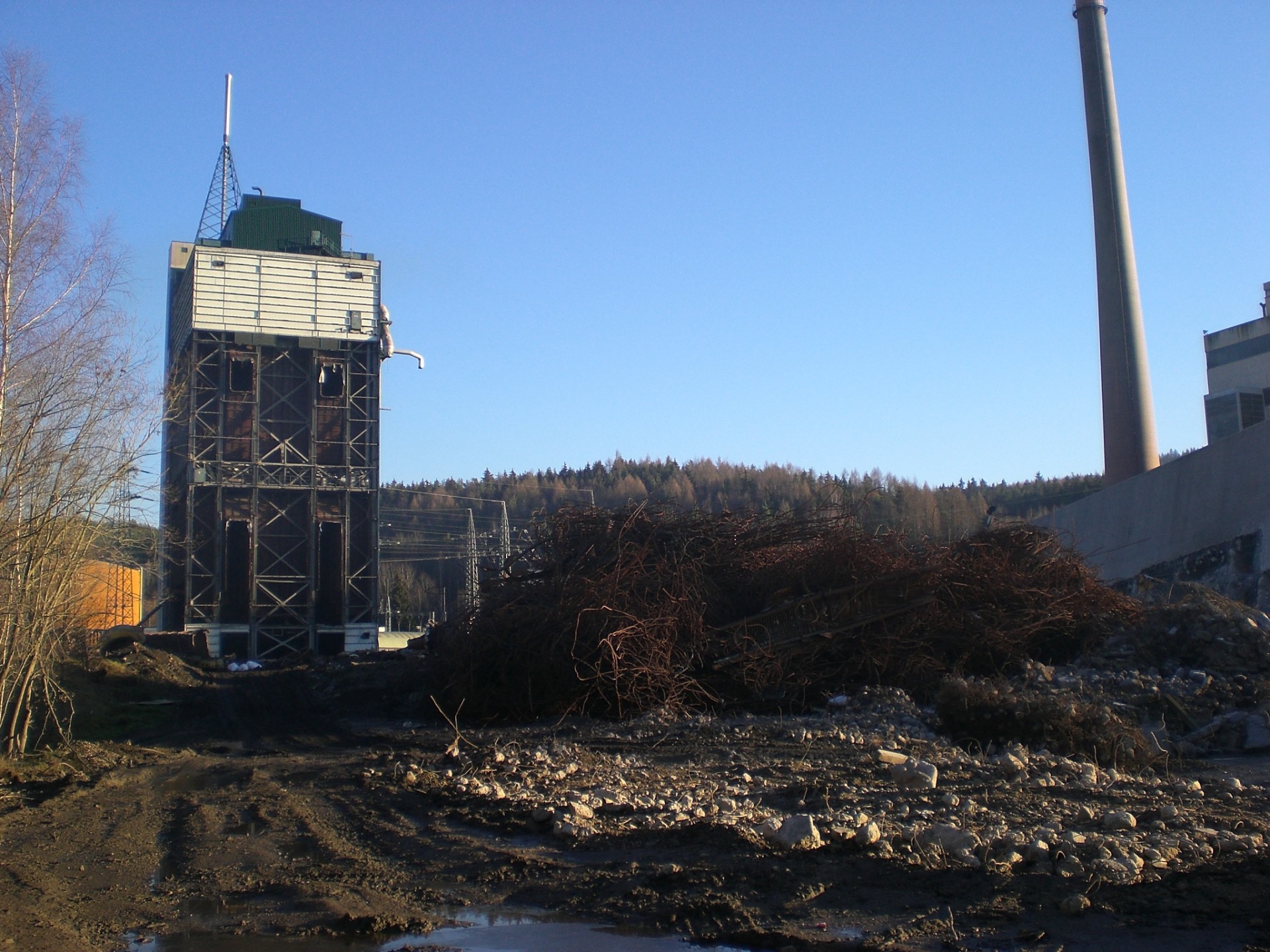

2006_12.KraftwerkArzberg451.thumb.JPG.f7fab7b0f4b9295daac88923376c159d.JPGReste von Kesselhaus 6.
