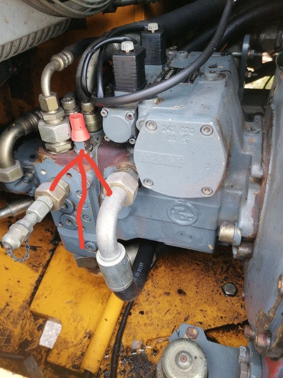

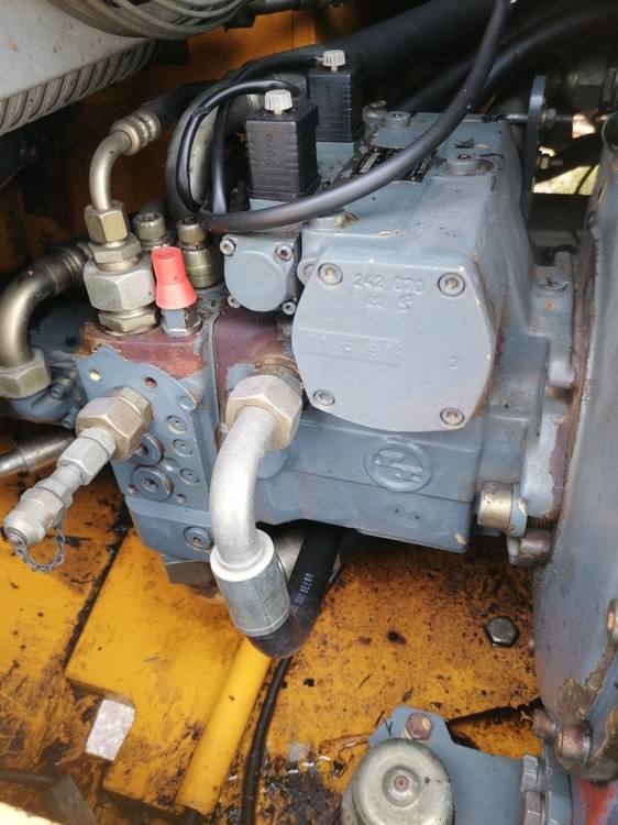

Anbei ein Bild von der Pumpe.
Hallo,
komme gerade aus dem Urlaub zurück,
bei diesem Hydrostat muß man die Inbusschraube reindrehen, also Kontermutter lösen, Inbus gefühlvoll bis zum Anschlag reindrehen, und dann
langsam bewegen.
Oder Kardan ab, oder Hydrostat vom Verbrenner trennen.

Erstmal vielen Dank für deine Antwort! Handelt es sich um diese Schraube die ich markiert habe?
Hallo,
nein, nicht diese,die von den DBV, sind hinten, hier nicht zu sehen, zwei gleiche, ich glaube SW 13 und Inbus 5.
DBV = Druckbegrenzungsventil.
Hydraulix
