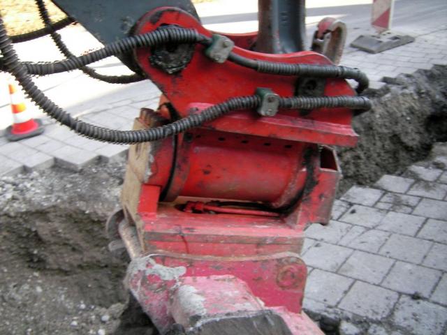

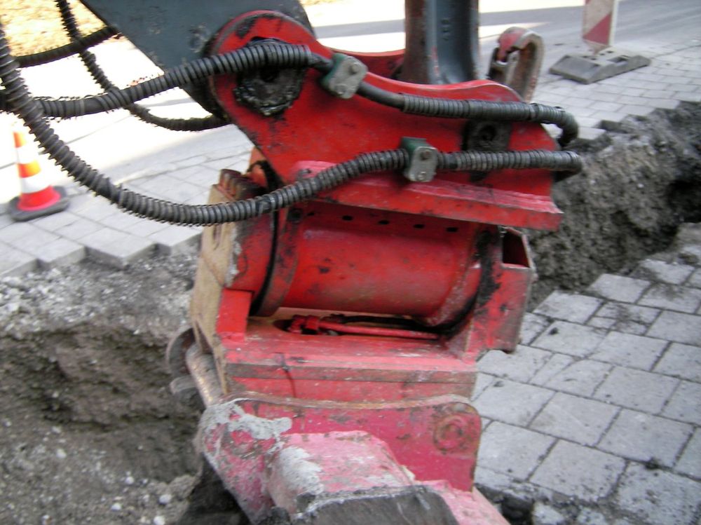

hab auch mitlerweise auf dem 2´te TB145 einen Martin verbaut,
und bin sehr zufrieden damit, besonders gut sind auch die löffeln,
sind sind zwar fast um das doppelte ! schwere als undere alten,
ich dachte erst es sein ein nachteil ! jedoch musste ich immer öffters feststellen, das das ein grosser vorteil ist, wenn der boden sehr hart ist, und es sich sehr deutlich auch die grabkraft auswirk !
was aber komischerweise paradox klingt,
jedoch ist der schnellwechsler sehr teuer (ca. 2000€) netto,
auch die löffeln sind sehr stabil, und die neuen haben eine art von Löffeltransportlasche, damit sich die tieflöffeln einfach am Böschungslöffel einlacken lassen, und so alle löffel ohne ketten oder dergleichen einfach mitgenommen werden können
auch, dass der schnellwechsler immer mit druck beaufschlagt ist, ist sehr gut (es bleibt alles spielfrei auf dauer)
und ein grosser pluspunkt sind auch die kosten für einen neuen Löffel, da diese im verhältniss zum schnellwechsler relativ billig sind
