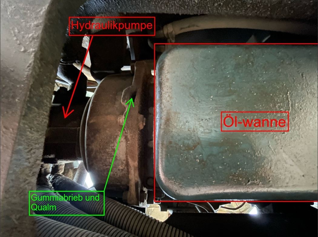

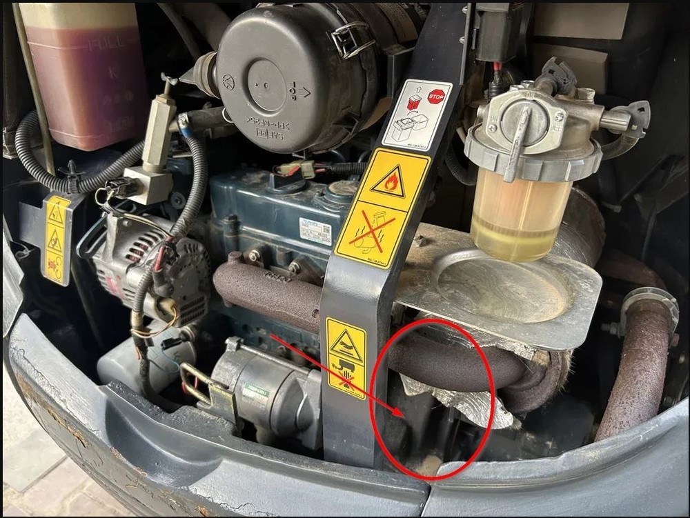

Gestern fing es beim Baggern an nach verbrantem Gummi zu riechen. Es Qualmte wenn man in den Motorraum schaut, rechts vom Motor zur Hydraulikpumpe hin.
Zum besseren verständniss habe ich auch Bilder beschriftet. Schaut man von unten hoch ist links neben den Motor ein Gehäuse angeflanscht. In diesem Gehäuse ist eine Kleine Öfnung aus der es Qualmt und abgeribene Gummistücke rausbröckeln. Der Bagger ist auch einmal ausgegangen. Hydraulik druck ist vorhanden, Temperatur ist normal und der Motor läuft ruhig.
Weiß jemand was sich hinter diesem Gehäuse verbirgt?
Ist das ein Rimen oder eine Kupplung die die Hydraulikpumpe antreibt?
Kann mir jemand hierzu helfen?
Vielen dank schon einmal im Vorraus.
Mit freundlichen grüßen Scotty

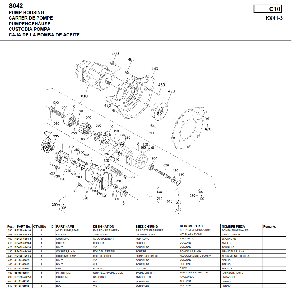

Ich hab´ auch einen KX41-3S. Zum Glück bin ich bisher von größeren Reparaturen verschont geblieben.
Gleich nach dem Kauf habe ich mir das Workshop Manual und die Ersatzteilliste besorgt.
Vielleicht hilft die das angehängte Bild weiter...
