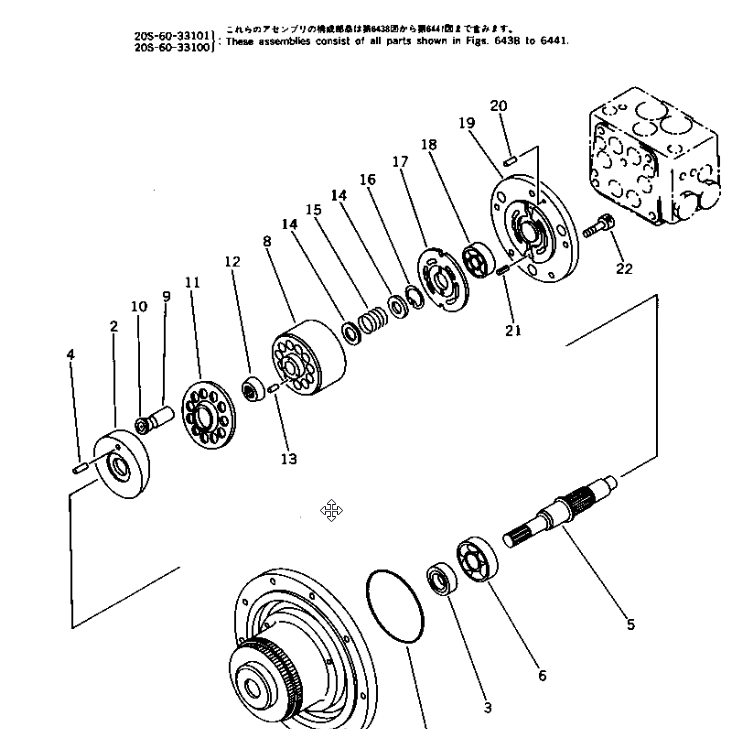

Also bist du auch der Meinung das es gibt nur Bauform mit Schwenkbarer Schrägscheibe bei 2 Gang Fahrmotor auch wenn es nicht in der Zeichnung genau meines Motors nicht ersichtlich ist?

du meinst Teil Nummer 12 oder?
Aber kommt das oft vor das beide Motoren gleichzeitig an der Kugel verschlissen sind?

daß ist jetzt aber eine andere Zeichnung, ist jetzt eher ein Konstantmotor.
