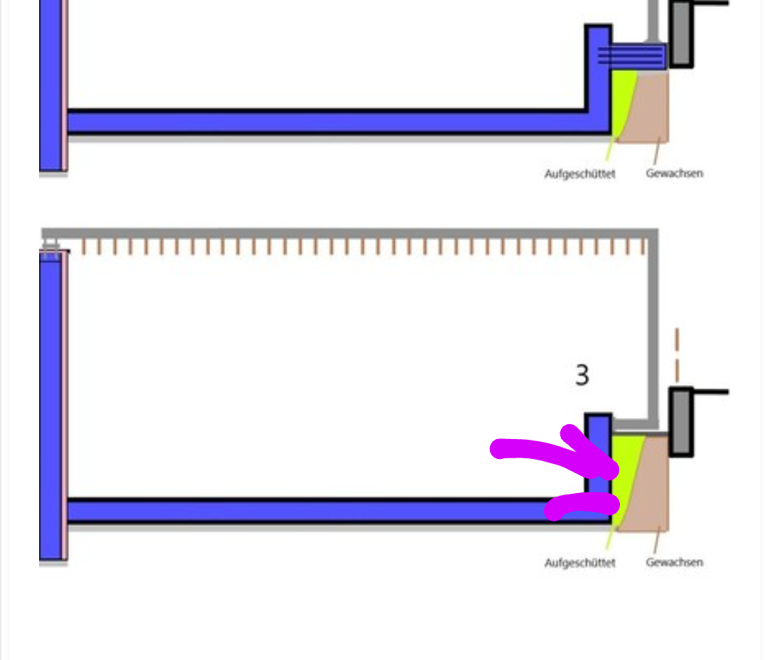

Ok super danke, ja ich denke auch, Theorie und Praxis geht hier wohl etwas auseinander. Ich bin aus Österreich aber Flachland mit 330 Höhenmetern, der Frost wird auch von Jahr zu Jahr weniger.
wäre auch der seitliche Kälteeintrag zu beachten , Beton lässt gut durch
Stimmt das wäre ws für Version 2 am relevantesten, guter Einwand! Wobei ich mit dem Auffrieren auch nicht immer ganz sicher bin, was dann das Resultat wäre.. wenn ich zB genug Schotter unterbei einbringe damit das Wasser weg kann und das Fundament mit Stahl an die bestehende Wand anhänge, wo sollte es dann hin..
