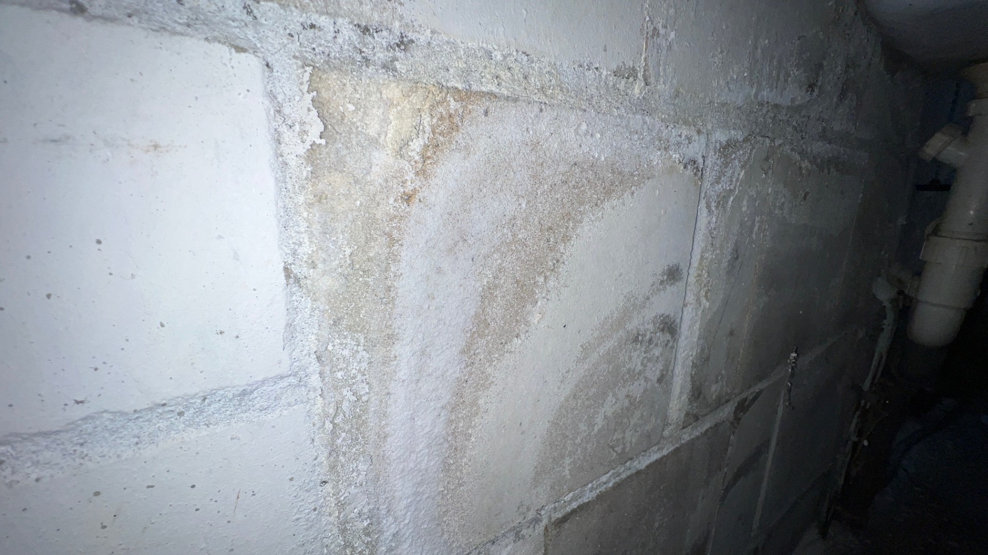

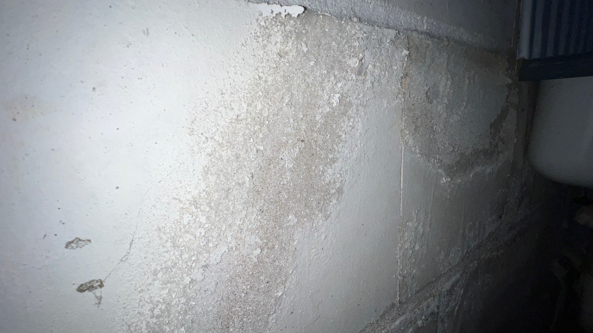

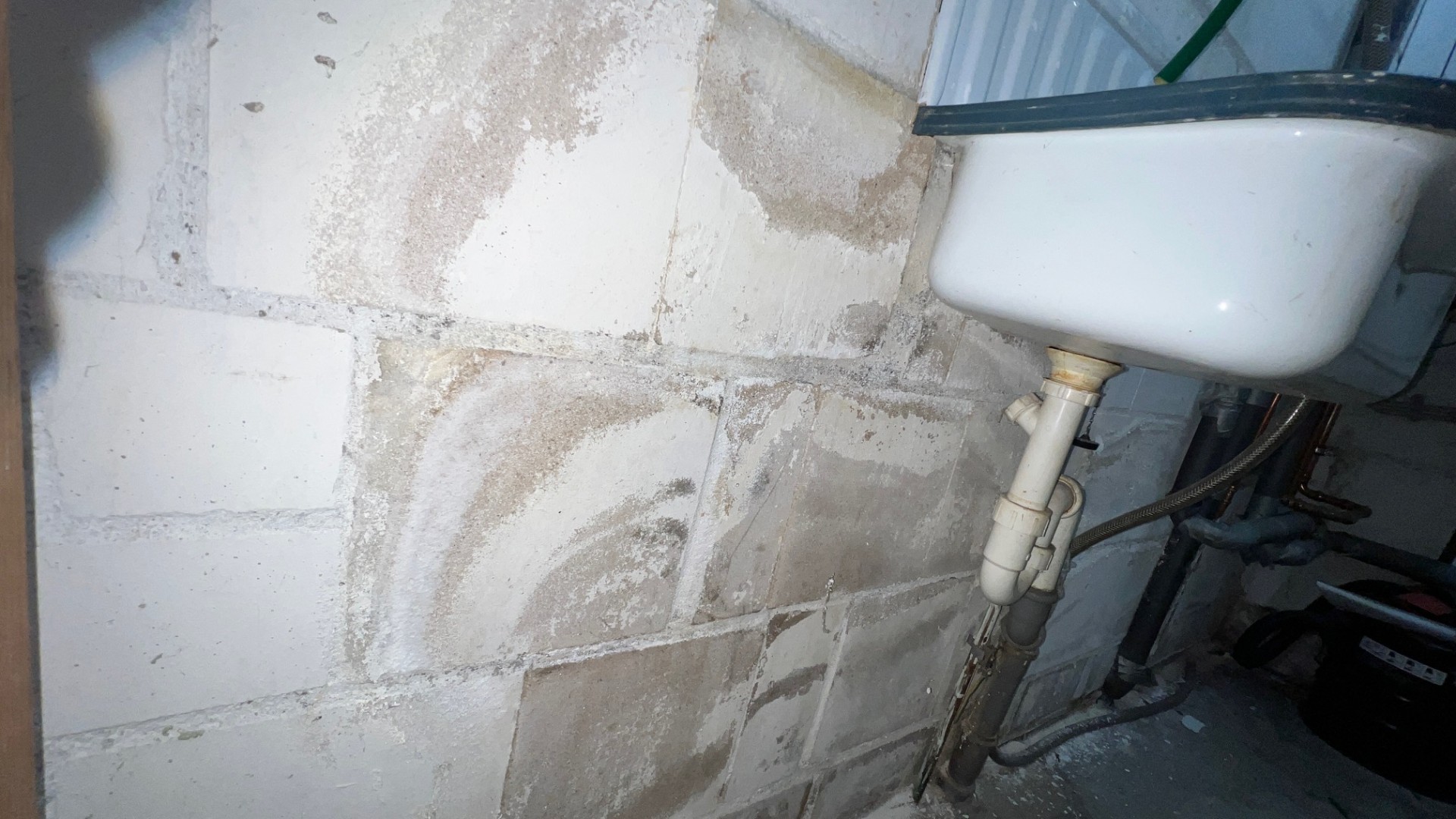

Seit einigen Wochen ärgere ich mich über die Mauer in meinem Heizungskeller! Die Mauer ist unverputzt und bildet eine Art Schwamm. Dieser breitet sich immer weiter aus und "blüht" immer höher. Ohne Berührung fallen auch Partikel  auf den Boden (siehe Fotos)
Wenn ich die Mauer berühre habe ich nicht das Gefühl dass sie feucht wäre...
Ich habe schon einige Stunden die Suchmaschinen jeglicher Art gequält, bin aber leider nicht fündig geworden, worum es sich hierbei handeln könnte. Eventuell  fehlt mir einfach die richtige Begrifflichkeit!
Ich hoffe Ihr könnt mir weiterhelfen und ich bin gespannt auf eure Vorschläge!
Auf der Rückseite eindringen Feuchtigkeit welche aufgrund der Wärme im Heizraum verdunstet, zurück bleibt auf der Stein Oberseite mitgeführte partikel überwiegend Kalk. Am besten wäre eine Aussenseitige Abdichtung.
Brösel kommen wahrscheinlich durch den zerstörten Dispersionsfarbanstrich durch die Feuchte. Ursache kann sein fehlende/mangelhafte Abdichtung der Kelleraußenwand - falls es eine sein sollte - oder bei einer Innenwand durch eine Undichtigkeit / Schaden einer wasserführenden Leitung innerhalb der Wand.
