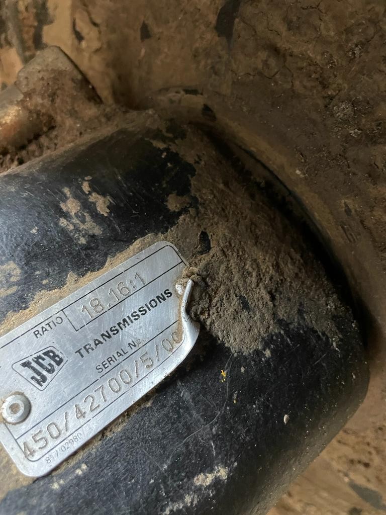

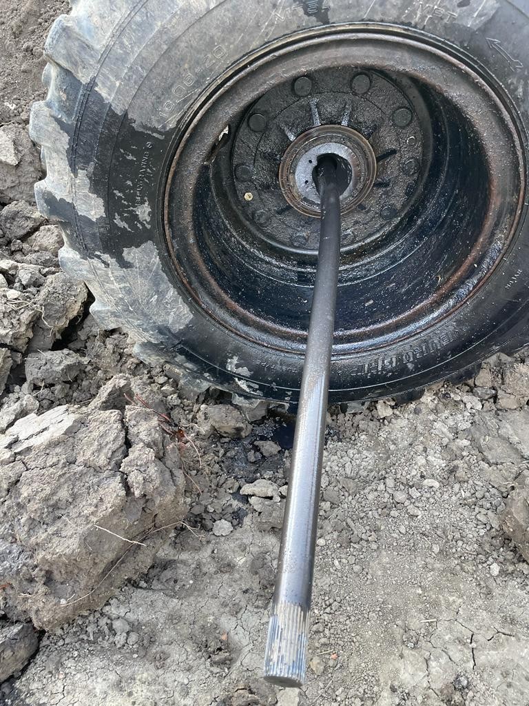

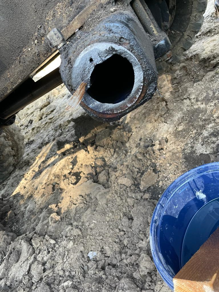

mir ist gestern beim Verlegen von Erdwärmeleitungen die hintere linke Achse plötzlich gebrochen, an unserem Radbagger JS 160 W Baujahr 2001.
Am Rissbild sieht man, dass der untere Teil schon länger eingerissen war (Rost). Beim absetzen von den Stützen auf die Räder ist dann gestern plötzlich der Achskörper gebrochen und hat damit auch die Steckachse mächtig verbogen.
Hat jemand einen Kontakt zu Ersatzteilhändlern etc. wo man solche eine Achse/Steckachse/Achskörper für einen älteren Radbagger bekommen könnte?
Schweißen etc. ist bestimmt theoretisch möglich aber in der Praxis eher bescheiden.
Steckachse könnte ich bestimmt nur noch auf der Presse wieder halbswegs gerade bekommen.
Hat jemand noch andere Ideen, Kontakte oder sogar Teile?
JCB Händler wird morgen direkt mal kontaktiert.
Vielen Dank und schönen Sonntag!

Eine JCB Achse.
Bei anderen JS Modellen wurden ZF - Achsen verbraucht oder?
Es gibt ältere JCB Mobilbagger die ZF-Achsen hatten. Ich habe mich informiert aber gebraucht ist nichts zubekommen, leider.
Danke für die Rückmeldung.
Hat jemand eine Idee ob andere Achsen passen?
Geht hauptsächlich ja ums Lochbild an der Achsaufnahme. Falls die Getriebeübersetzung nicht passt, würde ich ihn momentan auch nur auf Vorderradantrieb oder so umbauen.
Wo sind die Profis, die mir etwas Mut machen können?
