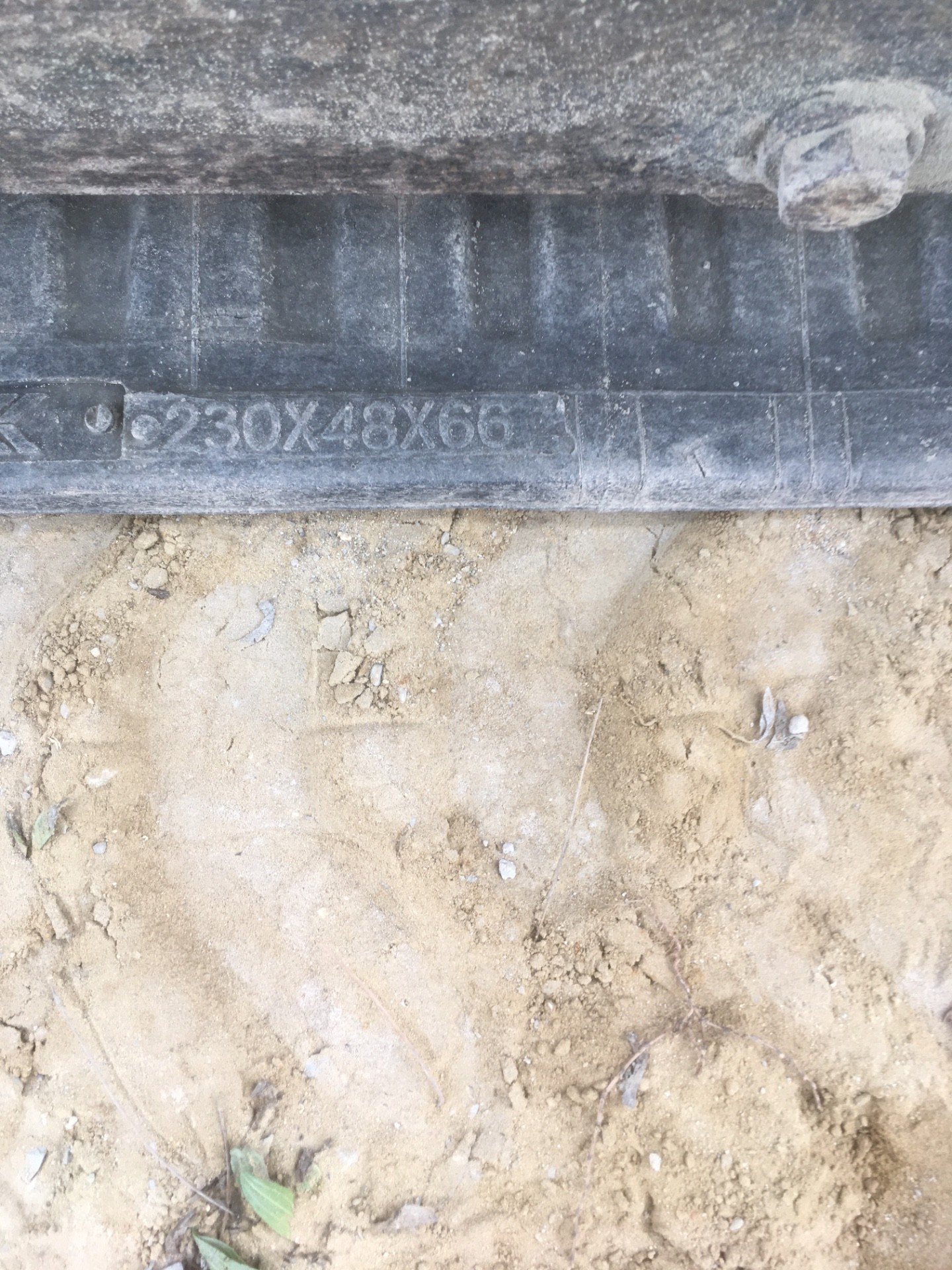

Steinhauer 8 Geschrieben 20. August 2023 Geschrieben 20. August 2023 Hallo Welche Kette brauche ich für den ZX 16-3 laut Kiesel passt folgende Kette für den Bagger 230 33 96 SRT Teilenummer:4700296 Was bedeutet das SRT ? verbaut ist jedoch eine Kette mit 230 48 66 nun bin ich ratlos welche Kette ich benötige. danke schon mal und viele Grüße Zitieren

Steinhauer 8 Geschrieben 20. August 2023 Autor Geschrieben 20. August 2023 Turas sehen auf beiden Seiten gut aus an einer Kette sind innen die Stahlseile gerissen. ich habe mal geschaut ein Anbieter biete die eine Größe an ein weiterer die andere. https://baggerteileshop24.de/products/hitachi-zx16-3-gummikette https://gummiketten-shop.com/produkt/gummikette-230x96x33-fuer-hitachi-zx16-3/?ref=https://gummiketten-shop.com/ Zitieren
Steinhauer 8 Geschrieben 20. August 2023 Autor Geschrieben 20. August 2023 Es gibt wohl zwei Kettentypen für den Bagger Long Pitch und Short Pitch https://baggerketten.de/hersteller_modell/hitachi-zx16-3/ Zitieren
Rookie 758 Geschrieben 20. August 2023 Geschrieben 20. August 2023 Ja, habe nochmal genau geschaut. Sind eigentlich die gleichen Ketten, nur das die 2te und 3te Angabe vertauscht sind. Macht jeder Hersteller wie er möchte. Einmal SP doppelte Anzahl Stege und LP halbe Anzahl Stege, 66 oder 33. Die 48 oder 96 ist der Abstand der Stege zueinander also bei LP doppelt so lang, 96. Wenn es dir nicht auf ein paar € Ankommt auf jeden Fall die SP Version nehmen, deutlich komfortabler. 66X48 Hol dir nicht die günstigsten Ketten, wirst es bereuen. Sehr gut sind z.B Bridgestone oder DRB, gut und günstig ist auch Tages. Gibt aber noch viele andere gute Hersteller. Schau das die keiner eine Kette verkauft die etwas kürzer ist, dann bekommst du Probleme bei der Montage. Zitieren
