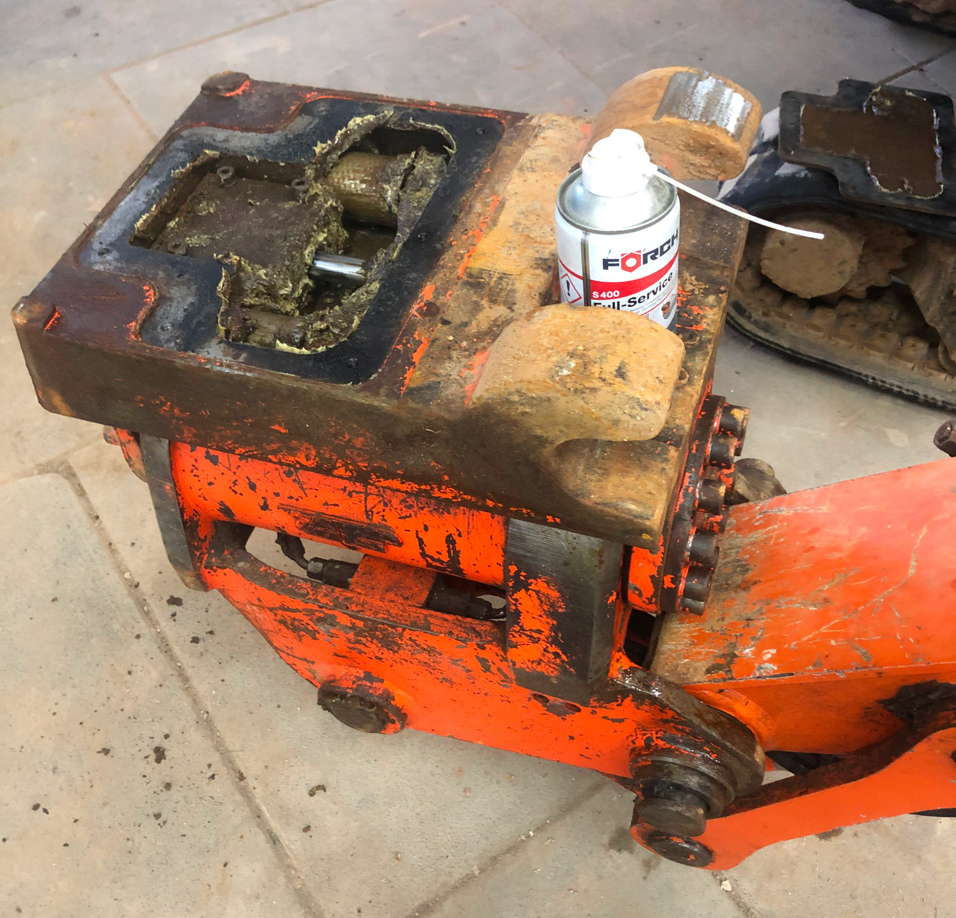

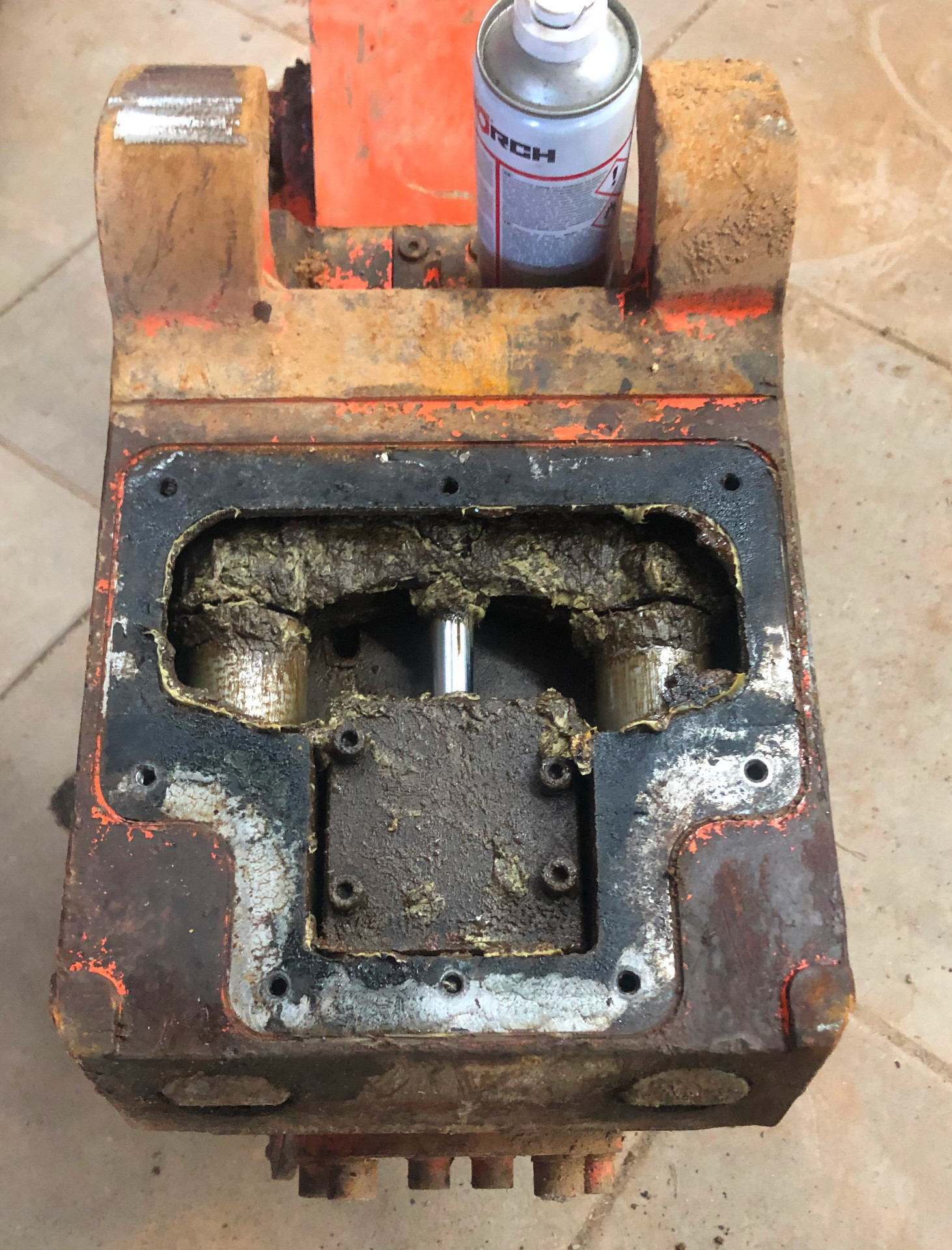

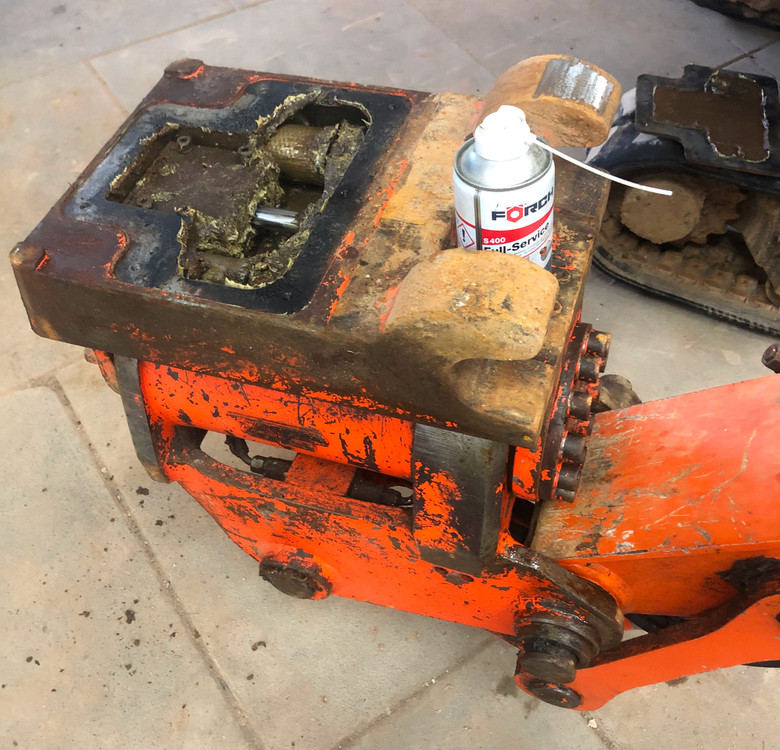

...also bei unserem haben wir eher das Problem den nach längerem Baggern oder nach Stemmarbeiten wieder auf zu bekommen... da muß man den Bolzen schon immer mit einem kleinen Hammerschlag zeigen wohin sie sich bewegen sollen.
Daher hab ich das Teil inzwischen auch schon öfter mal aufgeschraubt... und weil sich da auch schon einiges an Wasser rausgeholt hab, haue ich da nach einer Kontrolle immer genügend Fett an die Bolzen, die Wippe, usw. rein - Schmiernippel wie z.B. der kleinere HS03 am Kubota KX057 hat der HS08 am Hitachi leider nicht.
Auch den Deckel mit Dichtmasse zu verschrauben bringt nix... das sorgt eher dafür, dass das Wasser so richtig drin stehen bleibt.
Eine mechanische Verriegelung, Federn oder über den Totpunkt gibts da nicht, wie man auf den Bildern sieht... da sind nur die beiden Bolzen, verbunden über ne Wippe und in der Mitte ein Hydraulikzylinder der die Bolzen auf- oder zu fährt bzw. zu hält.

der Fehler lag am Zylinder, Schwenkauge abgebrochen.
Dadurch konnte er von selber öffnen.
