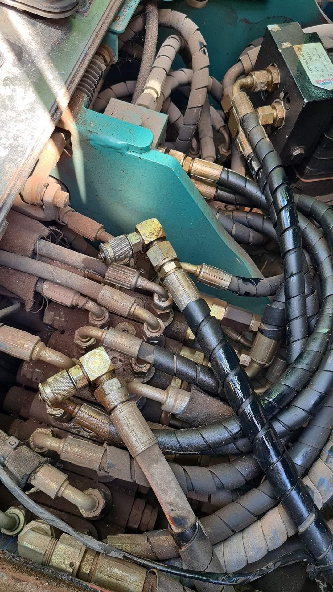

Hallo, ich habe einen yanmar b18 ex bj2003. 3100h. Habe heute arbeiten verrichtet. Dann fing an alle Funktionen die auf dem rechten Joystick, Wenn die Belastungen bekommen, zu Hauptarm heben , oder rechte Kette bewegen,oder ähnliches ein Ventil zu pfeifen. Kennt das Problem einer? Ist das Überdruckventil  defekt? Das es zu früh aufmacht? Weil vorher ging der Bagger erste Sahne. Gibt's hier ein Hauptkreis für den rechten Joystick . Alle Funktionen vom linken Joystick haben volle Kraft. 😔 Vielen Dank schonmal für die Hilfe. Undicht ist er nicht des Öl stammt noch von einem kaputten Schlauch (altes Bild hatte nur kein anders Grad da). Es ist jetzt alles gereinigt 😅
Pumpe kann ich ausschließen Druck liegt um die 200 bar auf allen 3 Kreisen.
Kurze Ergänzung ich habe noch Mal des Öl getauscht. Wenn er einigermaßen kalt ist. Ist das pfeifen weg und er hat volle Kraft. Es fühlt sich fast so an als würde des Hauptventil nicht ganz aufmachen

Hallo.
ich habe einen yanmar b15-3 und exakt das selbe Problem!
wenn das öl kalt ist funktioniert alles normal und wenn es warm wird funktionieren die Funktionen am rechten Joystick und der rechte fahrantrieb nicht mehr richtig.
Am linken Joystick funktioniert alles.
druck hab ich auch um die 200bar an allen 3 kreisen.
Hast du das Problem gefunden?
mfg und schönes Wochenende

Hallo
Konntet ihr den Fehler finden? Habe nun das selbe Problem.
Grüße
Problem ist gefunden und behoben. Es ist das Sekundärventil, wo die Hauptleitung auf den im Bild oberen Schlauch geht gewesen, dass verschlissen war. Jetzt rennt er wieder. aber achtung das blöde ding is mitlerweile echt teuer... 300 euro das doofe ding. Vorher 150....
Ist eine Fummellei Öl Ablassen sonst gibts Sauerei.  Hatte auch ma den Druckprüfer dran. Wenn er pfeift hat er nur ca 50 Bar sonst knapp 210.
