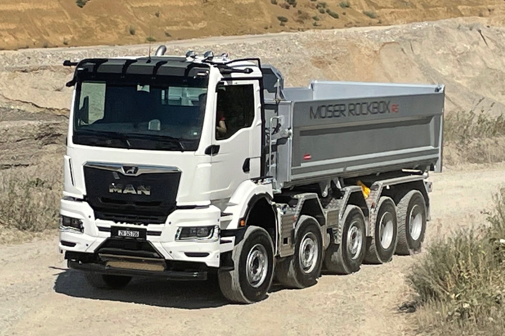

Demfall würden sie den in der Schweiz zulässigen Bestimmungen folgen.
Jedoch habe ich noch nicht herausgefunden wie viel schwerer EZ Fahrgestelle sind und in wie weit die zwei Tonnen mehr dann sinnvoll sind.
Allerdings sind auch viele Fuhrunternehmen wieder dabei auf 4-Achser umzustellen. Der Hipe der 5-Achser, die ursprünglich die 4-Achser verdrängten, ist wohl rückläufig.
Dies ist wohl auch den Aufbauherstellern geschuldet, die ihre Kipper extrem gewichtsoptimiert haben. Bei Mischern ist der Trend noch nicht so zu erkennen.
