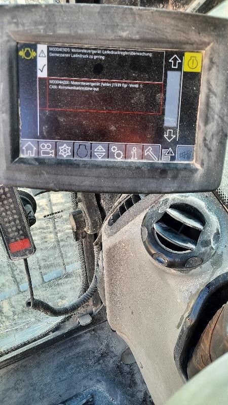

Hi, bin neu hier und erstmal hallo zusammen! Ich habe folgendes Problem,  bei meinem bagger 922 kommt Ladedruck zu gering! Sprich ich kann nicht mehr auf voll last fahren und nimmt mir des Gas weg bis kurz vorm abwürgen. Auch ich kann mich nicht mehr lupfen  , die ketten bleiben am Boden.  So zu arbeiten ist eine reine Katastrophe.  Wer hat Ideen?
Die freundlichen vom Nagel wissen nicht was es ist .
Danke

Hi, ja liebherr 922 :) . Im Display wird mir ladedruck zu gering angezeigt . Dieselfilter wurden gemacht . Nagel war da aber meinte er weiß es nicht auf die schnelle .
