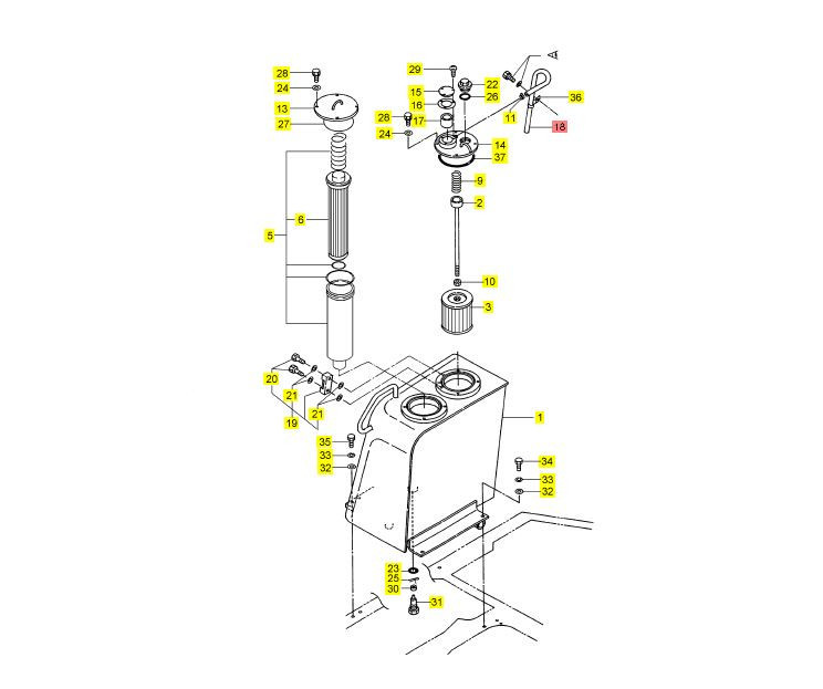

Habe hier einen yanmar Minibagger,bin mir aber nicht sicher an welcher öffnung ich das Hydrauliköl nachzufüllen habe.
Oberhalb des Hydrauliktanks befindet sich einmal eine Sechskantschraube,dann ein kleiner runder Deckel der mit drei Kreuzschrauben befestigt ist und ein großer Deckel,der mit 3 M8 Schrauben befestigt ist.

hab zwar kein handbuch aber ne ersatzteilliste...
unter den deckeln sind die filter. Ich hätte die große sechskantschraube mal zum einfüllen versucht... ansonsten den vorderen deckel komplett?!
Wenn du da aufmachst wäres cool wenn du nen bild machst ich hab das gleiche problem ;)
der hintere kleine filter ist der saugfilter der große der rücklauffilter...
