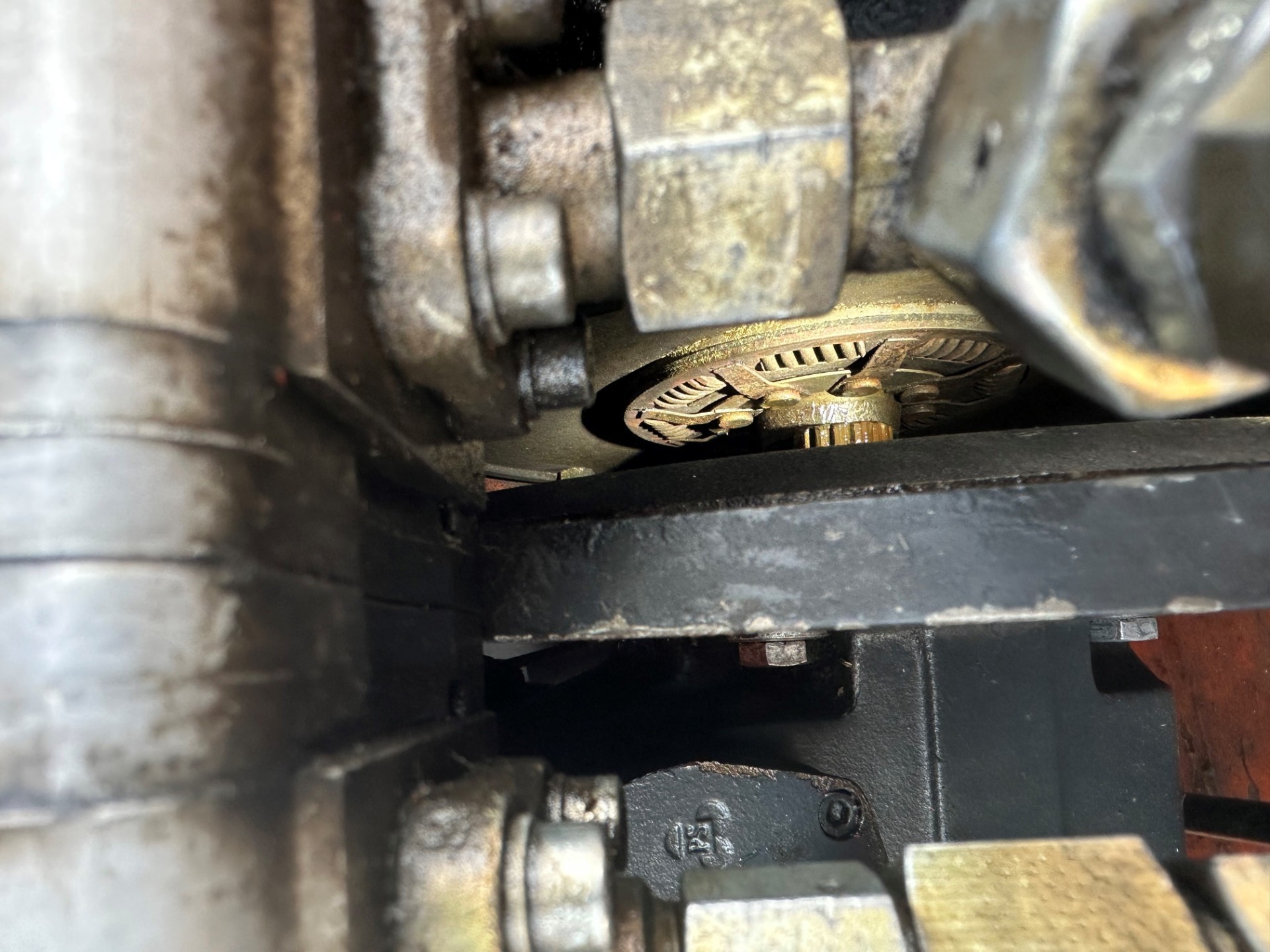

RH6Fahrer 1,178 Posted August 20, 2023 Posted August 20, 2023 Mach die 20 Schrauben vom Flansch auch noch auf. Dahinter sitzt die Kupplung. Das Teil, was du siehst, ist der innere Stern der Kupplung. Die Lenkung und die Vorsteuerung haben eine extra Pumpe Quote
Schwarzwälder 0 Posted August 20, 2023 Author Posted August 20, 2023 Bedeutet der Kunststoff Ring welcher eventuell defekt ist sitzt hinter der Kupplung? Lenkung Bremse und arbeitspumpe sind extra ? Auf der mittleren ( arbeitspumpe kommt kein Druck ) ich habe diesen schlauch gegen den der Lenkung getauscht. Lenkung ging dann nicht. Ist es möglich das die mittlere Pumpe defekt ist und die vordere und hintere gehen? Kann das der Grund sein das keine Funktionen mehr gehen? Quote
RH6Fahrer 1,178 Posted August 20, 2023 Posted August 20, 2023 http://www.buchsenbolzenbaukasten.de/epages/61212705.mobile/de_DE/?ObjectPath=/Shops/61212705/Products/5067659033&Locale=de_DE hier siehst du ein Bild der Kupplung. Bei unserem hr32 ist der innere Stern nur mit 3 Flügeln. Der äußere Ring ist aus Kunststoff. Kostet wenn er kaputt ist, original auch, nicht die Welt. Unsere Atlasbude hat ihn auf Lager da. Quote
Schwarzwälder 0 Posted August 24, 2023 Author Posted August 24, 2023 Flansch hatte ich unten. Leider befindet sich dort kein Kunststoffring. Aktueller Stand ist das am 110Bar Ventil vor dem Prioritätenventil wohl kein Druckaufgebaut wird sondern alles direkt in den Rücklauf geht. Eventuell ist hier eine Feder gebrochen. Ich werde als nächste versuchen das zu Überbrücken Quote
