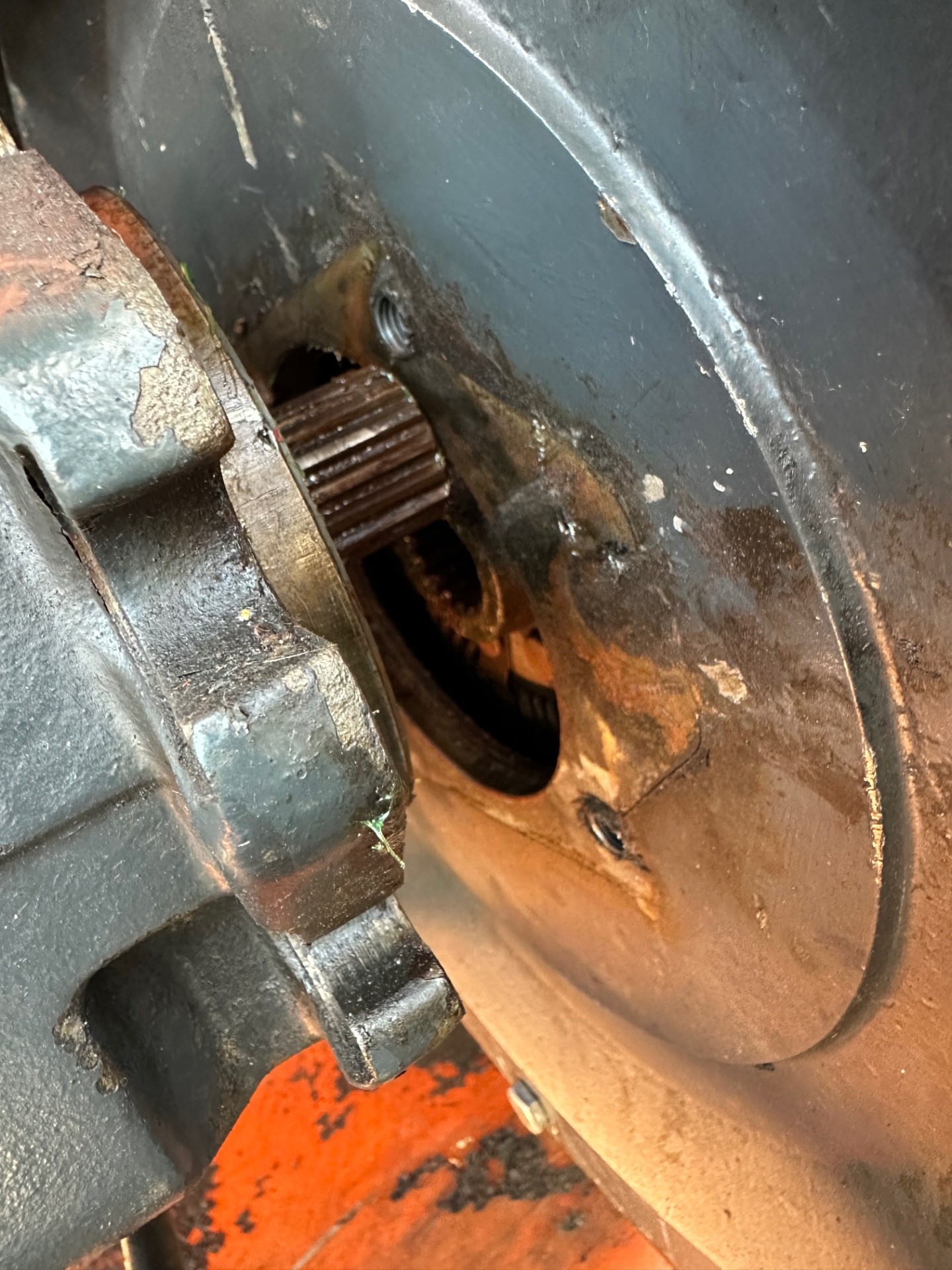

Zur Not die paar Schrauben der Pumpe mal raus und dann kannst du sie die paar cm nach hinten schieben und gucken, ob die Plastikscheibe noch ganz ist.
Posted
Hallo,
Pumpe habe ich ausgebaut, da ist keine Kunststoff Kupplung. Die Pumpe hat einen Metall Stummel diese Verzahnung geht auf die Kupplung im Motor. Beide Verzahnungen sind in Ordnung. Es kann kein Druck aufgebaut werden wenn die Pumpe im Kreis in den Tank pumpt oder und das passiert aktuell weil keine Ventile ansprechen. Ich weiß nur nicht warum.

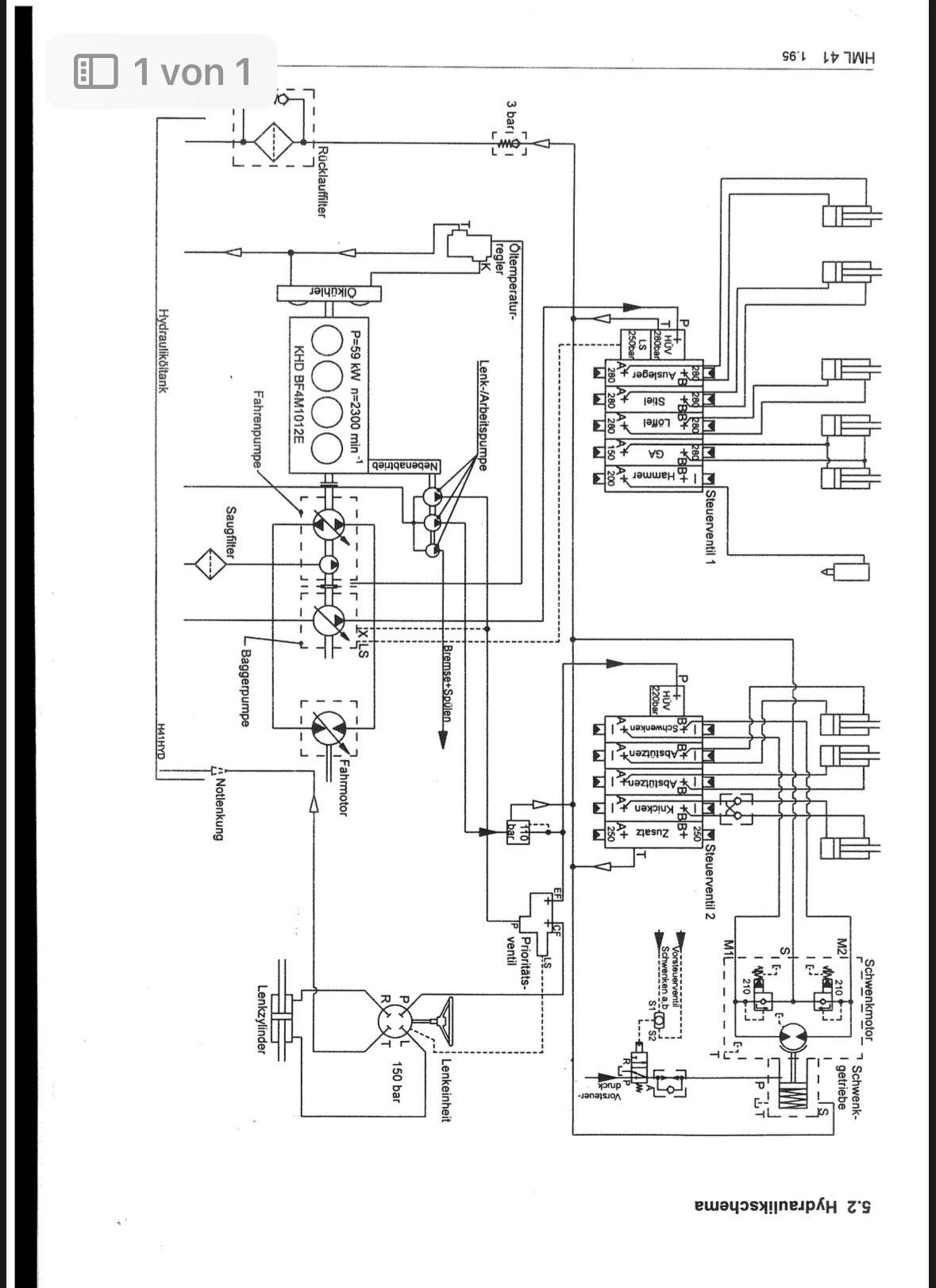

Was ich nicht verstehe ist, das keine Funktion außer die Lenkung funktioniert.
