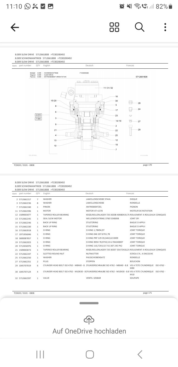

Was mir jetzt gerade so einfällt ist das es ja theoretisch auch die Wellendichtung sein kann die zwischen Motor und Getriebe sitzt. Wenn die undicht ist baut sich doch auch ein Druck auf dem Getriebe auf und es drückt mir die wellendichtung von dem Getriebe raus.
Aber das würde ich ja wahrscheinlich mit den zwei Methoden die du mir geschrieben hast auch eingrenzen können oder?

Ob der Motor nen Wellendichtring zum Getriebe hat,weiss ich nicht.Das Getriebe wird ja über Lecköl vom Schwenkmotor gefüllt/gespült,von dem her keine Ahnung.
Wenn du ne Ersatzteilliste zur Hand hast,kann man evtl. das dort rausfinden,sofern vom Schwenkmotor Einzelteile aufgeführt sind.

Laut ET Liste ist da wohl ein Dichtring.
Das mit dem Lecköl für das Getriebe klingt plausibel. Also ist der Anschluss an dem Getriebe nicht wie von mir vermutet die Bremse sonder der Leckölanschluss für Motor und Getriebe?
Ja da werde ich dann wohl nicht drumrum kommen.
